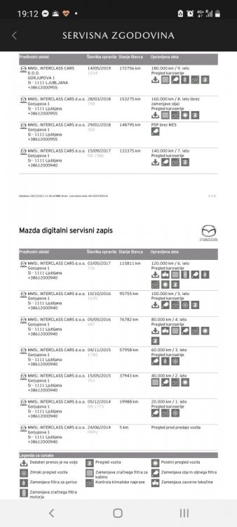

Hmm zanimivo, avto sem kupil pri Jerebu v Izoli, avto je slovenski, naj bi pa tam menjali olje in dali novega 5w-30. Bom pa naredil ta preizkus, zanimivo🙂

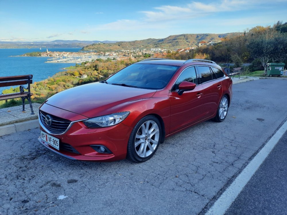

Evo, sem se srečal z binelom. 😊
Res mi je bilo v veselje pokramljati s tabo o mazdi in prejšnji hondi 👍 Še enkrat hvala za pivičke(Češke).
Priklopila sva avto na moj obd, (ja, Janez, Priklopila sva ga in tudi razbrala podatke iz njega:jezicek:) in ugotovila, da dela regeneracije na povprečno 136 km. Avto pa ima 200Kkm+. Ja, Janez, avto ima preko 200Kkm in mašina dela v nulo.👍
Naredila sva testni krog, še prej resetirala porabo in ugotovila sva, da pri 130 km/ uro pije nekje 6,5 l/ 100,kar je kar normalna poraba. Pri 120 je bila poraba 5,4/100 ali malo več. Končna poraba divjega kroga, se je zaustavila na 8,1l/100 kar je super podatek glede na odpeljano. Je pa drug problem tukaj. 😊 Binel ima namreč "težko nogo" in rad vozi dinamično, tako kot jaz. Pravi, da ni kupil takega avta za se cijaziti po cesti. 😊
Mislim, da je z avtom vse v najlepšem redu.🤗
Sicer pa je avto super ohranjen, tudi usnjeni sedeži.
Edino barva bi rabila "ustrezen tretma". Tudi to sva se dogovorila, da ga "spedenamo" v nulo. Če je že najlepše barve naj tako tudi zasije. 😊 Avto je tudi na športnem znižanjem podvozju. Sicer pa bo kaj več povedal o njem  Binel. 😊

Vse je res kar je povedal!😁 super smo se mela, malo bolj sem miren zdaj glede avta kot prej, mislim da je res kriva malo bolj aktivna voznja, problem pa je tudi mestna voznja z krozisci saj vsako malo hitrejse speljevanje kar dvigne obrate in tam pokuri to razliko.🥺✌ je pa res da bom dal nekaj crnih dodatkov na avto, nardijo avto bolj odpiljen👌👌 ko bo pomlad in nebo vec soli na AC in bodo gor 19" pa pripeljem spolirat mašino😁😁

Glede povprečnega intervala regeneracij pa bi ugibal, da nekaj ne štima. Ali so bili prevrteni kilometri, ne pa prenastavljen števec regeneracij, ali pa se je avto veliko življenjske dobe vozil zabasan s sajami (recimo zaradi slabih injektorjev ali njihovih podložk, kar bi pojasnilo tudi visoko porabo). Možno je tudi oboje. Kolikor vem, imajo ti avti interval med regeneracijami cca 400 km, zato je povprečje 136 km zelo nizko, to je tako Alex, kot bi bil pri tvoji M6 l.2017 povprečen interval 68 km.?zmeden?
