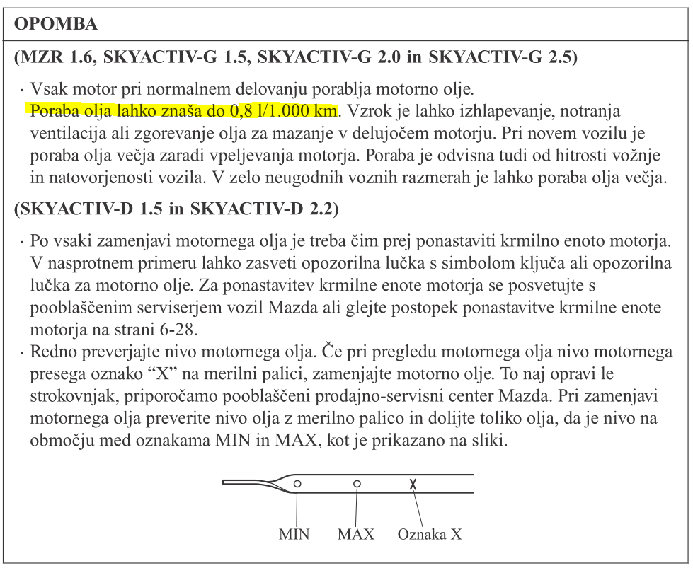

Se je komu zgodilo, da mu je bencinski 2.0 pil olje? Men je sicer na servisu pred časom omenil, da naj spremljam olje in ,da če ga bo avto začel piti, da dodajo notr nek aditiv in potem se spet brezskrbno voziš dalje?

To je kar veliko za te km. Meni še tri deci ne spije na 20k km pa je 2.5 2008 letnik 240k km prevoženih. Se bojim, da bo potrebno narediti generalko (novi batni obročki, tefloni, tesnilo itd.), da se bo to rešilo tako, kot se zagre. Z raznimi aditivi pomoje nebos nic resil.
Ja,sem res presenecen, da mi je popilo olje. Mi je pa Majes z acosmosa btc enkrat to omenil z aditivom 🤔
Ima pa avto 225 k km,vecinoma umirjene voznje po AC. Mogoče bi jo mogu bolj tiščat 😒

katero olje si pa dal not?
5w30,tako kot mazda pripisuje. Delam pa servise na 15k km.
@Janez007 pol ima mazda isto foro kot VAG grupa,da se zavarujejo ob previsoki porabi olja oz se jim zdi to ok,da poleg horiva natočiš še olje 🙄
Generalko delat pa tud mislim,da ni računice. Avto je vreden ene 4 jurje,generalka bi bla pa kolk? Najbrz okol 2 jurja 🙄
Generalka je na neuradnem servisu cca 500-600e. Naceloma se ni taka panika, saj delas servis na 15k km, kar pomeni, da samo enkrat dolijes 1l. Problem rata, ko avto s casoma zacne bolj "piti" olje.

Meni je moja bivša M6 2.0 GH na 10.000km popila cca. 1,5l olja. Je pa bilo zelo odvisno od načina vožnje. Pri dinamčni vožnji in vrtenju nad 5000 obratov je tudi olje bolj papcala.
Sicer pa ni to nič kritičnega, navadit se moraš vsaj na 2 meseca kontrolirati šipko in liter olja vozit v prtljažniku.

Očitno se bom mogu na tole navadit. Mi pa popije cca 1l/10 000km. Okej, sej mazdino olje je na mimovrste po 7€/liter, kar ni neki strošek, več dela bom imel s tem, da bom mogu bolj redno preverjati nivo. Sej, a je pri mazdah full panika, če je olje pod nivojem? Dokler lučka ne sveti je še ok, al kako? :)

A misluš,da generalka ni dražja? Nekam "pocen" se mi zdi :)
Sem jo delal na prvi generaciji 1.8 motor pa sem dal malo manj kot 600e. Novi batni obrocki, tefloni, brusenje glave in pa novo tesnilo.
550

Pa je bilo potem spet vse OK?
Žal mazde nimajo lučke za minimum level olja kot smo to navajeni od določenih evropskih znamk. Ima samo tisto krvavo rdečo lučko, ko je olje že tako nizko, da se motorju dela škoda..
Redna kontrola enkrat mesečno zatorej ni odveč.
Olje je 5W-30. Na prvi generaciji sem delal generalko pri 180 k km. Pri 300k km sem jo pa prodal in je po generalki popila minimalno olja. Razlika med min in max na sipki je slab liter. Ko bo v motorju manjkalo dober liter bos dobil lucko. Se pa strinjam in je bolj preventivno sem pa ke preveriti nivo olja, kot pa cakati na lucko.
