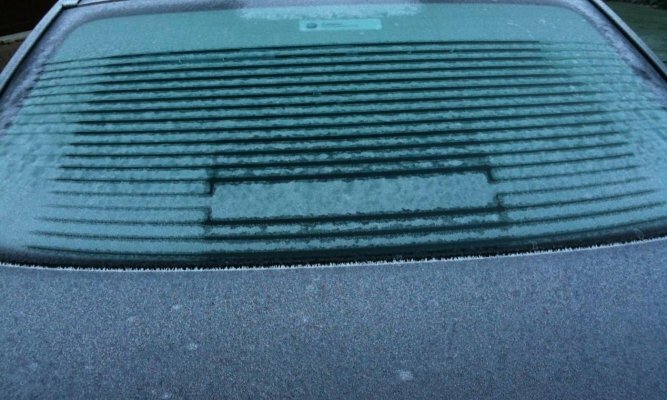

Po tej sliki sodec vsaj vidis, da ti dela komplet ogrevanje zadnje sipe (ni nikjer zicka pretrgana).
pred 28 minutami je Scr3am napisal:
