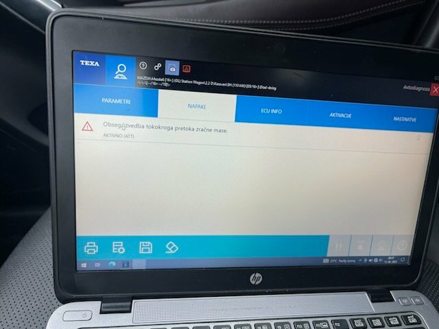

Moja mazdaratti 6 CD175 ima zanimivo hibo, ki pa bi se je mogoče rad rešil.
Po dolgi vožnji z enakomerno hitrostjo (AC), približno 1x na 1000km javi napako SBS/SCBS malfunction, armaturka se prižge kot novoletna smrečica, tempomat neha delovati, avto izgubi 70% moči in avtomatski menjalnik začne cukati.
Se je mogoče komu že zgodilo kaj podobnega, je dal popravit?
A se ve kaj je bil razlog za to? Meni se je isto pojavilo.
Nobenij napak ne prikaže na testerju razen te. Turbina ne dela. Nasvet mehanika jenda obiščem uraden servi.
