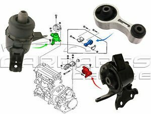

Sicer se zavedam, da je avto zelo star, ampak zadnje čase so se mi začele pojavljat hude vibracije motorja v prostem teku, ki jih čutim v kabini.
Zadnje tedne se posebej čutijo na volanu, saj se cel volanski trog trese, da bi lahko rekel, da v kabini opazim premike 1-2cm gor/dol.
Verjamem, da gre tu za sesut nosilec motorja, samo ker jih je več, bi vprašal v katero smer gledat...
^^ klikni me za mojo temo :) ^^
Najbolje je, da menjaš kar vse. Ne vem, koliko jih ima tastara 6ka, verjetno 3 ali 4? Zakaj bi jaz menjal vse? Če je šel en rakom žvižgat, bodo šli počasi kmalu tudi drugi + če je enega zrukalo, je s tem posledično tudi ostale bolj obremenilo
Nerabis nic s pajserjm. V avtu zategni rocno in simuliraj, kot da zelis speljati. Nekdo naj opazuje motor in ce motor ful skace je nosilec zanic. Stara sestka ima tri nosilce. Po vsej vrjetnosti je hin desni nosilec (cca. 50€). Vsi teli nosilci so oljni nosilci, kar pomeni, da ko so hin spustijo olje. Preveri ali imas kaj umazano od olja.
Pri moji 6 2007 je bil hin spodnji nosilec motorja sele ko smo avto potem dvignili se je opazilo preventivno smo menjali kar se tistega zgoraj ker je bil tut ze bol na koncu. Je pa avto res dobro tresel v prostem teku.
