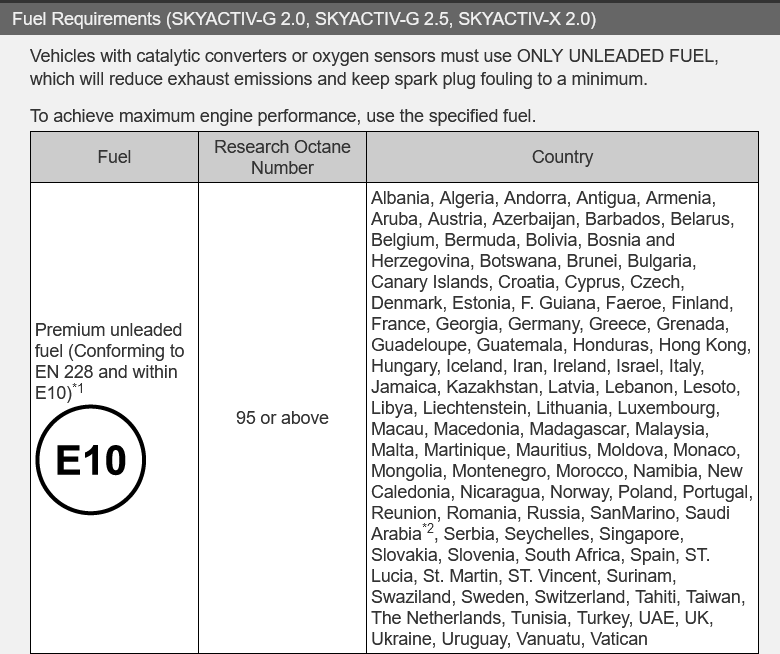

Boss Napisano 11. februar, 2022 Prijavi Napisano 11. februar, 2022 Jaz osebno bi v X motorje tankal 100-ko. Že zaradi narave dela, višje kompresije in temu večje odpornosti proti klenkanju bi bil to moj izbor. Žal pa to pomeni, da pol cenovno ni več tako varčen. 2 Citiraj
Bini Napisano 11. februar, 2022 Prijavi Napisano 11. februar, 2022 Tovarna priporoča 95okt. in tudi vsa testiranja na tem X motorju so naredili na 95 okt. bencin 😊👍 4 Citiraj

Boss Napisano 11. februar, 2022 Prijavi Napisano 11. februar, 2022 pred 3 urami je Bini napisal: Tovarna priporoča 95okt. in tudi vsa testiranja na tem X motorju so naredili na 95 okt. bencin 😊👍 Priporoča al je to minimum? Maš kje napisano, da tovarna priporoča 95 oktanskega? 1 Citiraj

Bini Napisano 11. februar, 2022 Prijavi Napisano 11. februar, 2022 pred 31 minutami je Boss napisal: Priporoča al je to minimum? Maš kje napisano, da tovarna priporoča 95 oktanskega? Marsikje v svetu sploh 100tke ni,zato tovarne nastavijo vse dele v motorju z elektroniko vred na 95tko,zato tudi motor ne klenka.😊 Če bi prilagodili motor na 100tko bi 90% kupcev, ki tankajo 95tko morali tankati 100tko,da nebi prišlo do klenkanja👍 Ti pa kar tankaj 100tko,če misliš,da je toliko boljša za avto,za žep pa zagotovo ni....😁 1 Citiraj

Boss Napisano 11. februar, 2022 Prijavi Napisano 11. februar, 2022 pred 1 uro je Bini napisal: Marsikje v svetu sploh 100tke ni,zato tovarne nastavijo vse dele v motorju z elektroniko vred na 95tko,zato tudi motor ne klenka.😊 Če bi prilagodili motor na 100tko bi 90% kupcev, ki tankajo 95tko morali tankati 100tko,da nebi prišlo do klenkanja👍 Ti pa kar tankaj 100tko,če misliš,da je toliko boljša za avto,za žep pa zagotovo ni....😁 A kr tko na prvo žogo? A veš kako klenkanje nastane in zakaj imajo motorji senzor klenkanja oziroma čemu je namenjen? Smešno je k se eni kr mal razburte pa čeprav je bilo to samo moje mnenje in kako bi sam ravnal a še vedno nimam odgovora kje tovarna PRIPOROČA 95? Saj to je bila tvoja osnovna trditev? 95 je MINIMUM, ki ga elektronika še shendla pa če verjameš al pa ne. Na ohišju bloka motorja imaš prej omenjeni senzor klenkanja, ki "posluša" ali pride do tako imenovanega dvojnega vžiga v valju oziroma po domače klenkanja. To se zgodi v primeru, da se mešanica goriva in zraka zaradi stiskanja le te v valjih vžge tam, kjer se ne bi smela. Se pravi nekje drugje kot pri svečki, ki naj bi bila načeloma edini vir vžiga goriva. Pri X motorjih je to malo drugače saj v valjih prihaja do višje kompresije kot pri ostalih bencinskih motorjih. Tako, da se pravilnost vžiga/samovžiga goriva kontrolira na osnovi pravega tajminga vbrizga kot pri dizlih. Svečka je načeloma za pomoč, da resnično uskladi samovžig z dodatno potrebo po vžigu svečke. Tukaj pač pride tudi piezoelektrični knocking sensor, ki sporoča ECU, kako bogata naj bo mešanica in kakšen tajming. Kot si ugotovil nekje je 95 maks, če damo stran ZDA, ki so spet nekaj svojega in to ne merijo po RON (Resarch Octane Number) standardu ampak po mešanici RON in MON (Measured Octane Number) standarda zato recimo je tam naš 95 ekvivalenten 91 pri njih. Ampak če damo to stran je dejstvo, da je elektronika narejena na 95 kot minimum in zato ti piše le 95 or above. Kar pomeni da daš lahko notri 95, 98, 100, 101, 102. Vse to lahko elektronika v Mazdi prežveči, oziroma višje kot je oktansko število lažje je doseči pravilno delovanje vžiga z manj prilagajanja tako tajminga vbrizga in bogatosti mešanice. Kaj to v praksi pomeni? Pri porabi bore malo, je pa možno pri performancah, pa ne toliko zaradi samega goriva kot pa elektronike, ki lahko zato "sprosti" več konjev v kolikor je gorivo z višjim oktanskim številom. Sploh kadar gre za turbo motorje se to še dodatno pozna in sicer, če ostanemo pri Mazdi in njihovem 2.5 Turbo motorju, kjer pri 95 oktanskem gorivu zmore 225KM, če pa daš notri 100 pa elektronika sprosti celo 250KM in to je uradno napisano tudi v specifikacijah. Koliko se sicer to pozna pri X motorju bi bilo za zmerit na valjih in glede, da ima nek manjši kompresor si upam trdit, da grafa moči in navora pr 95 oktanskem in 100 oktanskem gorivu ne bosta enaka. 5 Citiraj
Boss Napisano 11. februar, 2022 Prijavi Napisano 11. februar, 2022 pred 2 urama je Janez007 napisal: Je pa na srečo prodajalcev goriv veliko ljudi, ki tega ne razume in s tega naslova ustvarjajo dodatne dobičke. 😃 Se pravi je 95 enako 100 - hmm, vsak dan nekaj novega človek izzve. Visoko performančni motorji majo pa zastonj 98/100 oktanov kot minimum al je mogoče vseeno nek razlog. Aja, sej res zaradi dobičkov se gre in tisti, ki imajo zmogljivejše motorje v svojih makinah bodo tudi plačevali dražje gorivo, ker majo itak dnarja več k pameti al kako naj se to bere? pred 1 uro je NevLado napisal: Motor ma tako ali tako senzor bencina, ce natankas 30 litrov 100ke na 10 litrov 95 podlage se ti to prej ali slej zmeša. In vžig se vsakih nekaj sekund prilagaja na bencin, ki pride skozi senzor… Ne komplicirat fantje Ja zato pa imaš senzor in ECU, da prilagajata vbrizg in mešanico goriva ter zraka. Važno je edino, da ne greš pod minimum, navzgor pa pri uradnih gorivih za cestno uporabo praktično ni omejitev. Časi karburatorjev in razdelilnih kap so pa itak davno mimo. 1 Citiraj
