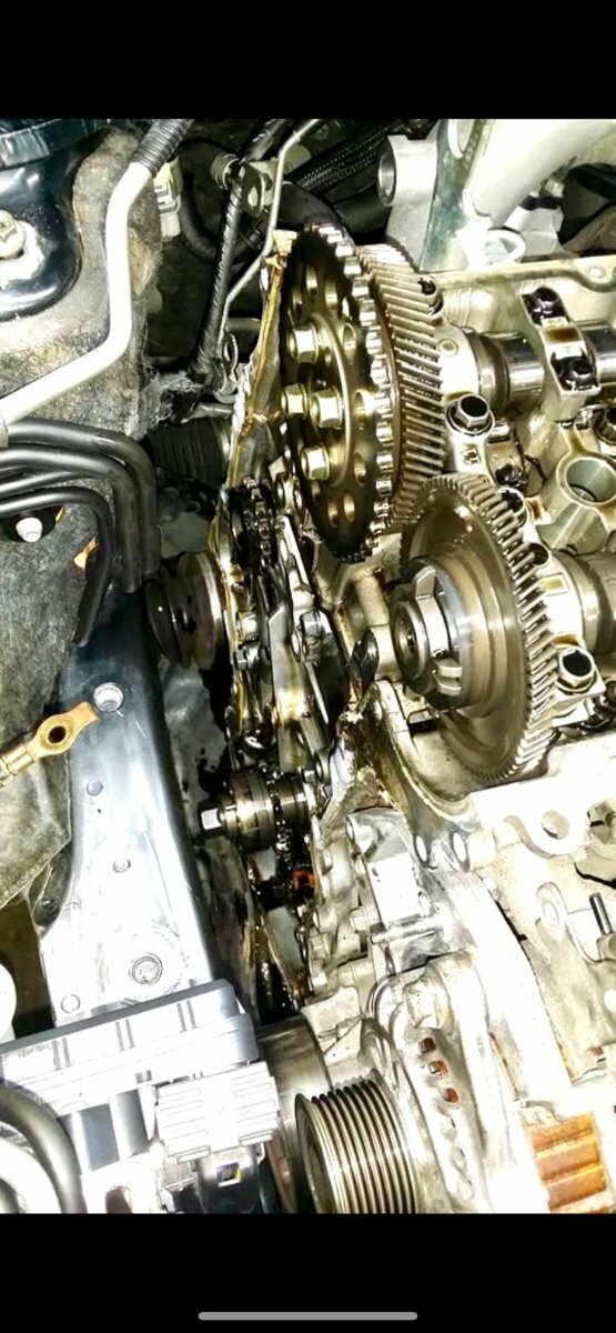

Blok je dal dol in je motor poln vode..vse je črno notri..verjetno bi v kratkem zaribal..

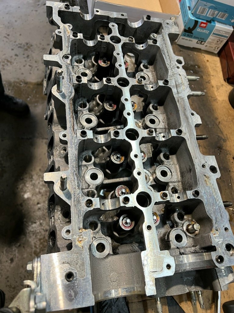

Na spodnji sliki je na levi strani glava pocena kar konkretno

Men tud to ni jasno - napisal si da vode ni v olju. Kje je pol ta voda?

Mogoce komu prisparam čas 🙂 bo pa okol 2000€ popravilo,ce se bo dalo popravit glavo..z vsemi popusti.
Drugace pa je problem pri teh glavah ker imajo zelo malo "mesa" in jo more na novo okrog zalit in sele pol pobrusit. Je pa na tej neka oznaka A..pol leta mlajse oz.od 2017 naprej naj bi imele oznako B, kjer so dodali malo "mesa" in nej bi blo ok..je tudi malenkost drugacne oblike, ker nova ne pase na ta motor

Kako je bil motor poln vode, a za olje si pa napisal, da je v redu? Ni mi jasno...

Problem je v prejsnjem mehaniku,ker ni pregledal olja ob servisu..in to olje ki je blo sedaj notri je novo in se očitno ni se tolko pomesalo da bi blo opazit. Pač spustu je olje in dau druzga notri in reku da ne najde nc kje pušča..to je blo cca 2000-3000km nazaj

Zato sem pa jaz napisal, da ce ni nikjer luze, da avto sigurno pije oz. mesa antifriz z oljem. Je ze res, da v nekaterih primerih to lahko pogruntas tako da se na pokrovcku od olja nabere bela "sluz", vendar pa to ni pravilo. No to, da bi pa blok motorja pocil pa iskreno nisem pomislil.. Škoda in upam, da resis cimbolj ugodno in da bos potem imel mir. Je pa grozno to brati sploh pri relativno novem avtu...

Dobro, ja, se nabere bela "sluz", če to traja. V vsakem primeru se pa lahko hitro opazi, a je v karterju olje ali pa emulzija. Seveda, če je "majstr" pozoren in z glavo pri stvari...
