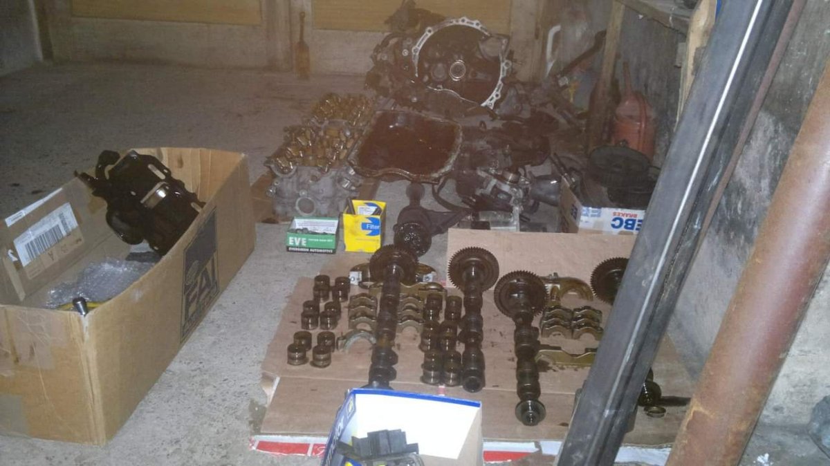

pred 17 urami je Boss napisal:
Verjemi, da ko je delal prvič je on tud rabil kvadraturo, da si je zložil kot je treba. Ko je pa nekaj 10 ali 100 motorjev dal skozi je pa že car terena in ga je res užitek gledat.
jp, takle je pr men zgledalo, ko sm dal sestaka narazen :D
