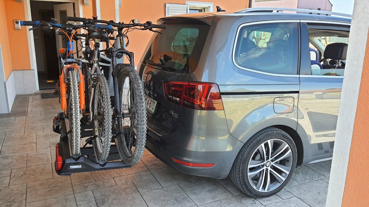

Priporočam nakup kljuke in potem ustrezni nosilec, vredno vsakega evra. Uporabljam Thule Coach 726 in sicer za 3 e bike in moram rečt da je super.

Hmmm tole govoriš na pamet ali iz izkušenj???? Ti lahko povem da gre prav fajn v prtljažnik avta moj Coach 726 , nič ni zoprno . Drugače pa 100x raje ga vsakič dol dam kot pa tisto piskanje na strehi ko imaš montirane prečke ( prav moteče je ko se voziš).

Hmmm tole si pa moral bit orng naložen , da ti je počila vzmet . Jaz vozim 3 e bike , vsak ima okrog 20kg pa se mi še kaj takega ni zgodilo in avto tud ni podnu .

Nosilec za 3 e kolesa 18 kg ,njegova nosilnost je 60kg tovora, vertikalna nosilnost kljuke imam 90 kg ......katero omejitev kršim???
