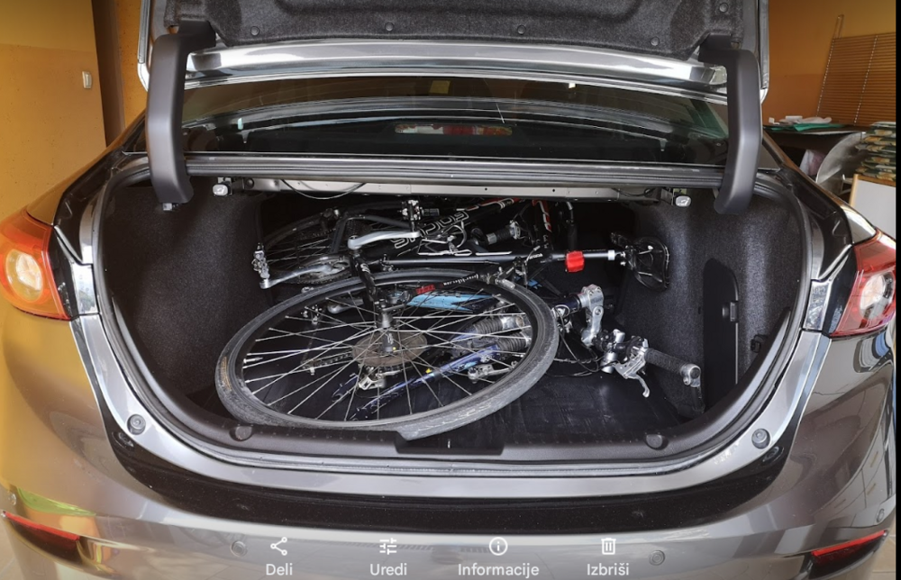

Je ze kdo spravljal mosko kolo v Mazdo3 limuzino? Gre, ali bom moral kupiti poleg kolesa se nosilec za kljuko?
3 odrasla kolesa grejo notri, ce si v mladosti spilal tetris. Najbolj kamot pa je Thule :)
pred 3 urami je Jaka32 napisal:
V limuzino sem kamot dal notri 2 treking kolesa s snetim prednjim kolesom,mogoče bi šli trije ampak to bi malo dlje trajalo 😓😊😉
Nekje sem že objavil pa ne vem kje,ko sem vozil Paranzano...🤔
Evo sem našel slikco!😊
Ps; pedalo spodnjega kolesa daš v vmestni prostor-režo med sedežem in prtljanikom,zgornje kolo se tako usede in uleže v spodnjega,da je prevoz varen in ti ne poleti nikamor nič....😉

Super, pravkar ste mi prihranili 300€ za nosilec.
Najlepša hvala!

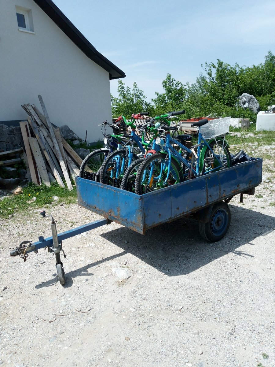

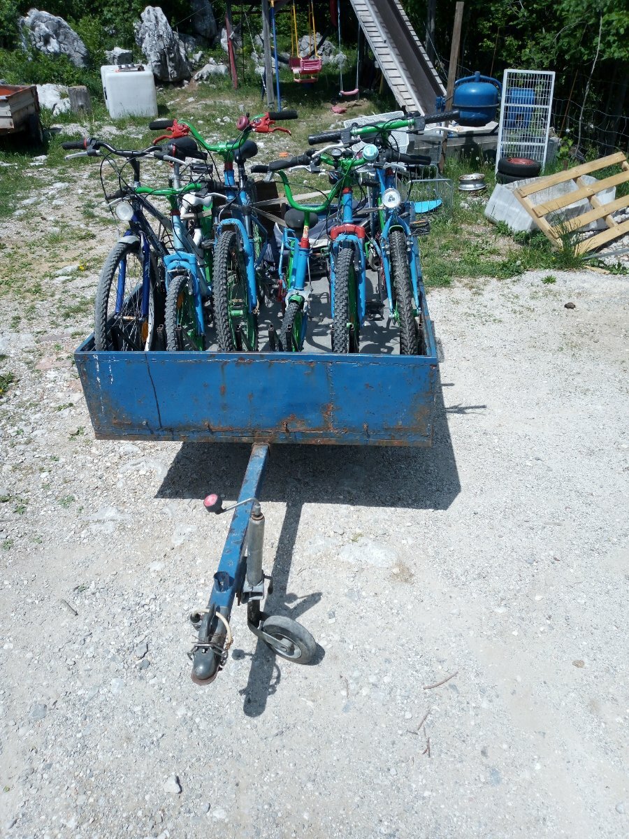

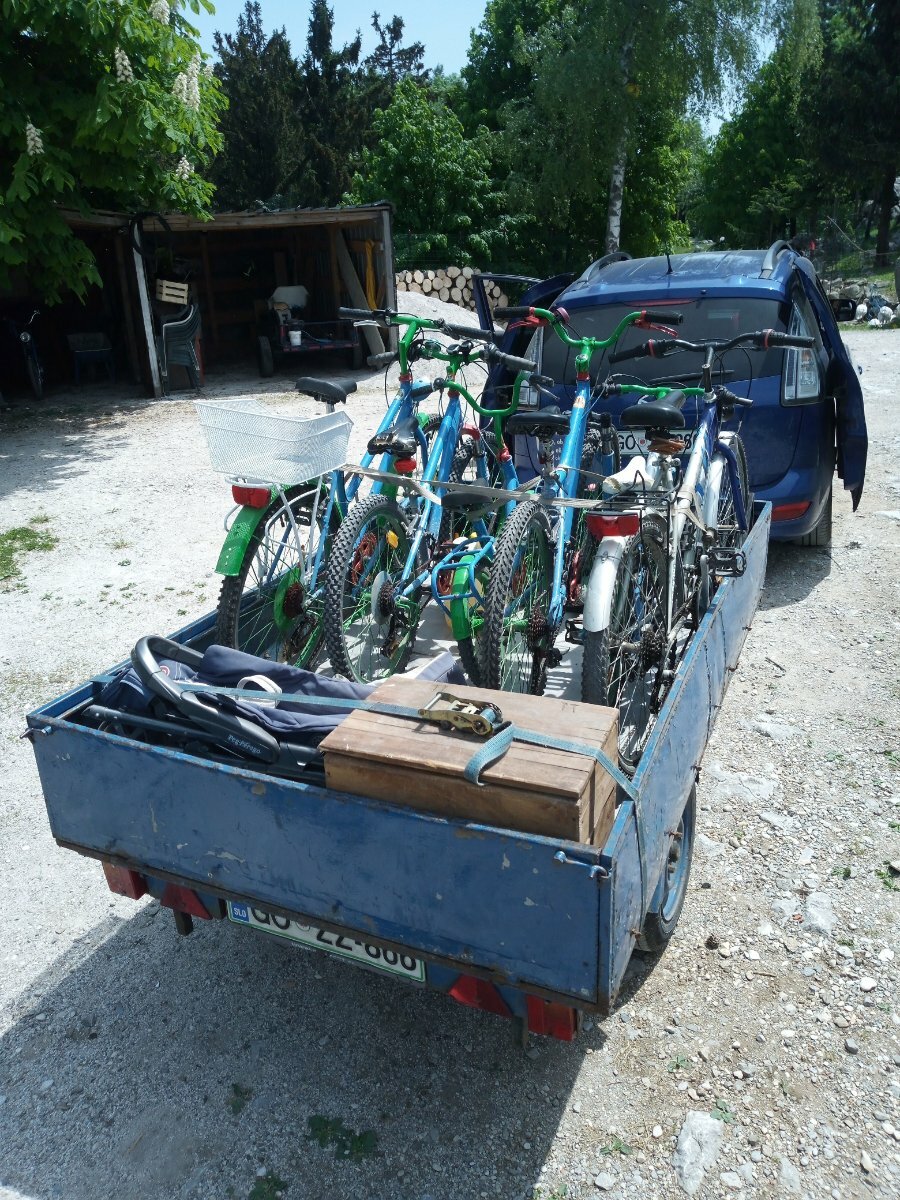

No, tole je pa naš nosilec za kolesa za na kljuko. Poudaril bi dve stvari:
- vertikalna obremenitev kljuke je 25 kg manj od največje dovoljene
- poleg šestih koles je prostora še za otroški voziček in zaboj s čeladami, "kolenčniki", "komolčniki" in bidoni z vodo.
Ja, čeprav nas je osem, uporabljamo samo šest koles. Najmanjši je v vozičku, jaz pa "ekipo" spremljam z avtom. Jaz se že preko tedna dovolj rekreiram na eni stari, a še vedno dobri fitnes napravi Jonsered 630, tako da mi ob nedeljah res ni še do kolesarjenja...

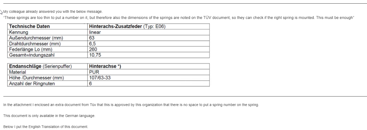

Zdravo kako si jih homologiral ker nimajo številke gor, so danes ugotovili na Krki?
:)Aha, maš tudi ti te težave. :) Ja s kolegom sva šla čez enako kalvarijo, sem mislil da so kaj že uredili..no , sej v bistvu nimajo kaj uredit.
Skratka, to make this story short.
Kolega je šel na Krko ja, in so mu zavrnili v začetku. Jaz sem šel na AMZS, kjer se ob serijske sicer noben ni spotaknil, so se pa spotaknili, češ da za GL model mazde 6, te niso ustrezne. Potem je bilo nekaj klicev na mazdo, na nizozemsko k proizvajalcu, kjer smo ugotovili, da GL kot tak v homologaciji ni vpisan, ampak paše mislim da pod GJ in to je čisto korektno. Potem so mi vpisali, poslal sem jim pa še en dodaten PDF kjer je pisalo, da serijskih ni, se pa vzmet loči po zunanjih karakteristikah (dolžina, širina,...) ter barvi.
In to je bilo potem dovolj.  Tudi uvoznik se je pozanima in mi napisal tole takrat:
Sem prišel zadevi sedaj do konca.. Na fedru ni oznak, ker je pretanek, da bi se gor natisnilo
Zato so v TUV navedene dimenzije fedra.
To je razlog, da pa na tistih večjih vedrih za kombije je gor naprintana oznaka, ker so debelejši fedri
nullSem ti priložil še to posebno izjavo, ki govori ravno o tem.
