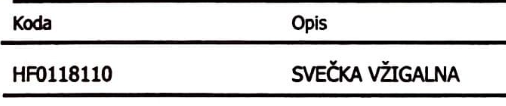

Na racunu pise:
Koda: HF0118110
Opis: Svečka vžigalna
Res so drage ... so pa dvoje , odvisno ali ima motor aktivacijo cilindrov ali ne. Zgornje so za primer, ko motor to funkcijo ima.
Popravljeno od SpEkTr

pred 51 minutami je Bossek napisal:
Na racunu pise:
Koda: HF0118110

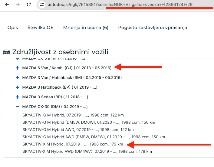

Dans še nisem pil, ampak po tej kodi meni vrže ven NGK 94124, ki je ista svečka kot za moj dinozaverski G192 :lol: @scania
Saj to glih cudno. Zato sem napisal ce je kaksna kataloska ker potem je to klasicna svecka ilkar7l11 ngk. Samo zgleda je razlika da neda popolne iskre ampak samo malo manjsi tok in manjsa iskra posledica pa 'pacanje' iskre. V glavnem te cene so nateg stoletja.
pred 57 minutami je scania napisal:
Jao te pooblaščenci :lol: special svečke noroo :punk::zoom-zoom:
AMPAK kaj pa X186 motor?? Ali sta oba ista oznaka 179km?
https://www.autodoc.si/ngk/7615881?search=NGK+Vzigalna+svecka+(94124)
