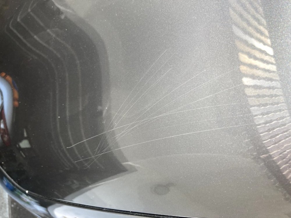

No jaz sem pa vcer lepo pral avto in najdem prve bojne rane. Raze se vidijo samo na soncu in niso neki globoke. Imam obcutek da bi z nekim poliranjem slo tole stran. Ima kdo kak nasvet?

Uf, tole so pa videt kar ornk praske? Kaj pa je bilo? S poliranjem bi šlo, mislim pa da ne čisto vse.
Res je, odvisno koliko globoke so te praske. Po moje bi šlo z polirno pasto menzerna 400(srednje abrasivna polirana pasta). Ima pa to dobro lastnost, da pusti za seboj visok lesk(se pravi dve v eni pasti).
Tale slika malo prenapihne zadevo (na sreco). Zadeva ni globoka, naceloma jo niti z nohtom ne cutis da je praska. Sem kar precej preprican, da bi neka polirna pasta tole za salo resila.
Nekateri so priporocal tole:
WWW.OPERI-AVTO.SI
Pasta za odstranjevanje prask in hologramov
Če ni preveč globoko potem bo najbrž šlo, vprašanje pa če bo ročno dovolj, al bo treba z mašino. Jaz imam ene par praskic takih, ki jih tudi 3 stopenjsko poliranje ni čisto 'zakrilo'. Čisto odvisno ja.
pred 1 uro je SpEkTr napisal:
Vse, kar ni "skozi" do temeljne barve bo šlo. V bistvu ni toliko važno, da se barva "zravna".
Z poliranjem dosežemo, da se svetloba od površine  odbija drugače in tako "prelisičimo" oko, da vidi površino, kot bi bila ravna. Odsvetoval pa bi ti razne scratch remower-je. Tej so za naš tanek lak na Mazdah preagresivni ( debelina barve= 80-90 mikronov) in lahko hitro prideš skozi top clear coat. (prozoren zaključni lak). Ta je debel le 30-40 mikronov!!.
tak vosk mam jst, ko operem avto in ga s tem prepucaš se sveti ko nov, prask pa ne reši neki... samo barvanje reši prske, nič drugega... je pa hudič če je slaba barva že na novem, kaj šele bo..... skoz popravlat in polirat...nevm no

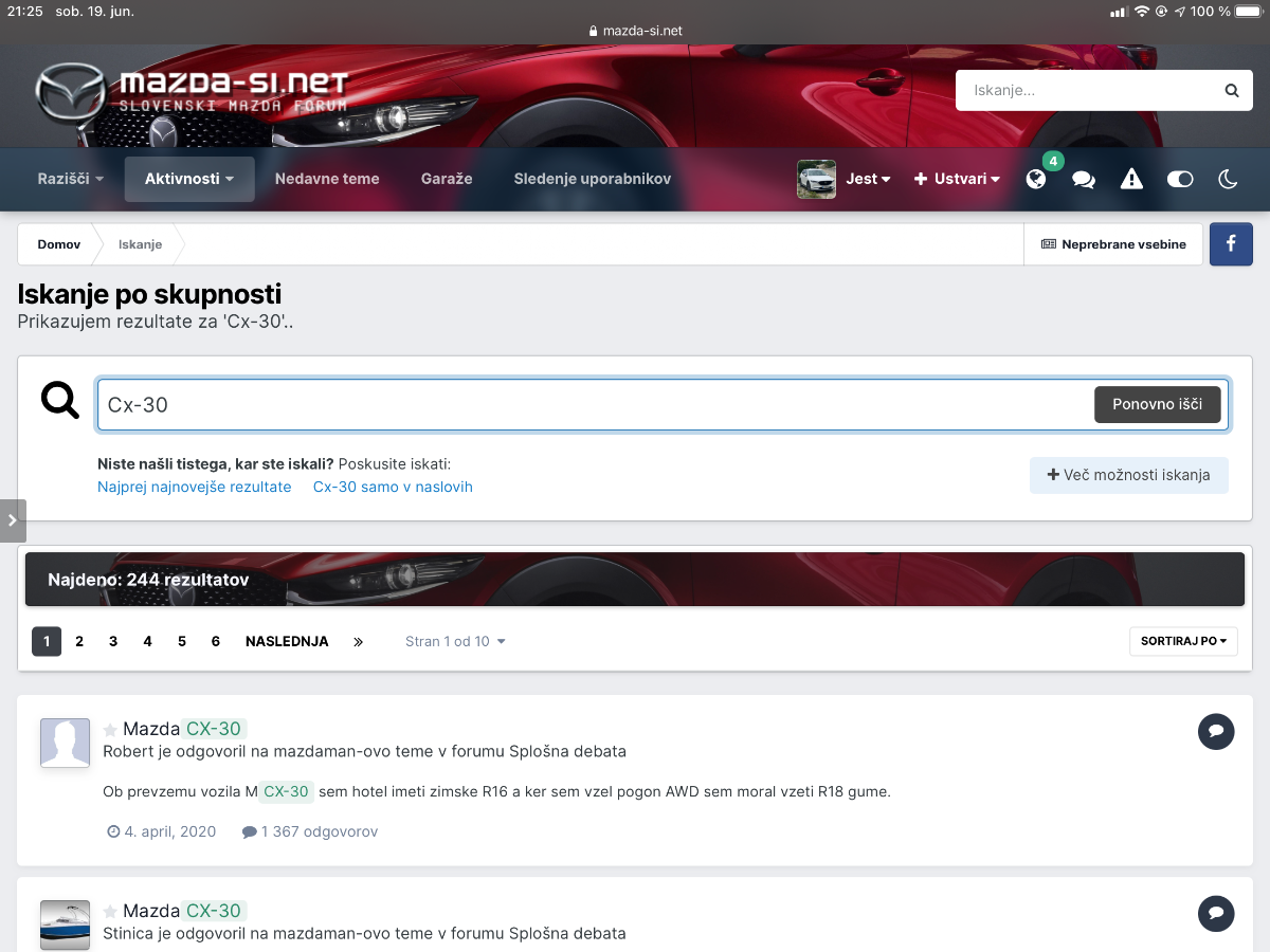

Tri teme pod temo ki si jo odprl imaš temo mazda cx-30 s 55 stranmi.

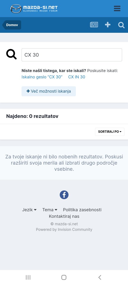

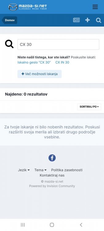

Ja priznam, sem bil malce len in nisem šel skozi vse odprte teme... preden sem odprl novo.
in sem po rezultatu iskalnika: 0
na temo cx 30
sklepal, da se še ni nič pisalo...
Hvala za inf...

Mogoce je krivo to, da si v iskalno polje napacno vpisal ime modela ;)
