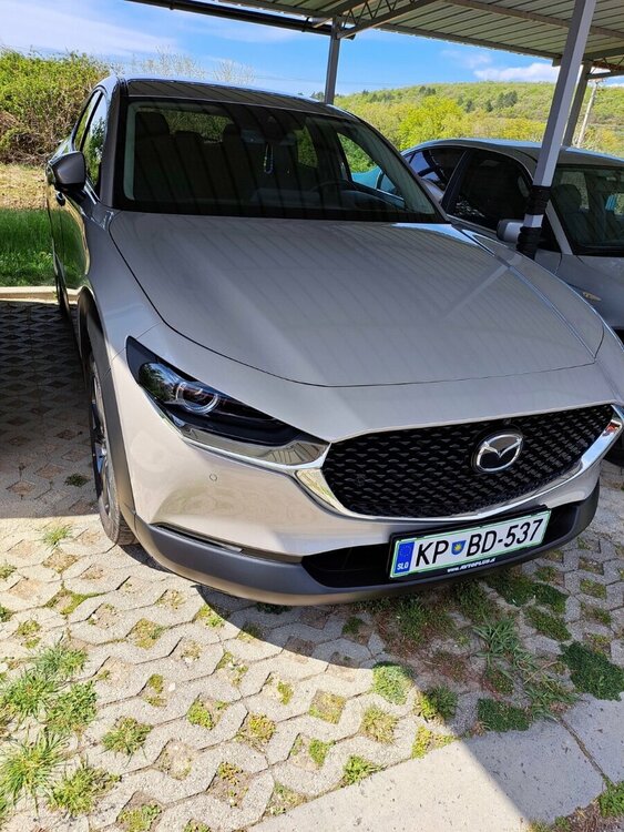

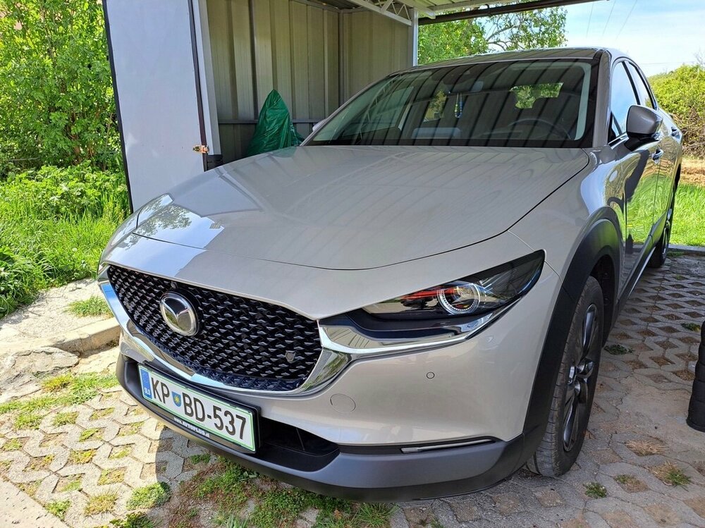

Evo, v ponedeljek sem vplačal srebrno CX-30 G150AT/Plus/Style iz zaloge. Dobim jo že v petek.
Čeprav mi na testni vožnji ni bila všeč poraba in zelo počasno pospeševanje v nizkih do srednjih obratih, dopuščam možnost, da testni avto še ni bil dovolj utečen.
Če se spomnim za nazaj, ko je žena kupila nova Mazdo 2 G75 Takumi, je na začetku bil motor totalno mrtev in avto je bil nepremičnina. Dočim nekje po 2. servisu, pa se je motor dobesedno razživel in avto za svojih 75 konjev, leti ko sneta sekira. Poraba pa pade tudi na 4,5l na en tank goriva. Zato upam, da se bo tudi pri mojem zgodilo podobno. Ker avto mi je blazno všeč. Predvsem zadnji in sprednji del z temi lučmi, znotraj in tudi odličen položaj za volanom. Pa še dobil sem ga dokaj ugodno za trenutne razmere in tudi z zimskim alu kompletom koles. Tako, da nisem imel kaj razmišljati o čem drugem.

Čestitam na odlični izbiri in srečno vožnjo..... 👍
Še malo pa bomo prehiteli 6tke po številu avtomobilov na tem forumu..... :bravo:

Glede lastnosti avta, ki naj bi se spremenile na boljše po nekaj tednih, mesecih. Po mojem gre še v večji meri za spremembo našega dojemanja, kot izboljšanje sposobnosti avta. Podobno kot pri HI-FI, ko naj bi se celo kabli čez nekaj 100 ur uporabe utekli in "igrali" boljše. Vsaj pri kablih jaz tega ne kupim. 😊 Se navadimo in nam postane OK.

Čestitke za nakup jaz imam mojo cx30 bencin X motor zdaj en mesec ..super zadovoljen 👍😁😁😁
