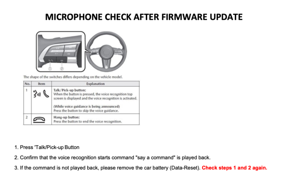

Evo sem izvedel update, ki je sel lepo cez in je sedaj na verziji 11000.
Je pa problem (ki tudi pise v navodilih). Ne deluje voice recognition. Javi Microphone error.
V navodilih pise to to kar je na sliki. Kaj to samo odklopim - iz akumulatorja in pocakam par minut ter potem nazaj? Se to se kaj drugega resetira ... na 6 vem, da se je avtomatski premik stekel?
Nadaljevanje ....
Sem potem nasel, da se lahko resi tudi brez, da akumulator sklopis. Zaklenes avto in gres za cca 1 urco stran. Prides nazaj in dela :)
