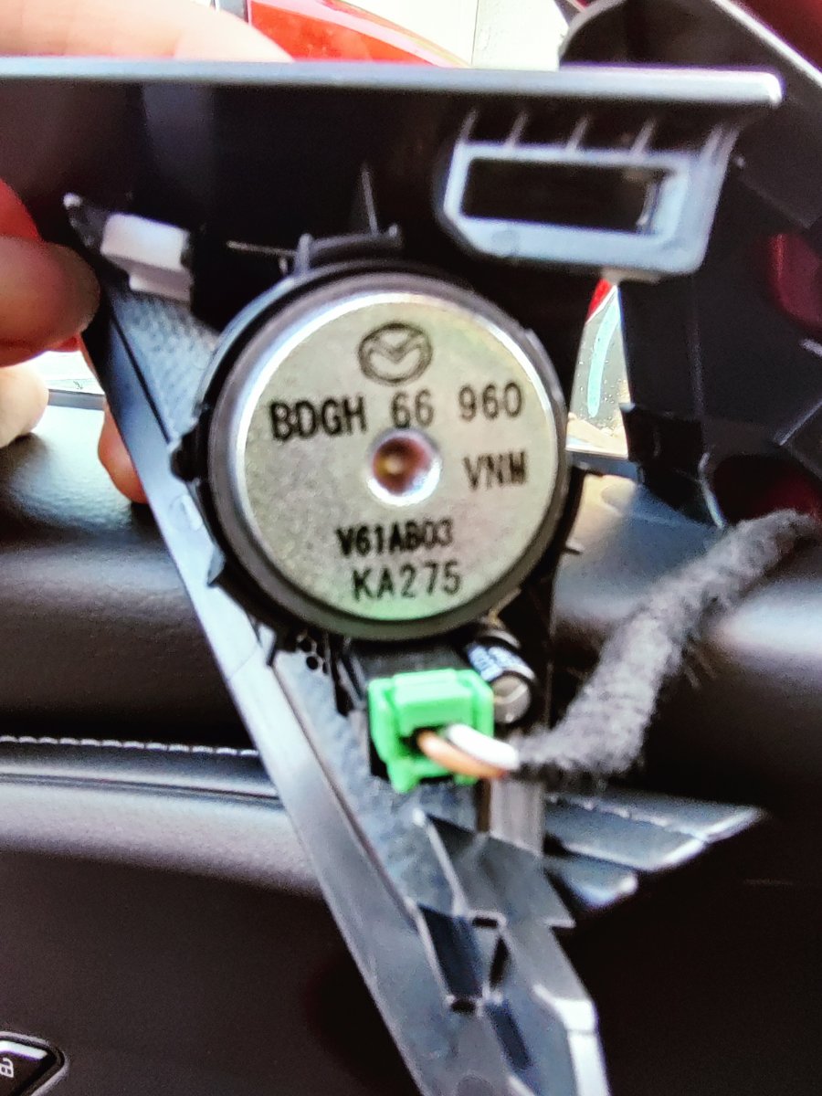

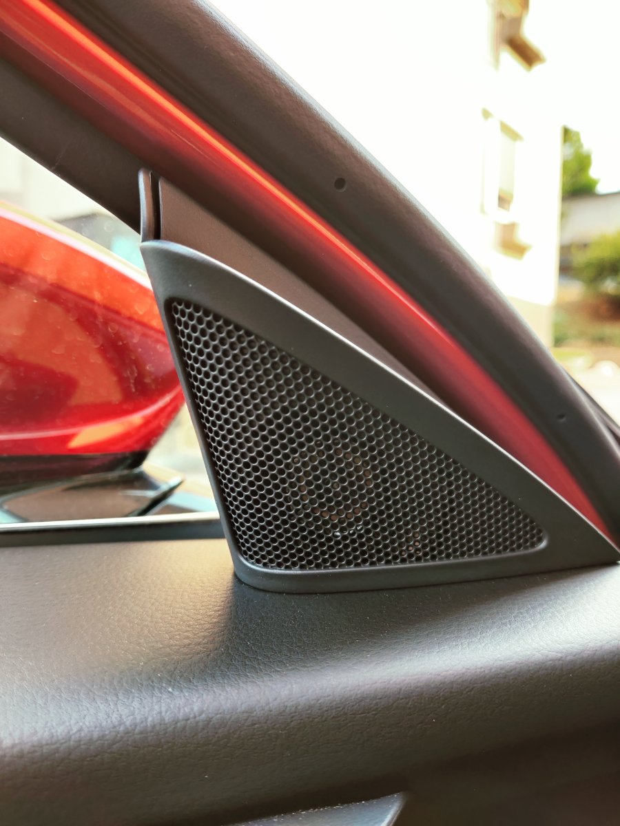

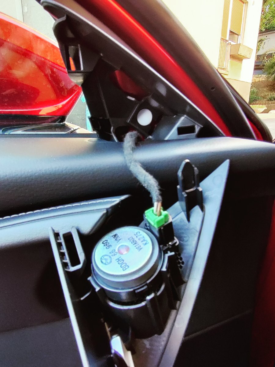

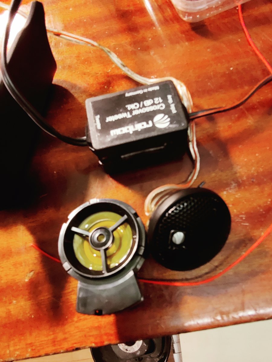

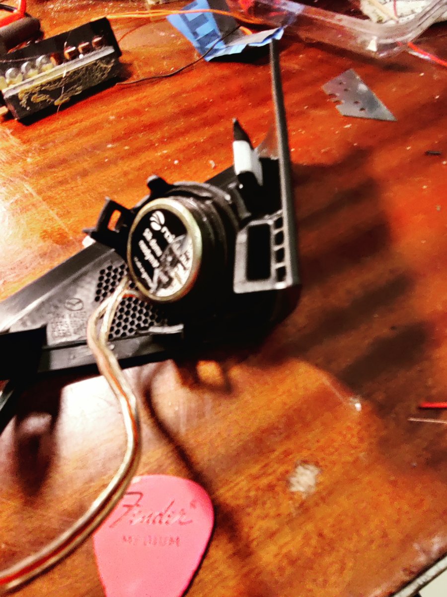

Danes sem malo šaril po muziki v cx 30. Zamenjal sem visokotonce v trikotnikih  in je takoj vse občutno bolj muzikalno in bolje zveneče. Celo bas zveni sedaj bolje. Kretnica  je rezana na 3kHz.
Originalni visokotonec je za moj okus rezan previsoko in spusti skozi premalo tonov okoli 5-6kHz.
Tudi sama kvaliteta vosokotonca ni na visoki ravni. Novi ima svileno membrano, nemške  firme Rainbow DL-T20.

Imam nekaj vprašanj. Ali se Rainbow DL-T20 natančno prilega v ležišče kjer je originalni zvočnik, ali pa je potrebno kaj predelati? Vidim tudi Rainbow kretnico. Ali si jo dobil zraven zvočnikov, ali pa jo je potrebno kupiti posebej in kam si jo sploh stlačil?

Jaz sem nekoč kupil komplet, se pravi 16 cm mid bass in ta visokotonec. Zraven je bila tudi kretnica. Tukaj nisem uporabil te kretnice, ker original reže prenizko(ima tudi tuljavo) in prekriva mid-tweeter zvočnik, ki je zgoraj v vratih. Uporabiš lahko samo kondenzator, ki je zraven (4,7uf, 63V).
Vežeš ga na plus žičko.Plus žice so svetlejše na obeh straneh. Sicer lahko to takoj ugotoviš, pogledaš na kateri priključek gre kondenzator in ta je +žica. Ta visokotonec sicer lepo paše na obstoječe ohišje, le pritrditi ga moraš nekako. Pomagali ti bodo tri nosilčki, ki imajo v sredini luknje. Najenostavneje jih boš pritrdil z majhnimi plastičnimi vezicami. Jaz sem to sicer rešil drugače a je precej komplicirano.
