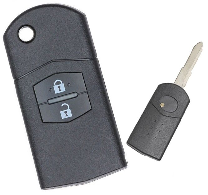

Živjo,
Pred časom kupil mazdo 6 letnik 2014, pa sem zraven dobil samo en ključ. Ima kdo kako idejo/izkušnjo kako pridi do novega rezervenga ključa ?
Hvala, lp Uroš
Če bi rad le še en ključ za rezervo, se da narediti kopijo. Meni so naredili že za dve mazdi v Supernovi na Rudniku v Ljubljani. Kompleten, zložljiv, z daljincem in čipom.
  • 4 tedne kasneje...
Na servisu naj ti ključ ven zbriše, da kdo avta ne odpelje.
V forscanu pa ti pokaže koliko ključev je bilo vpisanih v avto. Da se jih vpisat celo 8.
Po kljucavnicarskih trgovinah se da narest klon ključa.
Če bi hotel sam vprogramirat dodatne ključe v avto potrebuješ 2 različna ključa ki sta vpisana v avtu.

Veste v čem je štos... jaz sem imel kar precej problemov z izdelavo drugega ključa. Ni problem kjuč izrezat iz surovca, da paše v ključavnico in jo odklepa. To zna vsak ključar. Tud čip lahko nardijo, da avto vžge. Problem je z daljincem za odklepanje. Tega mi je lahko pa šele tretji ključar naredu in to je ta v Supernovi (Clavis doo). Bil sem tud pr tistmu v Leklerku, pa je naredu ključ, sam daljinca pa ni mogel sprogramirat. Zato mi ni bilo všeč, ko je nekdo pol narobe povzel moj post, ko sem govoril, da so mi ključ uspešno nardili v Supernovi, on je pa kot kaže to razumel kao da v Leklerku, a glih tam mi ga niso mogli. In potem je debata začela kazati glih na tega, ki ni mogu nardit ključa in bi uporabnika, ki je hotu tud dat nardit ključ, napotili k napačnemu ključarju. Ko sem jaz bil v fazi izdelave drugega ključa, so mi vsi, pri katerih sem bil, sprva trdili, da bojo nardili ključ. Pol se pa voziš okol, pa čakaš, ves hepi, da boš končno dubu ključ z delujočim daljincem, na konc pa nič. Pol pa slaba volja, pa žalost...

Jest sem ze tri kljuce sprogramiral tako za centralno, kot za vzig in vsi delajo. Sem pa to naredil na dveh razlicnih sestkah GH. Za vzig avtomobila potrebujes vsaj dva kljuca, da lahko (sam) sprogramiras do osem kljucev. Kar se pa centralnega zaklepanja tice gre pa takole.
  1. Remove the key from Ignition Switch, close all doors in your car, open the driver door only and leave it open.
  2. Close and open the drivers door three times.
  3. Push the Unlock Button twice on the first Remote to be programmed. The door locks should cycle to indicate successful programming.
Enkrat ko programiras centralca moras potem se vse ostale centralce, saj bo v nasprotnem primeru samo en sprogramiran. Torej ko programiras nov kljuc in pritisnes unlock tipko bos slisal zaklep in odklep vozila kar pomeni, da je kljuc sprogramiran. To isto tipko za odklepanje je potrebno dvakrat pritisniti se na vseh ostalih starih kljucih (v kolikor jih imas), da se še stari shranijo.
