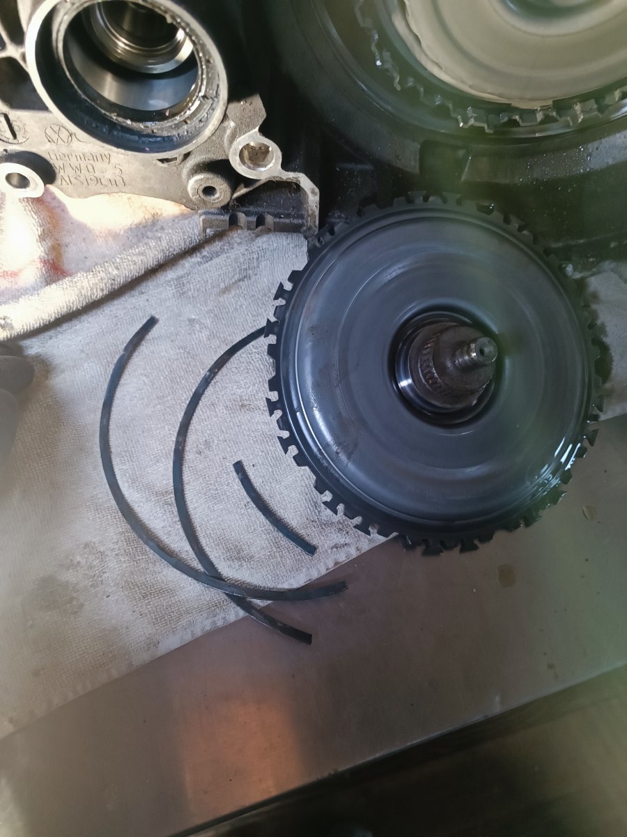

Na mizo dobil dsg 6speed z mokro sklopko od vag koncerna. Poden od menjalnika. Ventilčki v mehatroniki kot repa, vzmeti v ventilčkih napokane, kanali zadelani hjaoooooo. Vsi vozniki z dsg od vag good luck, see you soon 🙂
  • Začuden 4
Kolk km pa je mel ta avto za sabo? Jaz mam službenega 6speed DSG k gre proti 300kkm pa zgleda čist ok... še
Pravkar je Boss napisal:
280000km in do sedaj dva servisa, moral bi pa imet že 4 servise za sabo in petega na vidiku. Ring ki drzi ohišje sklopke na mestu je odneslo, zdaj pa ko je sklopko vklopilo je lamelice ven porinilo.
A tolk ... ufff po moje tud tale moj Passat ni videl tolk servisov na menjalniku... Se pravi zna bit, da bom kmalu kje obtičal.
pred 1 minuto je Boss napisal:
Vsake 60kkm ima dsg servis, verjemi da če je služben avto ga naredijo po protokolu ker vejo da lahko zaračunajo čim več :D

Še eden dsg, ki se ne premakne. Diagnoza servisa potrebno menjat mehatroniko 1100€ ali pa celoten menjalnik fuč. In kaj je bilo? Oring je pocil pod pokrovom duple sklopke in ko je spojilo sklopko ni stisnilo lamelic ampak jih je odrinlo na pokrov. Ok zaradi poskusanja je zažgalo lamelice, torej menjava sklopk in o ringa, strosek cca 300€ + servis.
Popravljeno od scania
