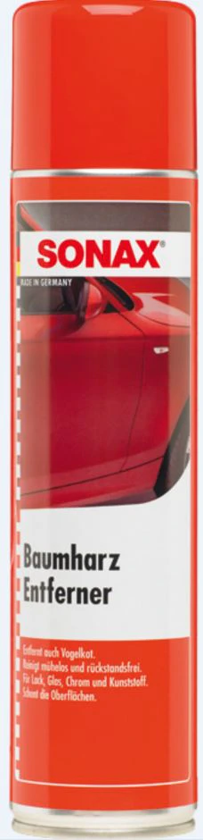

Preverjeno deluje mastna krema... recimo tista za soncenje... Drugace pa lahko kupis tudi namenski sprej za odstranjevanje smole (resin remover, tar remover,...) ... Imam enega ze precej let v garazi... in deluje ...

A ste zakompliciral... Greš v trgovino oz. najbližjo bencinsko in kupiš sprej za odstranjevanje smole. Stane 3€ oz. cca. 20kn...
