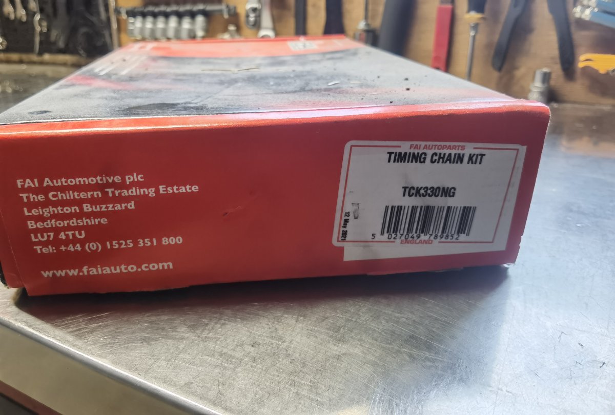

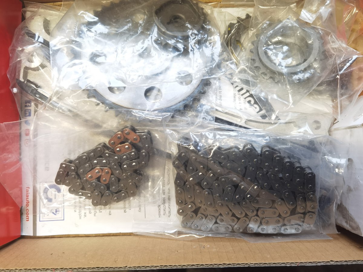

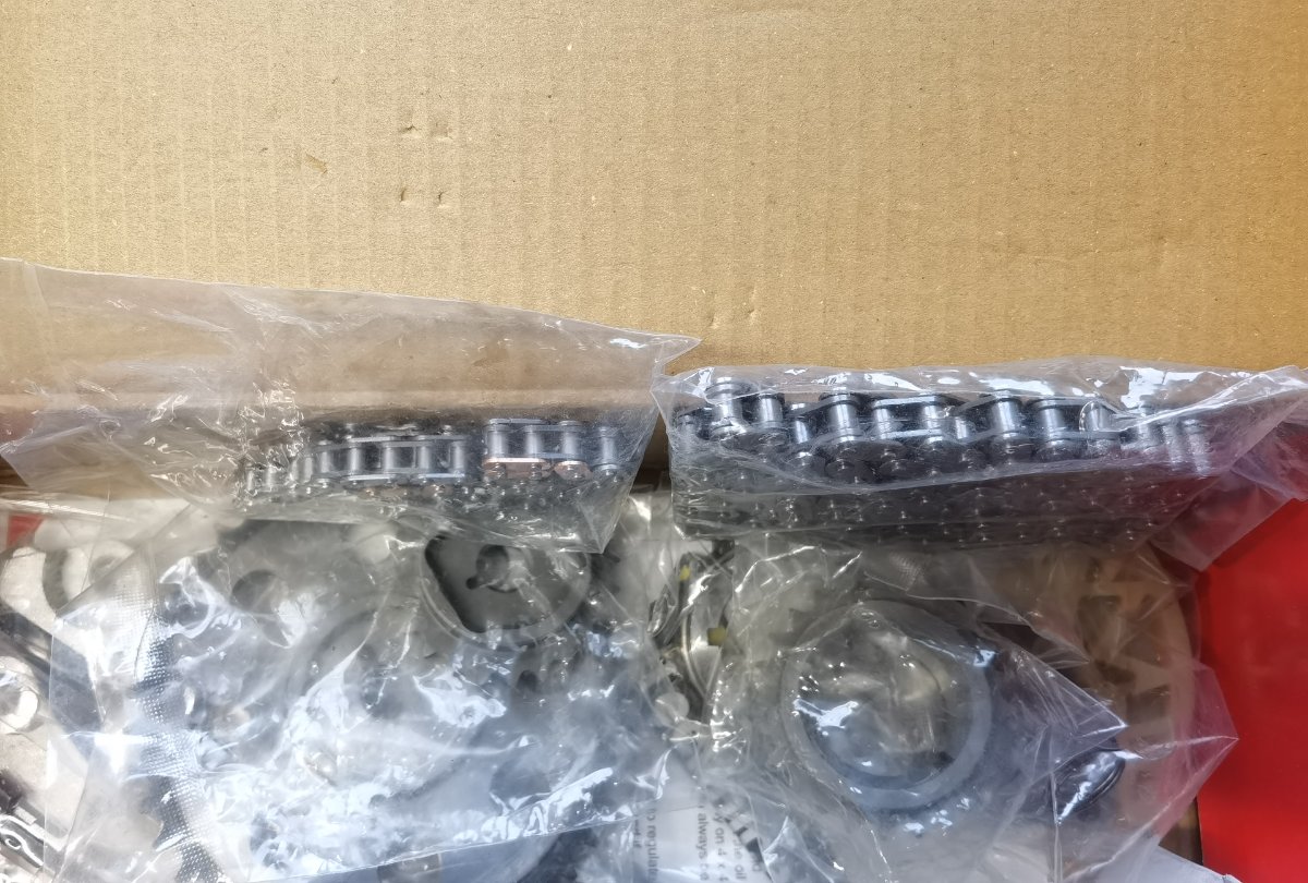

Jaz imam med oglasi ugoden komplet novih verig in podložk, pa je samo en do sedaj vprašal zanj. 😃
A rabili bi ga praktično vsi (prej ali slej).
