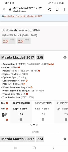

Tudi jaz imam Mazdo 3 SP G120 Revolution, letnik 2016. Ne najdem točne informacije o platiščih. Homologacijo imam za 205/60 R16 92VR.
Kakšen pa je ET? Kje najdem podrobne informacije o tem? In kakšna je širina platišč? Imam 5 vijakov, razdaljo pa sem izbrskal, da je najverjetneje 114,3. Drži? Ker se zavedam, da je potrebno biti pri teh zadevah sila natančen ne bi rad zgrešil pri nakupu platišč in pnevmatik...

Homologacija je vedno narejena za original platišča za katera jamči Mazda. Na spletni strani pod dodatno opremo odpreš neka platišča, npr tole (ta so za letnik 2016/06 dalje):
WWW.MAZDA.SI
Preberite dodatne informacije o dodatni opremi vozil Mazda in izberite prave kose, Ki bodo vaše vozilo Mazda naredili res unikatno.
Tukaj piše 6,5x16, zamik 50.
Takšna so torej original platišča, ki so homologirana.
Če boš dajal gor karkoli drugega kot v teh merah, moraš homologirat po zakonu - zato poleg platišč dobiš tudi tuv certifikat. Načeloma lahko izbereš tudi kakšna druga platišča in v tuv certifikatu preveriš, če so legitimna za tvoj avto.  Notri je tabela in poglej za tvoj avto. Tako si recimo lahko izbereš drugačen ET, za 5 mm širši npr. Homologacijo pa opraviš na amzs, avto krka,... košta 35 eur. Nekateri ne grejo nikoli homologirat pa se vedno vozijo z neoriginalnimi, jaz za 35 eur ne reskiram :)
Na razpolago imaš 4 original platišča od Mazde za tvoj model - https://www.mazda.si/lastniki/dodatna-oprema/?model=MAZDA3&year=2016-06-01

Jaz sem imel ob nakupu original feltne dimenzijo tudi 7.0jx18 ET50 in tudi v kartončku so oboje dimenzije.
Res pa je 18 letnik a ne vem zakaj bi bilo pred FL kaj drugače saj je isti model in podvozje.... 👍

Seveda, Marko je spraševal za dimenzijo R16. Če gledamo R18 je pa potem 7x18 ET50.
