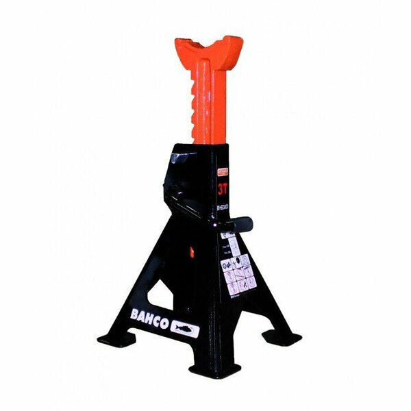

Še enkrat, kako to menjavaš, da tlačiš svoje ude pod avto? Mislim resno no, pa tud enkrat še nisem stegnil nogo pod dvignjen avto al pa roko tja kamor ne sodi. Če bi slučajno po nekem skoraj neverjetnem naključju padel z dvigalke bi v najslabšem primeru padel na disk. :nevem:
Zato pa jaz vedno uporabljam stojke.
Imam rad roki in prste gor.
