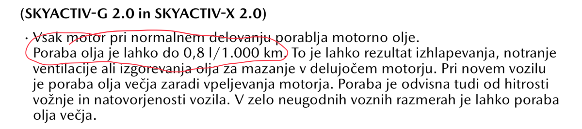

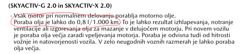

pred 48 minutami je Alex napisal:
Kako, kaj ni bilo rečeno, da so tej benzinski motorji večni? Sedaj pa 2litra olja na 10000 km?? Saj daš skoraj več za olje kot benz.
V prirocniku za tvoj avto pise, da je lahko poraba do 0,8l/1.000 km…. Torej celo do 8l/10.000 km ;)
pred 46 minutami je Jest napisal:
Lahko bi zajca ujel, lahko pa tudi lisico.
To je samo varka, da je servis zaščiten in da ne moreš uveljavljati garancije. Usak mehanik ti bo rekel, da je to močno pretirana poraba olja in da je daleč od normalne.
Moja sestka (2.5 motor) popije ene pol litra olja na 20k km. Trenutno ima 270.000 km. To je normalna oz. super poraba.
