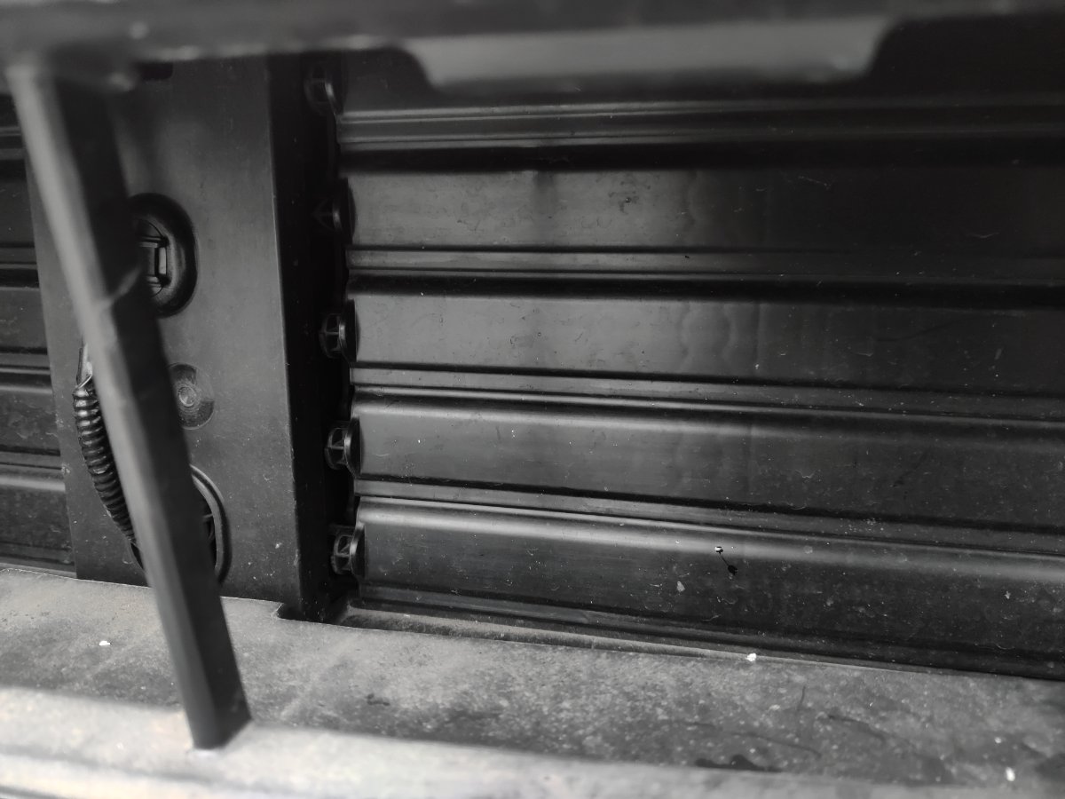

Vidno na oko ni ok tako kot tudi @Alex trdi. Cx30 bi moral pri padanju temperature tudi sprednje lopute zapret da se ne hladi tako hitro.

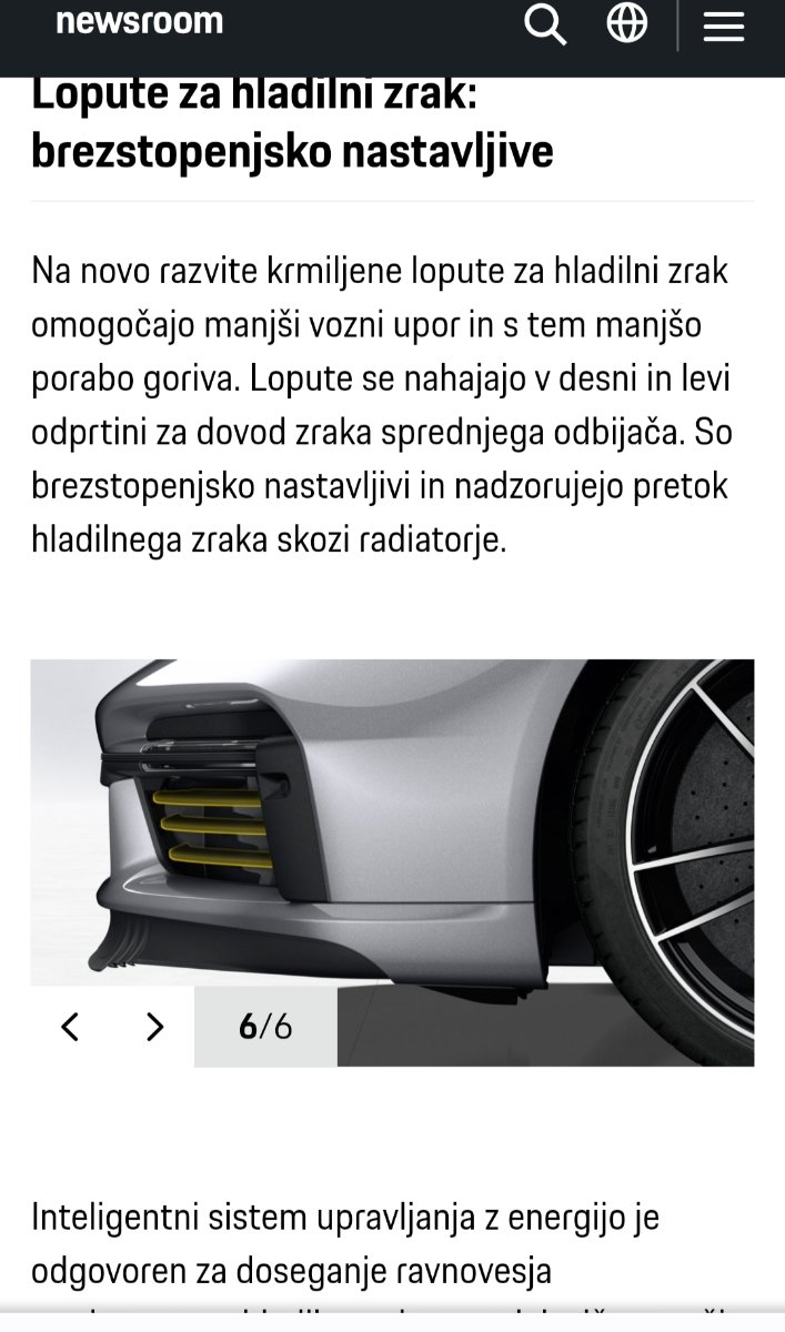

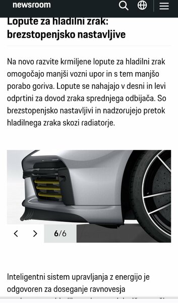

Pa saj imamo na cx30 enake lopute, kot porsche 911 turbo s. 😄👍
NEWSROOM.PORSCHE.COM
More powerful, dynamic and comfortable than ever before: the new 911 Turbo S sets new...
