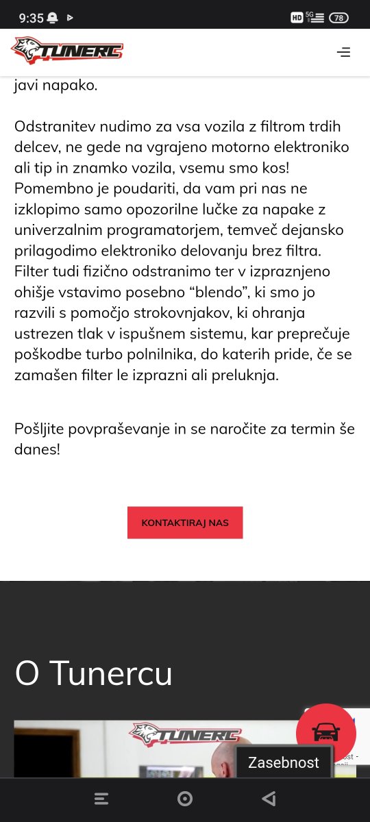

Carpro. Tunerc ne dela tega.
pred 7 minutami je Alex napisal:
Dela. Meni je tako naredil in še marsikomu:bravo:Screenshot_2023-01-28-09-35-34-346_com.android.chrome.jpg
pred 17 minutami je FuManchu napisal:
Na skyactiv motorjih tega ne dela več. Naredil je svojemu bratu, a ni bilo v redu in je vse povrnil v prvotno stanje. To vem iz prve roke, ker smo hoteli skupinsko čipirati naše mazde pri njem.
Niso mu preveč všeč tej naši dizli. Tudi glede čipiranja teh motorjev je skeptičen zaradi same konstrukcije motorja, ki ni najbolj posrečena.
