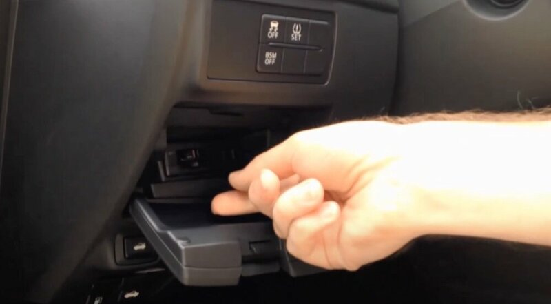

pred 1 uro je ignacij napisal:
Jao mene mehanika, zdej grem na YT gledat kje je kartica.
V navodilih ti piše, običajno je v sredinske predalu-naslon za roko... 👍
pred 1 uro je Bini napisal:
Moja sestica (2013) je imela SD kartico na levi pod volanom ... Je bila pa takrat se TomTom navigacija... Kasneje so sli na MZD Connect... pa je mozno, da so tudi prestavili v sredinski predal, tako kot imam sedaj pri CX-5 ...
pred 19 urami je Bini napisal:
Ja, prav imaš, levo od dveh USB vtičnic. Dokaj štorast dostop. :(

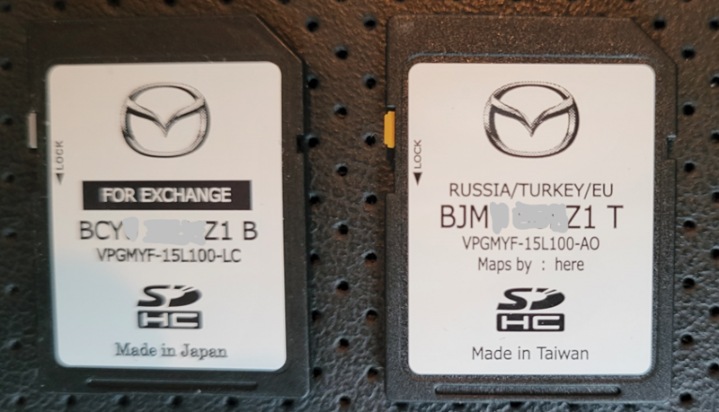

Še to. Nova Mazda SD kartica se pri meni od stare problematične loči po tem, da ima rumen zaklep (desna na sliki).
