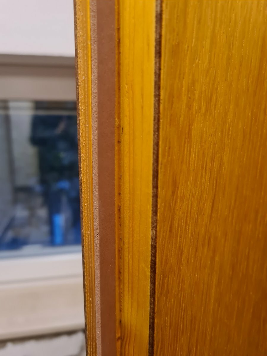

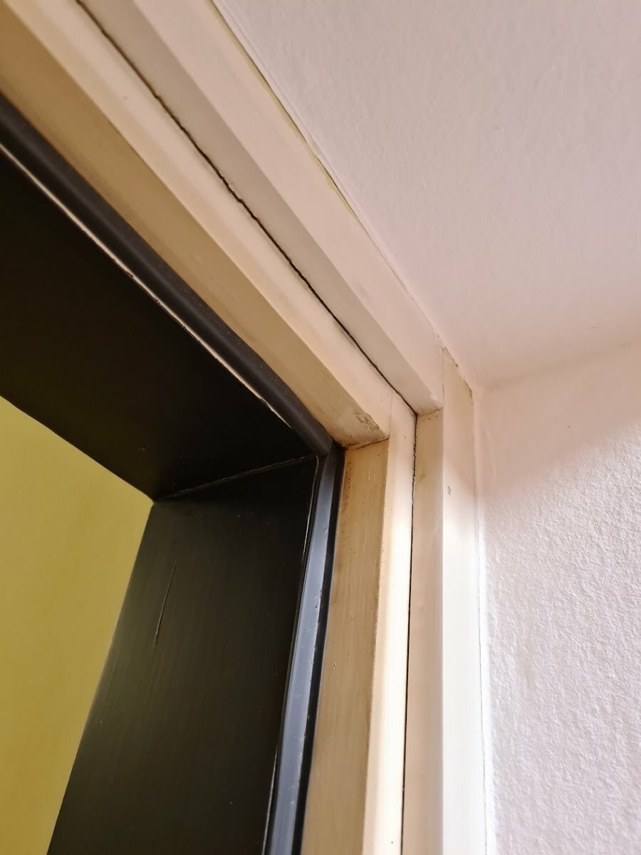

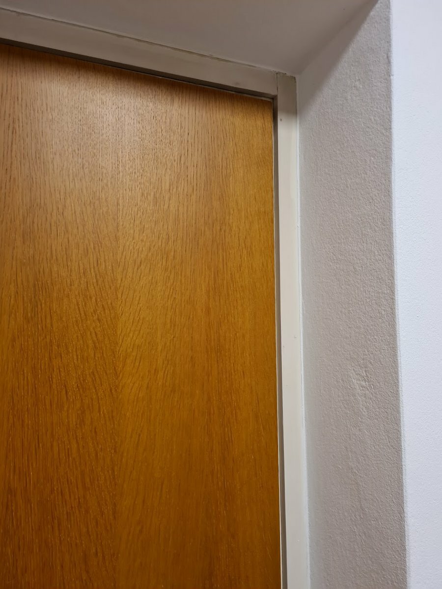

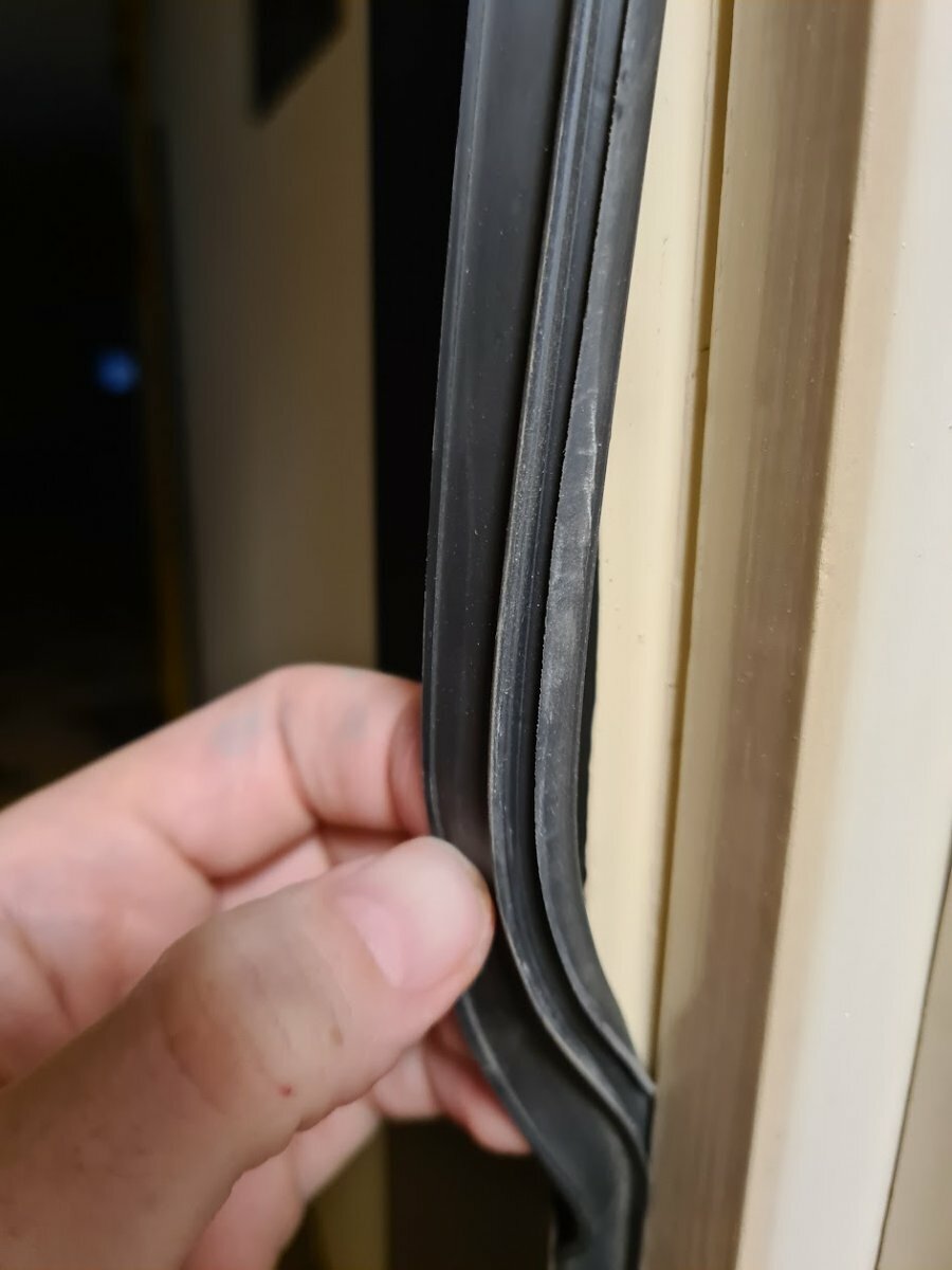

Imamo v stanovanju stara vhodna vrata in vse prepiha skozi. Zanima me kje kupiti oz. kako bi vi to rešili s tesnili... vrata imajo staro gumijasto črno tesnilo, ki se zatakne v okvir.  Zgleda so starši kasneje še na krilo vrat nalimali obično tesnilo.
Pomoje bi prvo bilo zamenjat gumijasto tesnilo v okviru vrat? Iščem neko začasno rešitev, ker bom počasi šel v mejavo vrat(trenutna so še iz jugoslavije 😆)
Prilagam še nekaj slik:
Popravljeno od Tilen5
Vzemi od Tese tesnila. Jaz imam neke rjave. Tesni odlično. Res pa, da je vse novo.
Katere pa imaš v milsih, jaz sem vzel rjave pravokotne, na koncu se mi pa vrata niso zapirala. Sem imel v mislih, kje bi dobil kaj od gumijastih, da vtaknem notri v utor in gre okoli po okvirju okoli lepo.

Meni jih je mizar prinesel, ko je štoke montiral. Jaz sem jih pa sam v utore tlačil. Niso taki.
