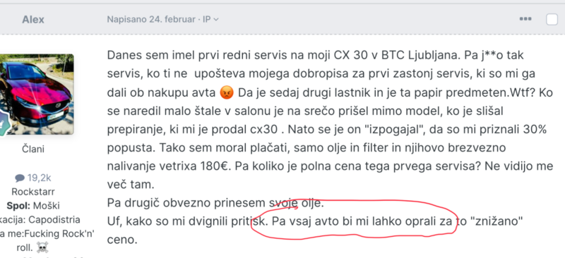

Mislim, da se tega ni za bati. Tudi gelipterju ga na zadnjem rednem servisu v Kopru niso oprali.😊
Kaj pa, če je to zaradi tega, da ne opraskajo barve? 🤔Kar se mene tiče lahko to komot vsakokrat preskočijo. Glede na njihovo nerodnost oziroma neznanje bodo še kako neumnost  skuhali že pri samem pranju.
pred 24 minutami je Alex napisal:
A nisi ravno pred kratkim jamral, ker ti na servisu niti avta niso oprali 😜 … Sem se ze takrat cudil, zakaj to omenjas… ko pa si tak nasprotnik avtopralnic …
