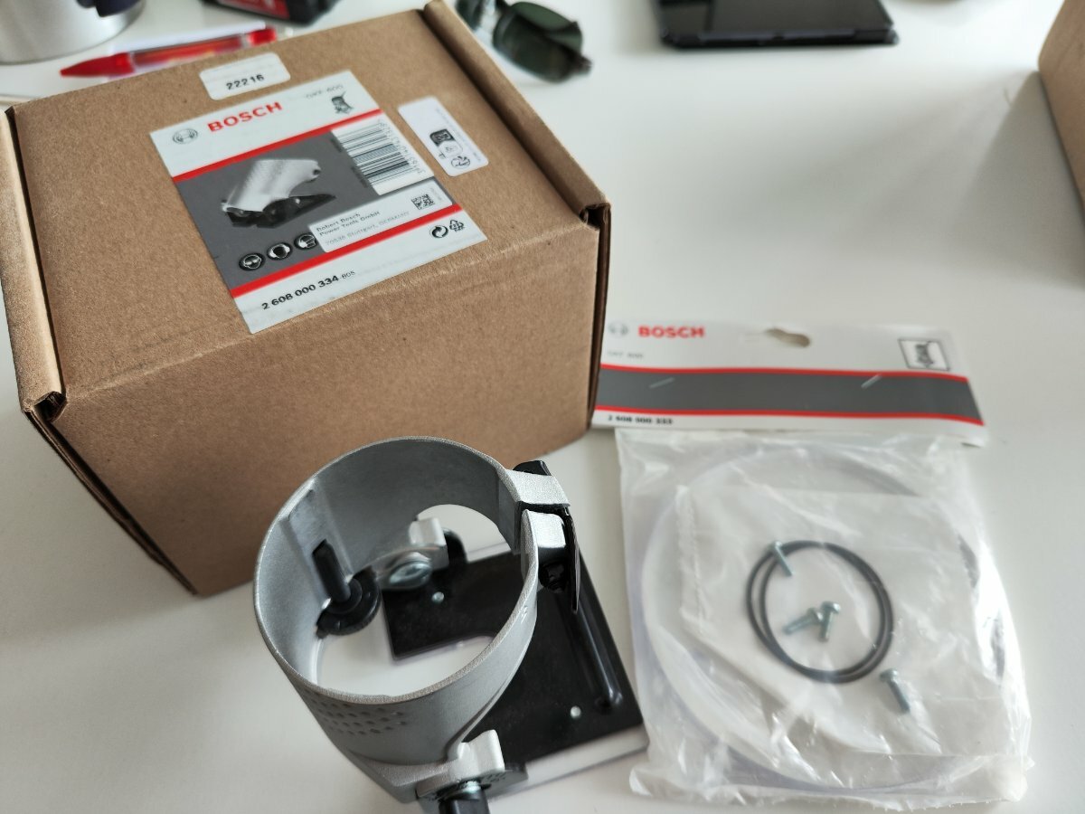

Bo mogoče koga zanimalo,k sem kupil tisti "majhni" nadrezkar od Bosch-a (GKF 600)...pač če je kdo interesent za nakup-kaj sem ugotovil,kar Bosch nikjer ne omenja😲...v nobenih navodilih-nikjer to ne piše!!!
Torej v bistvu pohvala in graja Bosch-a hkrati ("nemc"-nič čudnega🧐).
Ker vsakič,ko kupim kak stroj počasi skompletiram vso dodatno opremo,ki bi jo mogoče lahko potreboval...tako tudi pri GKF-600...dokupil potopni koš,večji kovček...in tudi koš za poševnine itd...

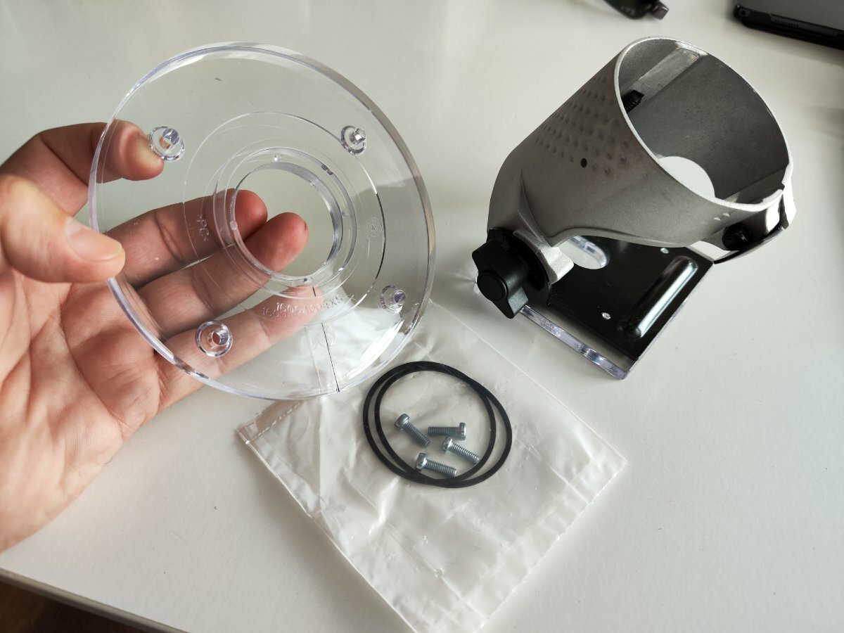

Ima pa Bosch za osnovni-fiksni koš v ponudbi tudi po premeru večjo okroglo drsno ploščo. Ta plošča je vseeno manjšega premera,kot pa tista na potopnem košu...in sem si mislil..."mah-ne nucam...pa saj je črna-brez veze...če bom rabil,si bom jo sam naredil iz plexi-ja..."
Samo čudno se mi je zdelo,da na Amazonu prikazujejo "prozorno" iz polikarbonata🙄
Pol sem pa videl,da Amazon nad 59€ pošilja brez ptt...in sem za tistih dobrih 22€ dal v košarico....
https://www.amazon.de/dp/B0014184LG?psc=1&ref=ppx_yo2ov_dt_b_product_details

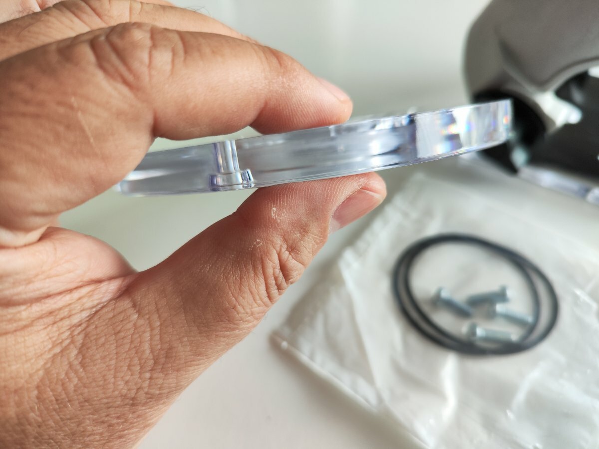

Tukaj pa se začenja moje začudenje nad Bosch-em...nisem lih fan Bosch-a...prej bi rekel lih kontra,kar se mašin tiče...le takrat ko sem kupoval "taveliko" GMF 1600CE,je le ta bila lih tisto,kar sem potreboval...in ni me razočarala...
Ko pa sem dobil to drsno ploščo😲-že dolgo nisem bil tako pozitivno presenečen in začuden nad kupljenim artiklom😃...zmeraj totalno raziščem in preštudiram nakup...tukaj pa o tej plošči ni bilo kaj veliko koristnih informacij...nikjer,tudi na netu ne...
In prvo največje presenečenje-debelina 11,32mm😲😲😲...to je za eno "čist navadno drsno ploščo" absolutni "overkill".

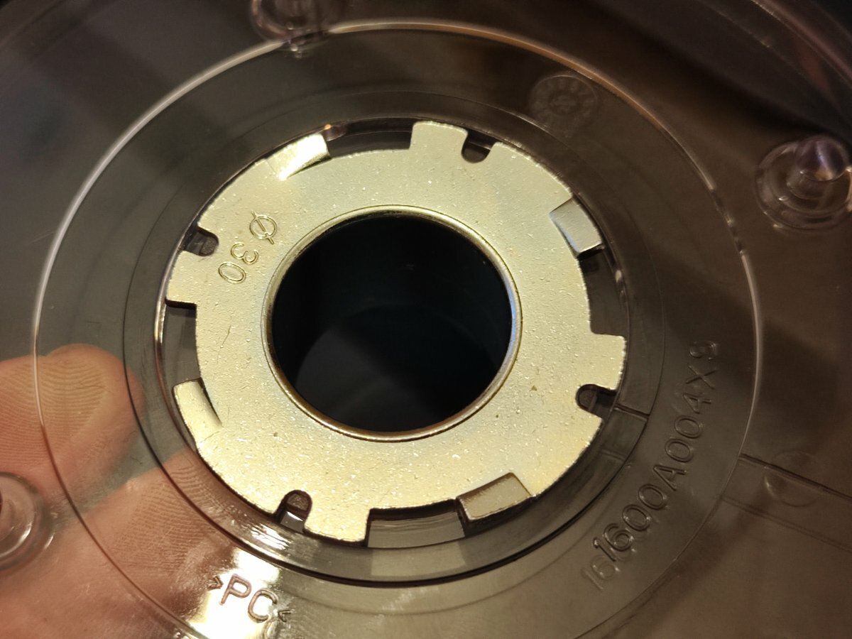

Po tem pa en dan preizkusim,kako to izgleda namontirano na košu....in seveda nisem imel pojma,za kaj sta zraven priložene dve "dihtunge"...mogoče,da drsna plošča ne zdrsne med vijačenjem na koš,po tem,ko jo z stožcem centriraš???🙄

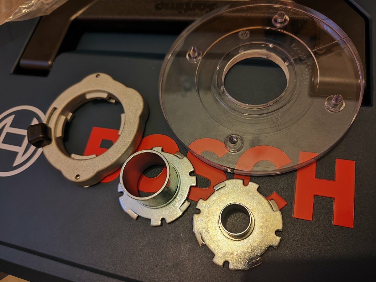

Pol pa vidim tudi v fiksnem košu na spodnji strani izrezkan kanal,kjer bi naj tesnila ta "tesnila"...in mi ni šlo v račun,za kaj je to tako narejeno.....
šele po tem mi "kapne"....in grem izbrskati vso dodatno opremo od "tavelike "GMF 1600CE....seveda-kopirne puše!!!😲....za to pa so na plošči tisti štirje majčkeni pin-i...in preizkusim kopirno pušo (zraven sem dobil 17 in 30mm verzijo)...paše "k ata na mamo"😃👍
Fora pa je,da vsepovsod pri Bosch-u se kopirne puše montirajo z posebnim bajonetnim zaklepom,katerega se montira na zgornjo stran drsne plošče v košu...pri vseh rezkarjih in koših....in sem pač mislil,da pri tem majhnem fiksnem košu "ni šanse",in da je le za robove ipd....
Tu seveda postane jasno,za kaj je ta plošča tako debeja in masivna😍...to je seveda absolutna pohvala Bosch-a za neverjetno premišljenost vse opreme za stroje-neverjetno,kaj vse paše skupaj!
Po drugi strani pa-tipično nemško-graja kompletnega pristopa Bosch-a k prodaji in razlagi dodatnega pribora-nikjer ni zaslediti,da je sedaj ta plošča prozorna,ne pa črna,nikjer ni zaslediti,za kaj je namenjena,in z čem je kompatibilna...niti pri navodilih rezkarja,niti na uradni strani te plošče...NIČ!!!...tudi kakega videa na youtube ipd. ni nikjer...dejansko moraš stvar sam pogruntati,ali pa,da se ti "vserje",kot se je meni🤨
Ne vem,kaj naj na to rečem,oz. kaj si naj o Bosch-u mislim...genijalno👍,ali šalabajzersko🙄👎-na tone ene dodatne opreme,a kreteni nič ne napišejo za kaj in kako🤨👎...bi marsikdo kupil še ostale boscheve kopirne puše,čeprav so drage kot žafran...in "butlji",kot da v bistvu nočejo prodati🙄
Zame osebno,je to krasna stvar,in za interesente tega rezkarja absolutno priporočam-za omenjeno ceno je vredna vsakega centa👍!...in seveda sem naročil še eno😊

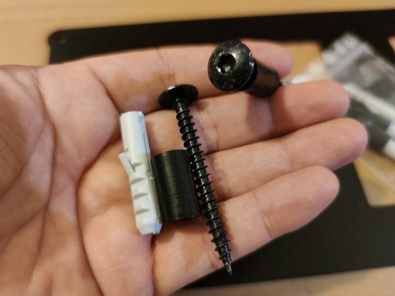

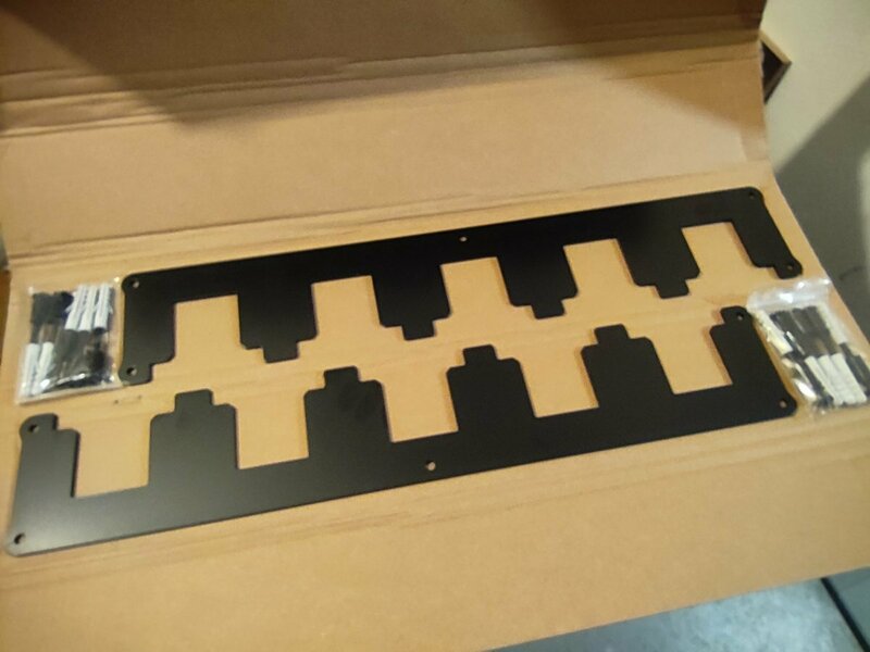

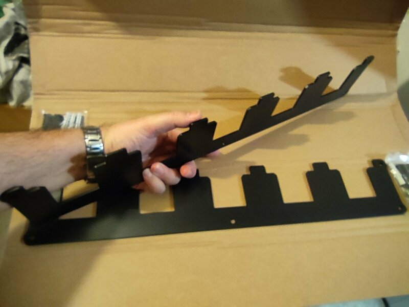

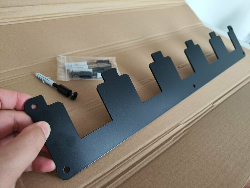

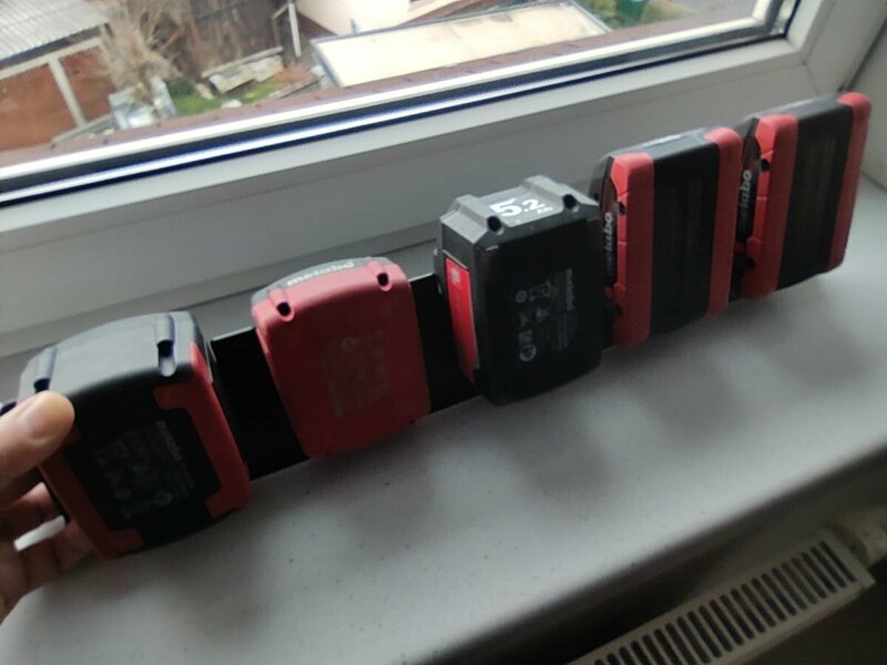

Gre za "red" okoli baterij ročnega orodja,k z časom se jih kar nabere,in za moje pojme v delavnici najelegantnejša rešitev stenska montaža nosilcev za baterije in polnilca (če jih imaš več).
Sem že pred dvemi leti iskal,kaj vse obstaja...od poceni "plastik-fantastik"-varijant,DIY 3D-print nosilcev (tako na Thingiverse,kot na online prodaji (Amazon,eBay)...pa mi nič ni bilo všeč tako,kot ta varijanta,za katero sem se takrat odločil.

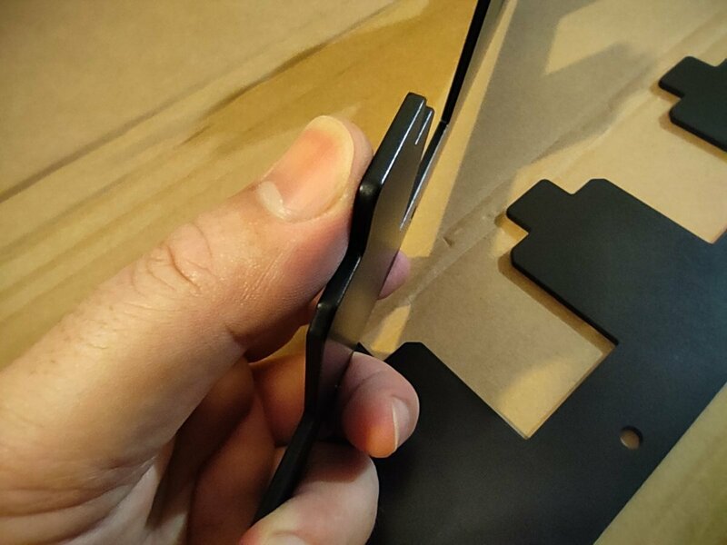

Res masivna kovinska izvedba nosilca z 3mm "pleha" prašno lakiran,z distančniki,močnimi IMBUS vijaki in stenskimi vložki...res noro solidna varijanta,po moje primerna tudi za obrtnike in industrijo.
Takrat sem kupil 2kom. na Amazonu,a ker se zbirka baterij vztrejno veča,sem pred kratkim kupil še eno na eBayu,ker je bila cenejša poštnina.
Obstaja več verzij...3,4 in 5 baterijska,in seveda ne le za Metabo-CAS,ampak tudi Bosch,Makita,Milwaukee,Einhell,Mannesmann
Slabih 35€ za nosilec za 5 baterij...ni malo🙄,a ko ga držiš v roki😲-vreden vsakega centa😋-priporočam za soliditetnostne fanatike👍

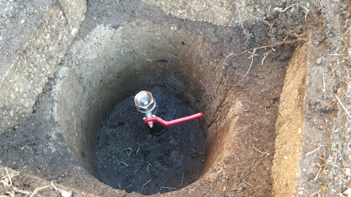

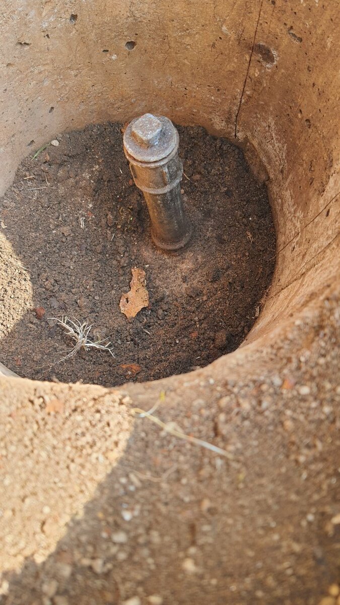

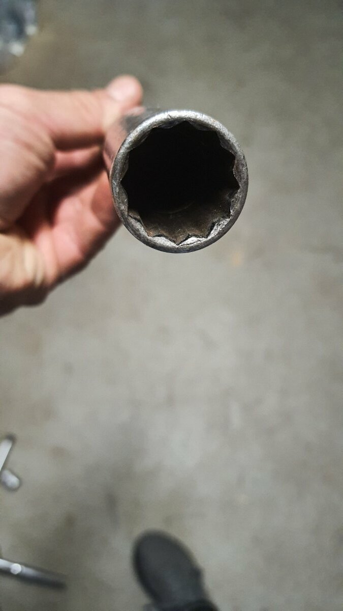

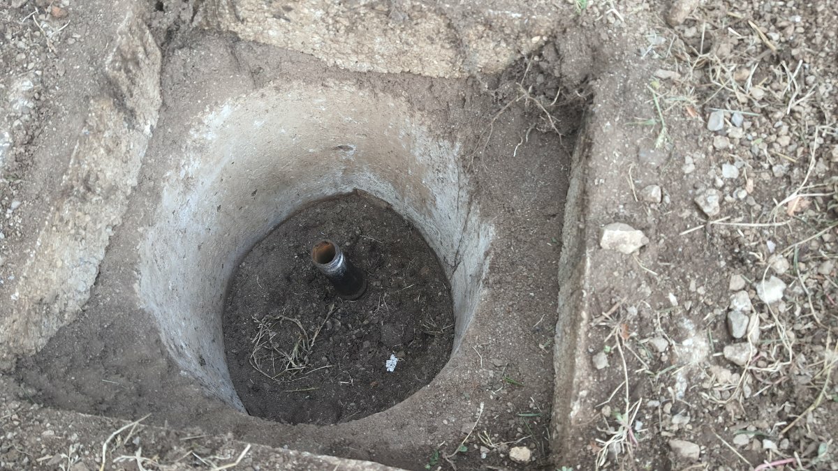

Dejte mi prosim dobit idejo, kako odšraufat tale vodovodni čep. Je cca 20x20mm, mogoče kak mm manj. Problem je, ker je cca 35 cm globoko v ozkem jašku in nikakor ne morem primiti z orodjem, kješčami, ključi, rolcangami... Zaprav bi potreboval kak pravi ključ na več kot 50cm dolgem nastavku in z dolgo ročico.... je zelo močno zatisjeno z predivom.
Kaka ideja?

Ah neuspešno.... Jašek je ozek in noter celo ogenj od brenerja mi ugasne.
Klešče, kladivo, francoz, rolcange,... vse odpade, ker ni prostora za primt. Poskusil sem tudi z cevjo, ki je spodaj narejena po tistem čepu. Ni šlo, ker mi je začelo preskakovati. Ne vem, kako je to moj (pokojni) fotr zatisnil. Sigurno je nekje tapravi ključ, ampak jaz ga ne najdem.
Var ne vem, če prime na medeninast čep.
Če nebi bilo to tako globoko jašku bi že obrnil.
Ne vem, kak naj razložim.

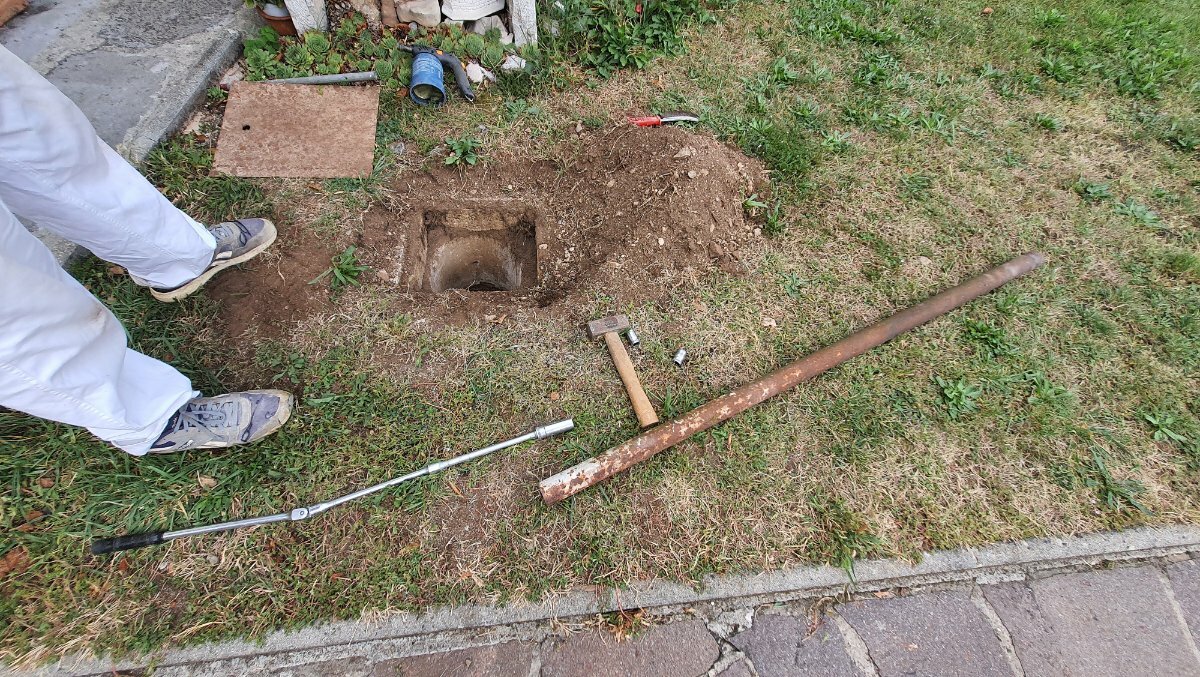

Veriga okoli pocinkane objemke...dvojno...vzporedno s cevjo pa rebrasto železo fi 30, na vrhu zavarjen T da primeš in odviješ kot filter za olje...
To ti ne vzame nič placa...
Vzporedno s to cevjo daš rebrasto železo in T kos gor, da lahko primes in odšraufaš. Okoli pocinkane objemke in rebrastega železa pa ketno daš...
Mala malica je objemko odšraufat...ne čep ampak objemko...
Popravljeno od Shrek
Verjamem, da je za nekoga mala malca. Ma zame pa cel podvig. Me je že začela kila bolet (marca sem bil operiran) 😞 Nč moram nekoga dobit...
Sem rešil😁

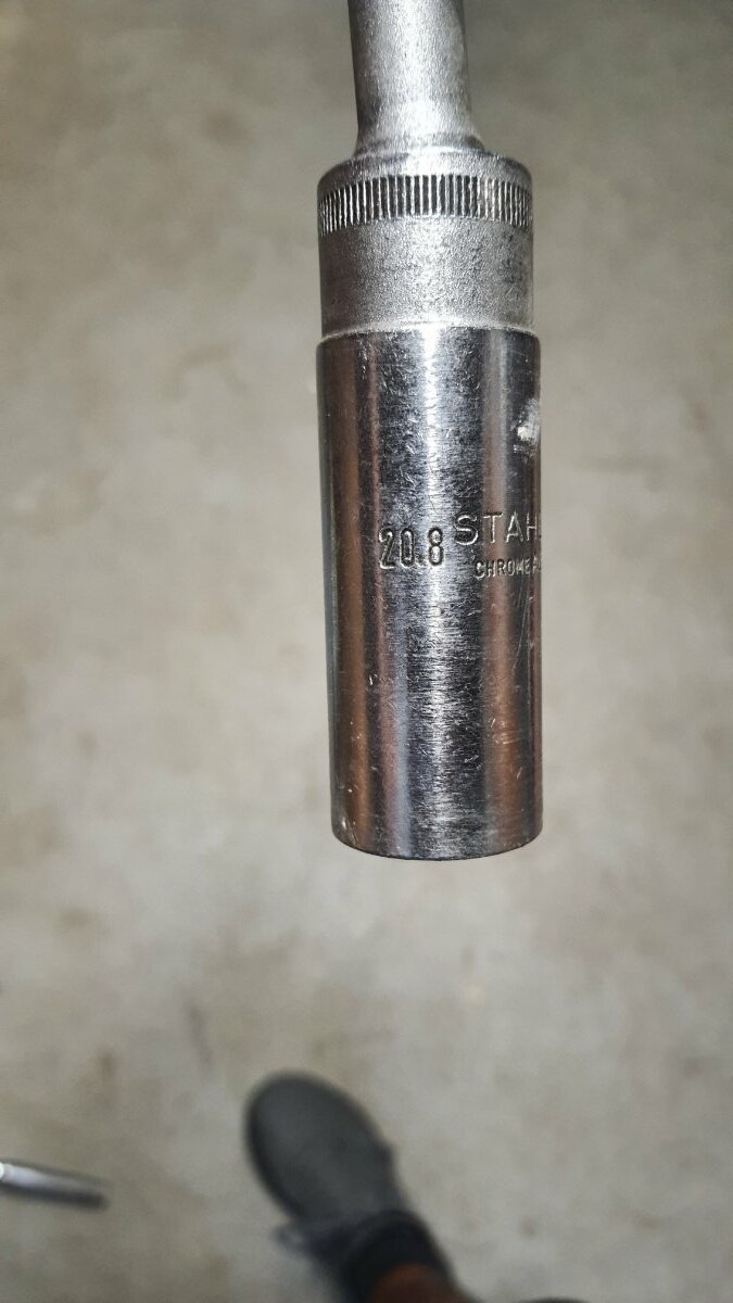

Na firmi sem dobil gedoro 20.8mm in z macolo nabil na čep. Sosed je držal, da se ne zmakne, jaz pa z cca. 2m cevjo (vzvod) premaknil. Naredilo je pok in se pokadilo ter odvilo😆.
Zdaj sem namesto čepa namestil kar ventil. To je za nalit vodo v cev (povezava iz šterne do hidroforja). Ma zdaj pa me zajeb***, ker mi noče povleči vode iz šterne v hidrofor. Čeprav sem naliv vodo v cev....
Se moram še malo poigrati.

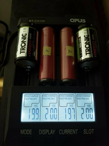

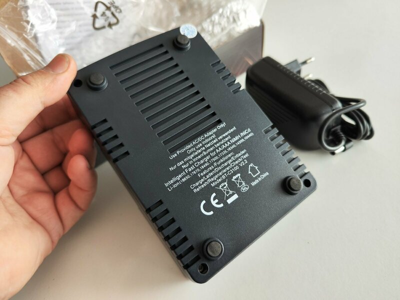

Že dolgo nič v tej temi,pa dajmo eno,k bo mogoče zanimiva za širšo publiko...pa bom še kdaj drugič nadaljeval z drugim prispevkom,k se navezuje na tega.

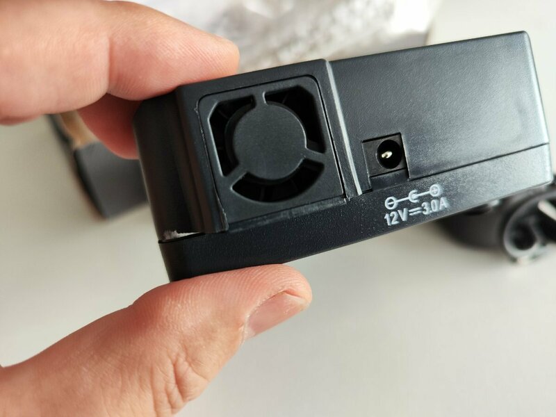

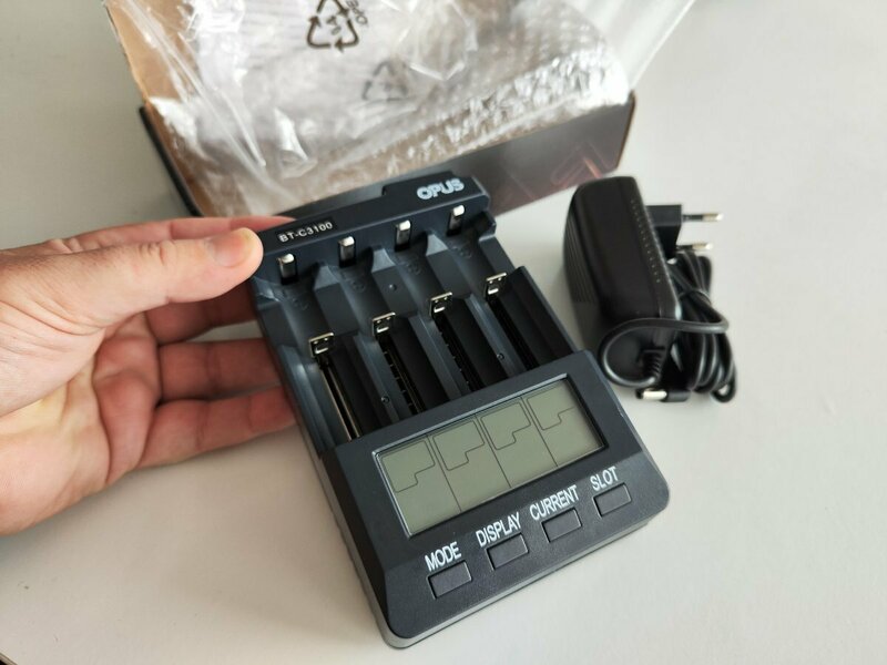

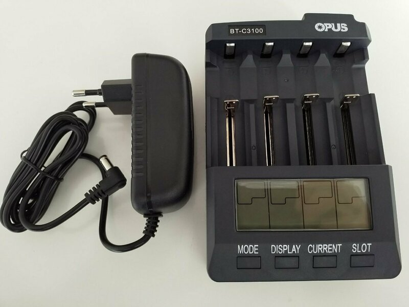

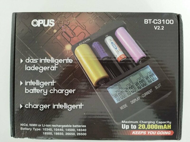

Tokrat predstavitev polnilca za Ni-Cd,Ni-Mh,Li-Ion,Li-Poli in LiFePo celice.
Za moje pojme trenutno še vedno en najboljših,če ne celo najboljši takšni polnilec za svojo ceno na trgu.
https://www.aliexpress.com/item/1005004220980774.html?spm=a2g0o.order_list.order_list_main.36.2ec91802tdV3mz

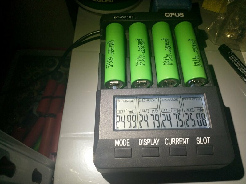

Je eden redkih za ta denar,ki izmeri notranjo upornost celice (quick test) in pravilno izmeri realno kapaciteto (discharge-test),kar je predpogoj za pravilno selektiranje celic pred sestavljanjem polnilnih baterijskih paketov.
Nudi seveda tudi t.i. refresh funkcijo za "oživitev" celice-polni in prazni tako dolgo,dokler ni več pridobitka pri realni kapaciteti-super za starejše celice (npr Ni-Mh in Ni-Cd katere so oškodovane zaradi napačnega-slabega polnilca in tudi za Li-Ion celice,kater dlje časa niso bile uporabljene).
Zmore tudi polnjenje LiFePo celic,a je polnilec za to potrebno odpreti,in na platini preklopiti stikalo-je namenoma tako narejeno,da nebi kdo pomotoma preklapljal...
To majčkeno stikalo pa ima še tretji položaj,v katerem polni Li-Ion celice le do cca.70-75%,kar je idealno a njihovo življensko dobo,če jih nameravaš skladiščiti oz. jih dlje časa ne boš uporabljal.

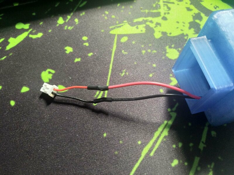

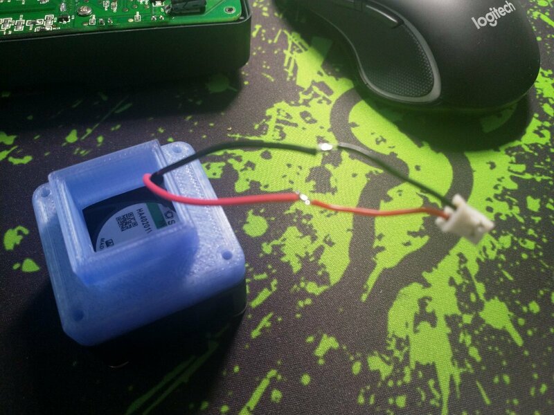

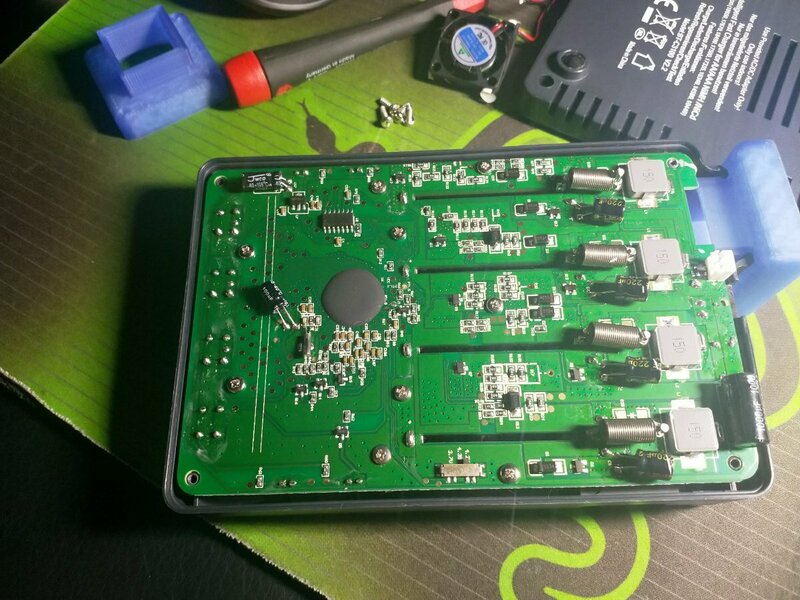

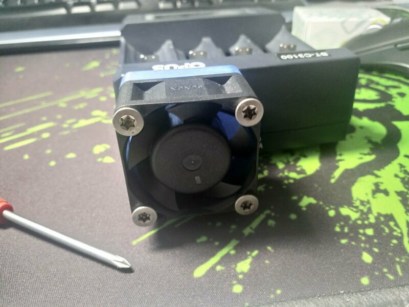

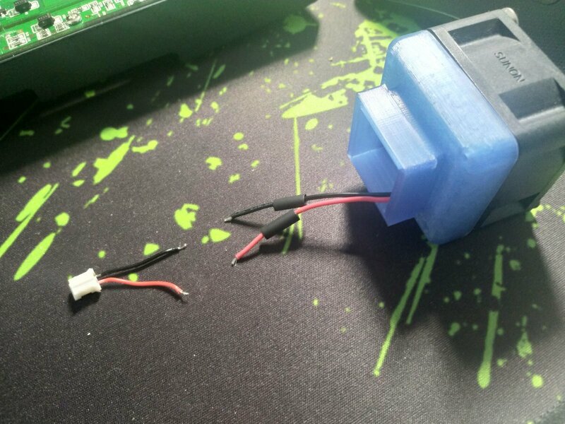

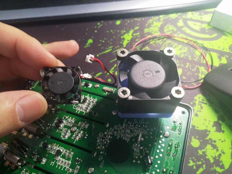

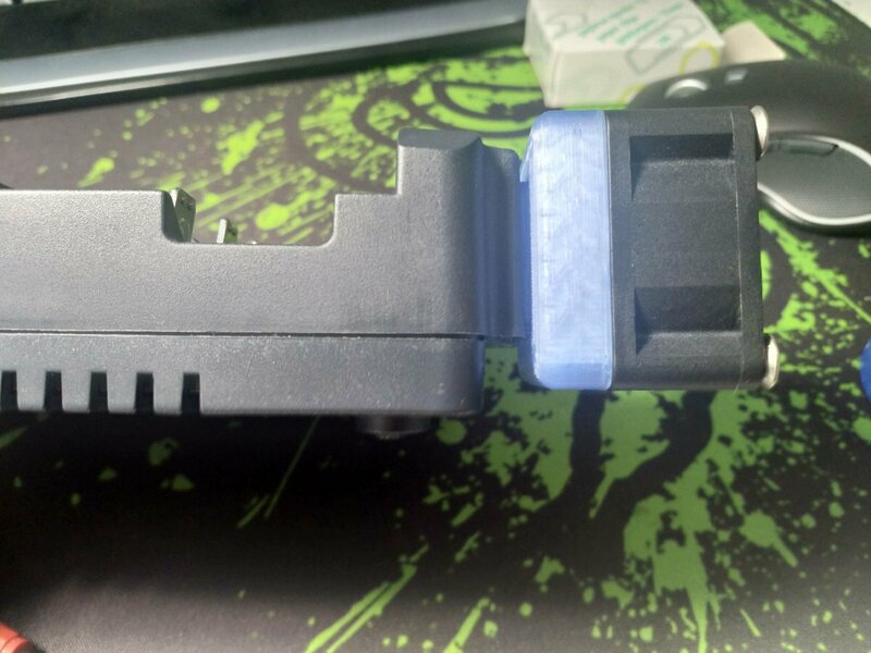

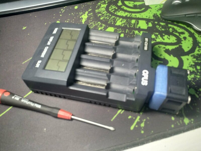

Ima pa ta polnilec eno slabost,to pa je relativno slaboten ventilatorček. Ta ventilatorček ni prvenstveno namenjen hlajenju celic,ampak hlajenju platine polnilca...seveda mimogrede še hladi tudi celice...pri večjih kapacitetah pa se za to zna tu in tam zgoditi,da se elektronika pregreje,in ne pokaže pravilne izmerjene kapacitete.
In seveda je tu tudi rešitev tega problema-obstajajo različne modifikacije tega polnilca....jaz pa sem se odločil za slednjo.
https://www.thingiverse.com/thing:2976157
Ker imam sodelavca,kateri ima 3D printer,mi je bila ta rešitev najelegantnejša...mi je naredil dva adapterja (pašeta v nulo😃)...pač enega za rezervo...no in sem predelal...samo na z 4x4x1cm ventilatorjem,ampak z 2cm debelim-če že delam,naj bo orng😊.
WWW.EBAY.DE
Entdecken Sie HA40201V4-1000U-A99 Axial-Lüfter 40x40x20mm 12V= 9,3m³/h 12,3dBA von Sunon in der großen Auswahl bei eBay...
Če koga zanima,in bo raje uporabljal večje polnilne tokove,priporočam kak podoben model ventilatorja z npr. 6000rpm-ni problem za polnilec,ker imajo vsi podobno porabo,polnilec pa ga itak temperaturno regulira,tako da tudi ne ropota po nepotrebnem....aja-prodajalca na eBayu priporočam👍,sem tam kupil tudi vse podobne ventilatorje,ko sem predeloval Metabo polnilce.
In ta polnilec sem kupil in predelal že na začetku 2018 leta...in dela BP👍
Ker pa ob raznih "projektih" selektiranje npr. 10kom. celic traj komot kak teden ali pa celo več,še posebaj če uporabljaš nizke polnilne in praznilne tokove🤔...sem pred kratkim naročil še enega,katerega pa bom seveda tudi predelal😃.
Danes je prispel,in mi je dal idejo,da napišem en prispevek-upam,da bo za koga zanimivo🙄
In kot zmeraj-tona slik-zadnje štiri so od novega...pa prijeten ogled😉

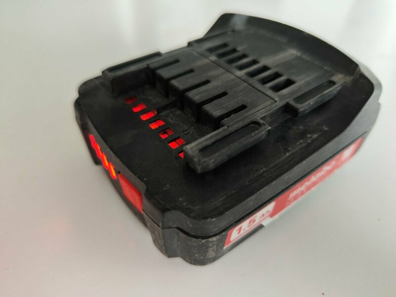

Danes je vse več naprav napajano z Li-Ion baterijami,in se pri marsikomu še najde kak skriti zaklad,katerega je škoda za "v smeti",in je fino,če lahko akumulatorski paket obnoviš.

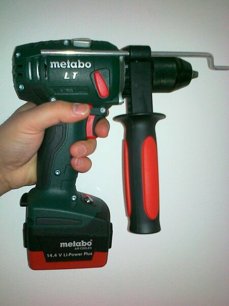

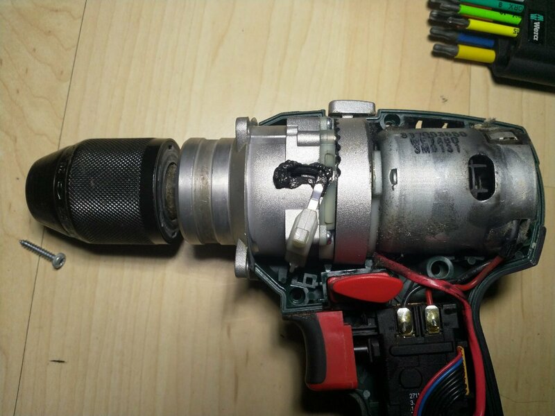

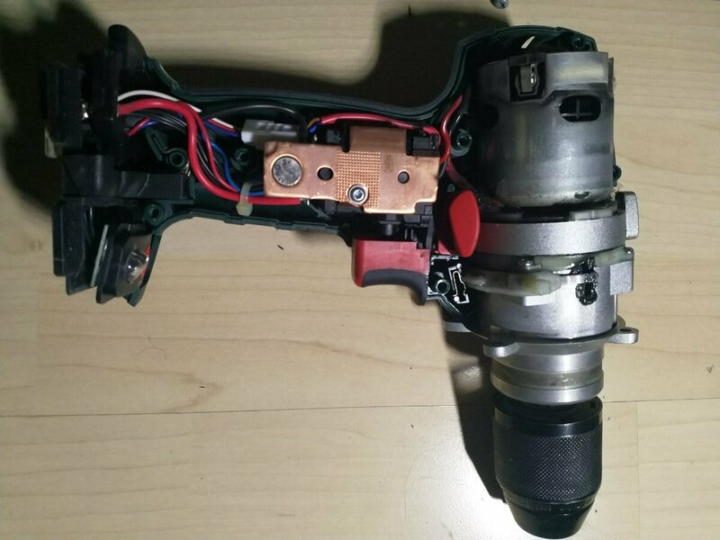

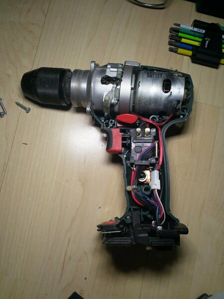

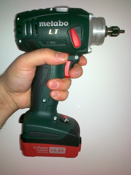

Tako je pri mojem Metabo BS 14,4 LT Compact iz leta 2012🙄
Sem ga kupil na Mimovrste z kovčkom,dvemi 1,3Ah baterijami+polnilec za 155€😁...ne vem več-za orng več kot pol ceneje,ker je Metabo šel z 1,3Ah na 1,5Ah,in je bil "auslaufmodel".
Stroj je "nekaj posebnega",ker je takrat-leta 2009 Metabo začel forsirati svoj nov priklop in sistem baterij CAS,katerega trenutno uporablja že več kot 35 proizvajalcev/znamk.
https://www.cordless-alliance-system.com/

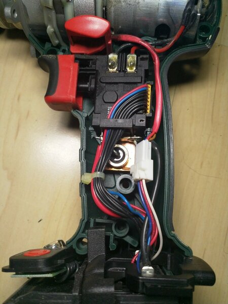

Stroj je tudi konstrukcijsko"totalni overkill",in mi je zaradi svojih številnih posebnosti še vedno izjemno pri srcu.
Da naštejem nekaj posebnosti:
-Made in Germany
-13mm glava
-gred z integriranim HEX nastavkom za BIT-e,torej vijačiš lahko brez glave,in z navojno pušo je Bit fiksno vpet
-prvi tip vijačnika z elektronskim nadzorom navora-različen razpon v vsaki prestavi posebaj
-inovativen,zelo priročen-enoročni sistem prestavljanja mehanskih prestav-vzvod na vsakem boku stroja dosegljiv z kazalcem ali palcem iste roke,z katero stroj držiš-meni najljubša funkcija na stroju😍
-kovinsko ohišje mehanskega menjalnika+43mm EURO "vrat" za vpetje v fiksna ali prenosna vodila,stranski ročaji,stojala,črpalke,kotnih prenosov ipd.
-t.i."Impuls" funkcija delovanja-Metabo patent-genijalna stvar za "zjebane" glave vijakov,da Bit ne preskoči,za odvijačenje zarjavelih vijakov,da se vijak ne odlomi (seveda ne rata zmeraj😕),za vrtanje okroglih kovinskih cevi ali keramičnih ploščic brez točkanja brez da bi sveder "pobegnil"
-t.i. balancing ne samo v polnilcu,ampak kontrola vsake posamezne celice baterije tudi v stroju-tega še danes nima večina proizvajalcev
-kljub temu,da je to Metabojeva "srednja klasa"-LT vrtalnih vijačnikov,je konstrukcijsko z razliko z motorjem praktično identičen najvišji klasi LTX,kjer je motor še malenkost močnejši (Metabo je izdeloval tudi 14,4V LTX serijo!!!)

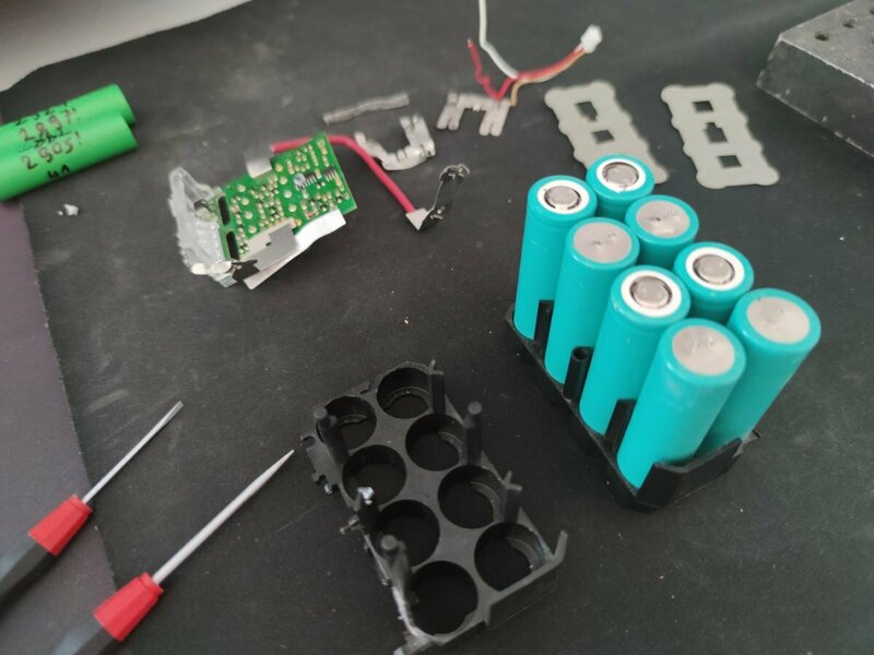

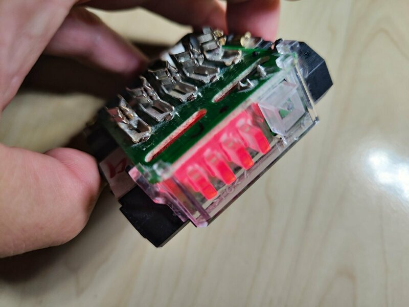

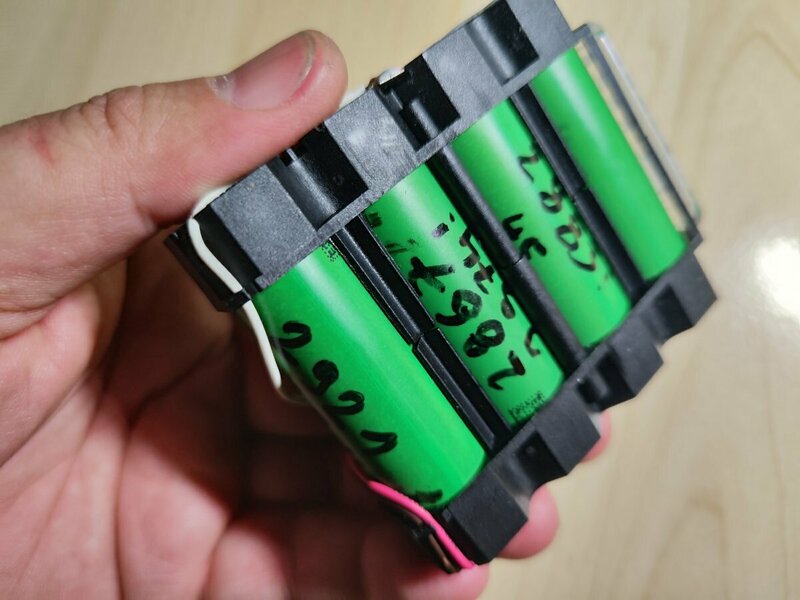

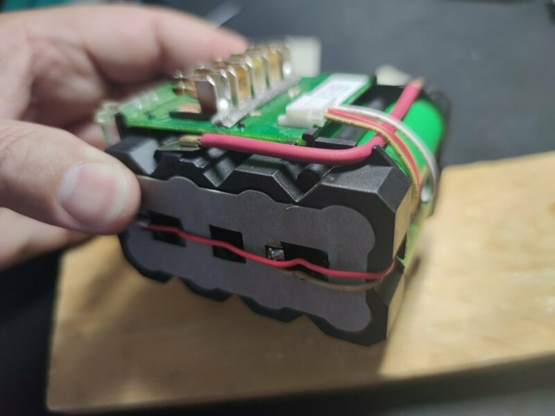

A kje je problem tega stroja-sistem napetosti 14,4V,kateri je z napredkom Li-Ion baterij postal že tako dober,da je kanibaliziral 18V klaso,in za to proizvajalci niso imeli interesa ponujati sistem še naprej,in so začeli opuščati podporo in razvoj,kar je seveda botrovalo rojstvu nove-priročnejše klase 12V (prej 9,6V) klase.
No in ker so 14,4V nove baterije v bistvu "stare" oz so ležale v skladiščih,in so kljub temu zelo drage,sem bil prisiljen v obnovo vseh baterij,ki jih imam v tem sistemu.

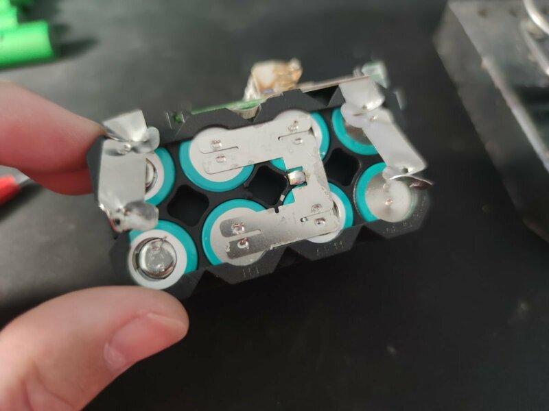

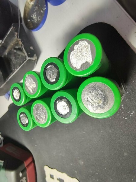

Dve z 1,3Ah,eno z 2,6Ah,in eno naknadno kupljeno-rabljeno 1,5Ah prek eBaya.

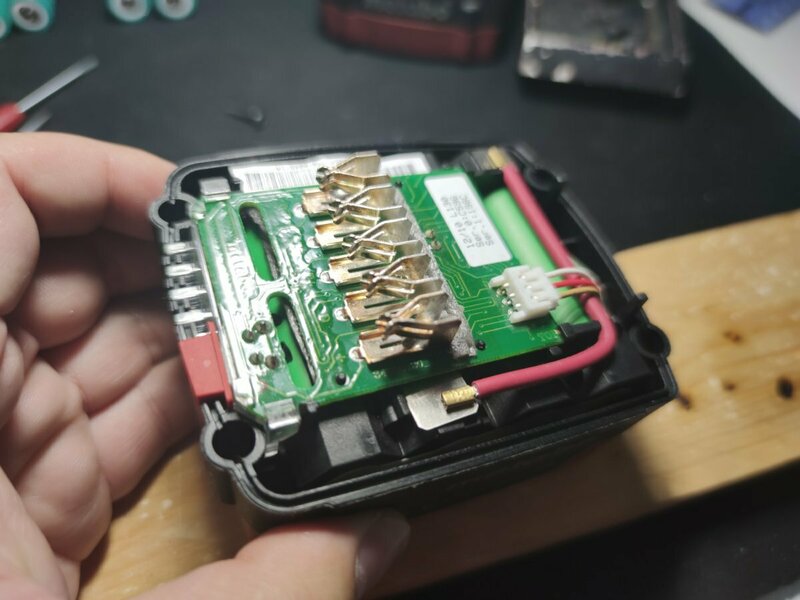

1,3Ah sem predelal na 2,4Ah z Samsungovimi 25R celicami (glej prispevek o Opus polnilcu-se jih vidi v polnilcu),dvovrstično 2,6Ah in enovrstično rabljeno 1,5Ah pa z Sony Murata 2,8Ah ki zmorejo stalni tok 35A😃 in 6 sekundni pulz z 80A😲 https://www.akkuteile.de/en/murata-sony-konion-us18650vtc5d-2800mah-3-6v-3-7v-35a-flat-top_100802_2540 Kdor je malo električarja,bo vedel,kaj to pomeni😄....najboljša "papica",kar jo stroj lahko dobi😋
Seveda pa sem originalne varovalke na BMS-ih pustil,če ne bi enovrstična baterija zmogla več kot 1100W,dvovrstična pa še enkrat toliko,kar pa seveda nima smisla,ker stroj tako ali tako tega ne zmore "požrti",in seveda neka varnost mora biti.
Moram pa podati OPOZORILO!!!
Ne se igrati z temi celicami,če nimaš pojma,ustrezne opreme,orodja in se ne zaščitiš pred "nezgodo"-stvar je lahko zeloooo nevarna. Torej ne me oponašati z mislijo "saj bo že"!!!
Če nisi strokovnjak raje takšne stvari prepusti tistim,ki vedo kaj delajo-vsako oponašanje je na lastno odgovornost,ker si ne želim,da bi komu celico "razčefukalo v ksiht",ali pa še kaj hujšega!!!

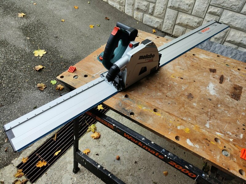

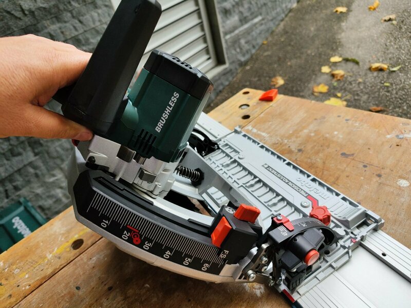

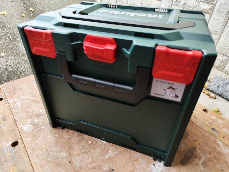

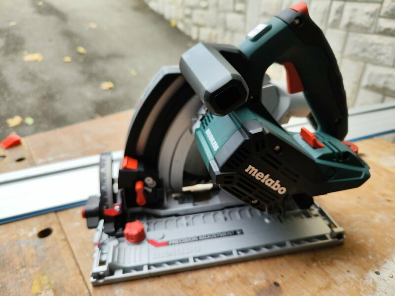

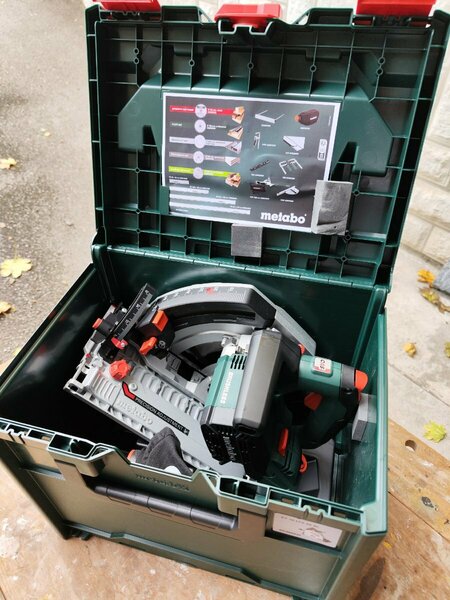

Je bilo samo vprašanje časa😊 oz. kdaj bo cena padla pod 400€...392€ na Amazonu😃👍
Trenutno ena najboljših,če že ne najboljša baterijska potopna žaga-idealna za ploščne materiale velikih mer.
pred 21 minutami je FuManchu napisal:
So pa res spustili ceno za vola ubit 🤣
Ne narobe razumeti...400€ je bila moja cena,ko mi je že vredno...k takšne stvari ne kupujem,ker bi jo nujno rabil,ampak,ker "hočem imeti".
Ker dobiti jo ni problem,problem jo je dobiti za relativno "majhen cvenk", in tukaj je Amazon super,ker jo ponuja več prodajalcev,in se "tepejo" med sabo...jaz pa samo čakal😁
Pri nas ima najlepšo ceno Shoppster,a je nimajo...takoj naslednji je Vsegrad z 529€+ptt...to pa je že nekaj cvenka🧐
Pri Vsegradu sem že veliko stvari kupil,a tukaj je stroj še "preveč aktualen",da bi lahko ponujali še konkurenčnajšo crno...
