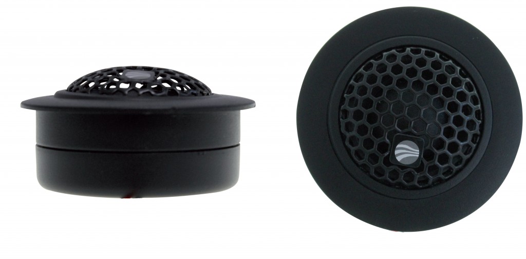

Kupim tweeter bose za mazdo 3 letnik 2017. Mi je začel prekinjat in hreščat.
A ne bi bilo bolje, da jih zamenjaš z kakimi kvalitetnimi? Bose je bolj srednja roba, če ne že bolj proti spodnji kvaliteti.
Jaz sem jih zamenjal še na vsaki.Mazdi do sedaj. In zvok je pri vseh občutno boljši.
Pred eno uro je Alex napisal:
Kaj res? A ni Bose top of the top? 🙂 Kaj je pol top, zgornja kvaliteta Bang&Olufsen, Harman Kardon ali kej podobnega? Ene izmed teh dajejo v audije, se mi zdi.
Znamke kot so rainbow, ground zero itd itd, tega je še pa še..več dnarja več muzike... Dobesedno 🤣
Je pa v večini primerov pol aftermarket montaža zaradi velikosti.
In kot je aleks napisal razlika kot dan in noč
Popravljeno od TiEn
Samo alex je tudi modificiral ohišje, ne paše kr tako ena aftermarket tweeter tja notri v tisto luknjo.
pred 25 minutami je MazdaBoy napisal:
Ne vem za ostale Mazda modele, ampak pri NCjkah se vsi izogibajo serij z Bose opremo.
pred 42 minutami je MazdaBoy napisal:
Kake rainbow si omisli. Zelo muzikalični visokotonci brez da te bolijo ušesa.
Jaz sem jih nazadnje montiral v cx30.
pred 21 minutami je SpEkTr napisal:
Ni tako hudo. Kake pol ure dela in malo spretnosti in si potem poplačan z super zvokom. Zvočno sliko ti kar odpre, pa tudi basi so potem bolj definirani, ker jih bose visokotonci packajo. Kdo bi si mislil, a ne, da visokotonci vplivajo tudi na base? 😊
Mja, čakaj a ni treba nič tweak-at ojačevalca bose?
A maš kje kak link kateri tweeterji so to? Najbrž si tam malo plastike porezal, kjer pride čez tista mrežica čez tweeter?
Pravkar je SpEkTr napisal:
Ja. Ne rabiš nič spreminjati.
Jaz imam tele.
pred 5 urami je MazdaBoy napisal:
Harman Kardon imam v 320d, tovarniško vgrajen, sem noro zadovoljen s tem ozvočenjem. :)
dne 29. 3. 2023 ob 13:19 je Alex napisal:
Meni je za v avto ta ozvočenje ok in super. Rabim samo now desni tweeter. Doma pa imam B&W
dne 29. 3. 2023 ob 15:58 je Alex napisal:
Jaz imam tele.
Torej ti rainbow pašejo v mazdo 3 letnik 2017, kako je s konektorjem in pritrditvijo?
pred 1 uro je borutso napisal:
Sicer nimam 3-ke,a sem kih montiral v 6-ko in cx30.Seveda to niso "plug and play" varianta, potrebne so rahle modifikacije, a nič resnega. Original konektorje ne boš model uporabiti, visokotonce povežeš kar direktno na obstoječe žice. Bose ozvočenje ima vgrajen  procesor, ki krmili base, srednje in visoke, tako, da ne rabiš montirati  kakšne posebne kretnica za te tweeterje.
