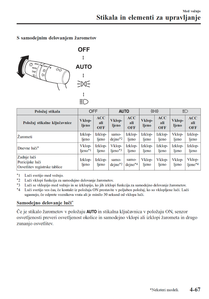

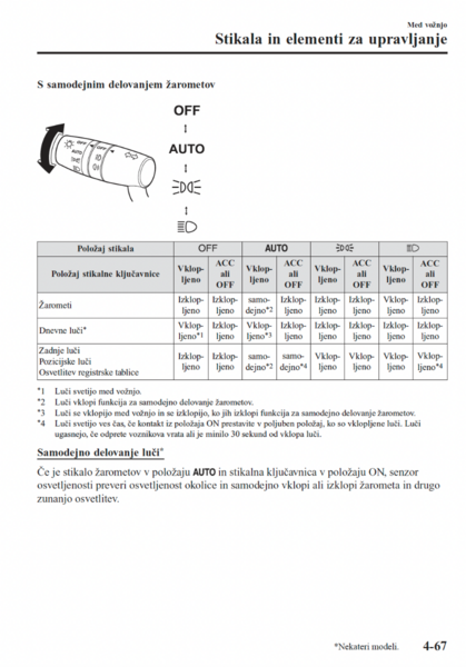

Odvisno, kje je kupljena... Ce je pri nas, potem bi morale podnevi svetit dnevne luci, ko se stemni pa zarometi... Ampak sele, ko speljes oz. ko so vrata zaprta...
Iz navodil za uporabo za letnik od 06/2016

Pa si probal med voznjo? Ker se mi zdi, da se dnevne luci vklopijo sele, ko se avto premika ...
pred 1 minuto je Jest napisal:
Ja, oziroma ko se ustaviš dokler ne potegneš ročne.
dne 19. 4. 2023 ob 14:11 je Jest napisal:
To je to ja:) jaz sem vžal luči, zapru vrata sprostil ročno, in hodil gledat in nič haha, ko spelješ pa delajo ja. Ajoj:) dolge in kratke pa še ne vwm ali menja sam ali ne?
