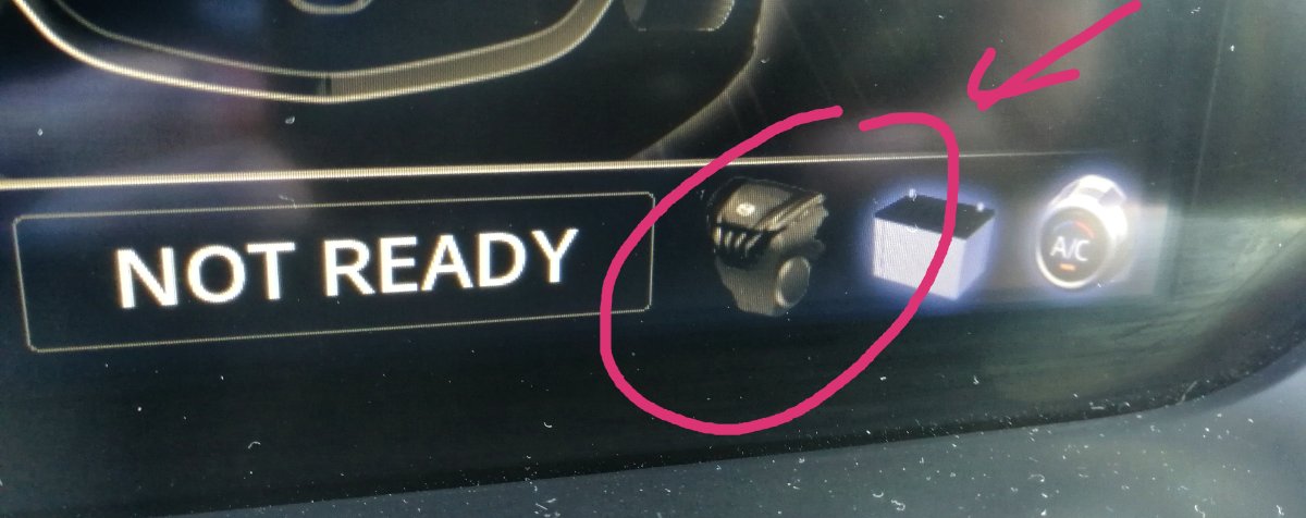

Moja 6-ka dela regeneracije točno vsakih 200 km. Točno kot švicarska ura, tako da lahko predvidevam točno, kdaj se bo izvedla. Je pa še en indikator, da boš vedel točno, kdaj se izvaja (poleg trenutno večje porabe, globokega glasu avspuha, ko spustiš gas poraba ne pade na 0).To vidiš tule. Ko se ti pojavi nepobarvana ikona v  modri barvi veš, da se izvaja regeneracija. Ko  se konča se obarva v modro.
