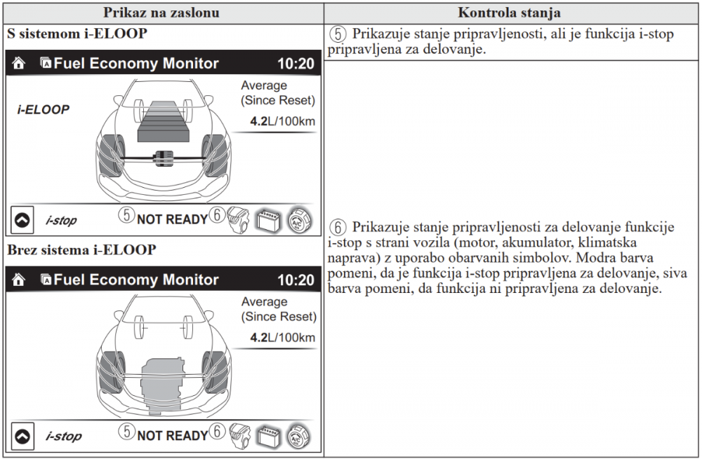

dne 9. 3. 2021 ob 17:06 je Alex napisal:
Saj spet ni taka kriza, če boš občasno preklinjal regeneracijo. Tudi jaz se ne vozim vsakokrat okoli dodatno, da naredi regeneracijo do konca. Je pa res, da zato pa menjaš olje na vsakih 10Kkm in je mir. Ko greš na avtocesto ga spihaš, ko greš mimo kakega vaga. 😉
Moja 6-ka dela regeneracije točno vsakih 200 km. Točno kot švicarska ura, tako da lahko predvidevam točno, kdaj se bo izvedla. Je pa še en indikator, da boš vedel točno, kdaj se izvaja (poleg trenutno večje porabe, globokega glasu avspuha, ko spustiš gas poraba ne pade na 0).To vidiš tule. Ko se ti pojavi nepobarvana ikona v  modri barvi veš, da se izvaja regeneracija. Ko  se konča se obarva v modro.
@Alex tole mi je bilo zanimivo odkritje in sem preizkusil in pogledal v navodila. Modro pobarvane ikone pomenijo, da posamezne komponente avta izpolnjujejo pogoje za delovanje i-stop sistema (stanje motorja: ni hladen, ni regeneracije, ..., akumulator ustrezna napetost, kompresor klime ne deluje, ... Torej ikona motorja brez modrine še ne pomeni, da avto izvaja regeneracijo. Ikona je siva tudi, ko je na primer motor še hladen ...
pred 4 minutami je Janez007 napisal:
Res je. Ampak ob ostalih znanih znakih, ki označujejo trenutno  regeneracijo
(večja trenutna poraba, globok glas avspuhov, poraba ne pade na 0, ko spustiš gas, grem jaz na to ikono in čakam, da se obarva plavo. Hkrati z plavo obarvanostjo se prižge tudi i-loop ready.
Takrat si 100%,da se je  regeneracija končala. Sicer pa veš, na koliko km se ti približno  izvaja regeneracija. Takrat pogledaš to. To je bolj v oporo, kdaj lahko ugasneš motor. 😊

Ko bote odstranili stikalo pod pokrovom motorja tudi ikonica akumulatorja nebo več obarvana modro, ker pogoj ni izpolnjen za start stop.
pred 4 minutami je scania napisal:
Hm... se pravi, da ne bo več kontrole? Nisem niti pomislil. 🤔Potem verjetno ne bom šel v to,da onemogočim stikalo.
