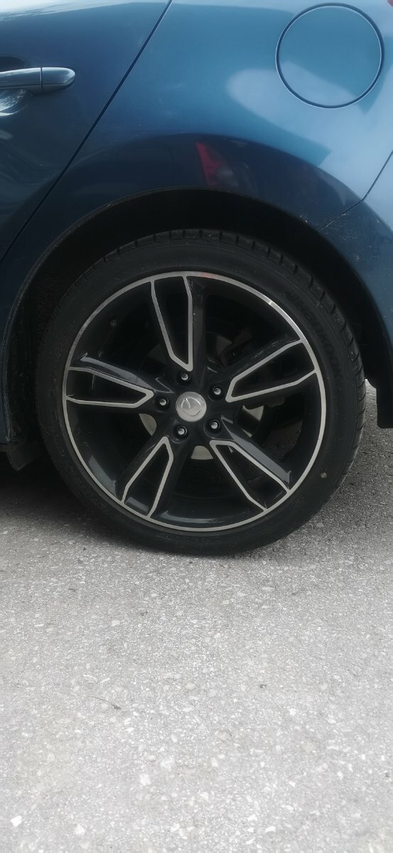

Replike so ponavadi “enake “ originalov in nimajo papirjev. Pokaži pa kao sliko platisc da vidim kako izgledajo replike za Mazdo
To ni podobno mazdinim original platiscem, dobi papirje za njih ali pa fakeit tile you make IT
Če bo na pokrovčku bil Mazda znak boš 99.999% ziher.
