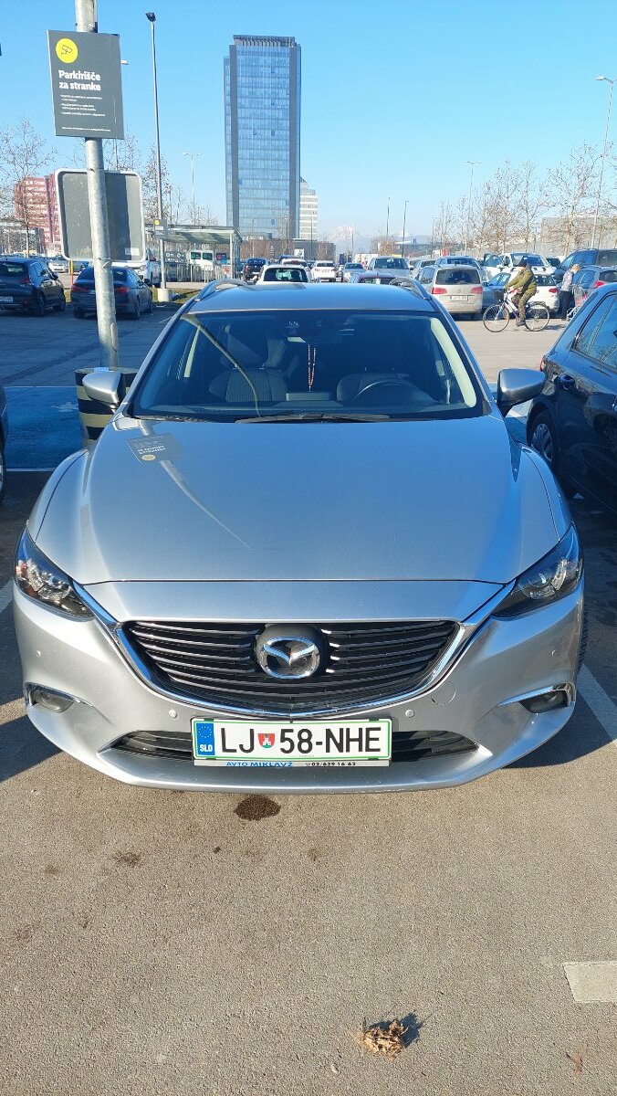

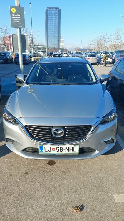

Peter22 Napisano 14. januar, 2022 Avtor Prijavi Napisano 14. januar, 2022 No tkole,danes dobil nazaj avto od Pelkota. Pregledal je avto,naredil redni servis,ter zamenjal olje v menjalniku. Pravi,da je auto vredu in ,da vse štima. Glede podlošk im je rekel,da se menjajo pri 150.000km ,ko se zamenja tudi ketna. Me pa zanima če kdo ve koliko olja gre menjalnik,ko se ga menja? Prllagam se slikice 5 Citiraj
Alex Napisano 14. januar, 2022 Prijavi Napisano 14. januar, 2022 (urejeno) pred 2 minutama je Peter22 napisal: No tkole,danes dobil nazaj avto od Pelkota. Pregledal je avto,naredil redni servis,ter zamenjal olje v menjalniku. Pravi,da je auto vredu in ,da vse štima. Glede podlošk im je rekel,da se menjajo pri 150.000km ,ko se zamenja tudi ketna. Me pa zanima če kdo ve koliko olja gre menjalnik,ko se ga menja? Prllagam se slikice Gor imaš 17"? Zimske gume na feltnah ? Popravljeno 14. januar, 2022 od Alex Citiraj
Peter22 Napisano 14. januar, 2022 Avtor Prijavi Napisano 14. januar, 2022 pred 3 minutami je Alex napisal: Gor imaš 17"? Zimske gume na feltnah ? Ja 17,zimske. Bom kupu 19 za letne,ce kdo prodaja ,naj mi javi. Citiraj

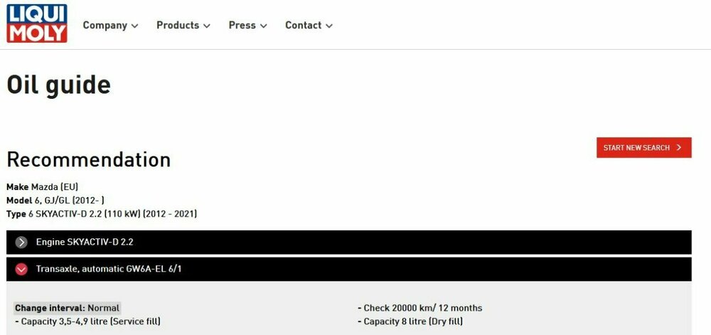

Tilen5 Napisano 14. januar, 2022 Prijavi Napisano 14. januar, 2022 (urejeno) 4L olja če ne izpiraš, menjaš filter staro ven novo noter RAVENOL ATF FZ - Ravenol Slovenija WWW.RAVENOL.SI Sem preveril moj mail, prišlo me je 50€ s poštnino Popravljeno 14. januar, 2022 od TiEn 1 Citiraj
Peter22 Napisano 14. januar, 2022 Avtor Prijavi Napisano 14. januar, 2022 pred 7 minutami je TiEn napisal: 4L olja če ne izpiraš, menjaš filter staro ven novo noter RAVENOL ATF FZ - Ravenol Slovenija WWW.RAVENOL.SI Sem preveril moj mail, prišlo me je 50€ s poštnino Ja men je rekel,da je izperal ,porabljenih je bilo 5 l vse skupaj. Filter menjalnika ni menjal, pravi,da pri 150.000,ceprav bi mi bilo logično,da se sedaj zamenja. Citiraj
Tilen5 Napisano 14. januar, 2022 Prijavi Napisano 14. januar, 2022 Pri izpiranju bi moralo iti 7l, se mi zdi da je bilo nekje omenjeno na forumu. Naj nekdo potrdi/ovrže Citiraj
dvorjan Napisano 15. januar, 2022 Prijavi Napisano 15. januar, 2022 Meni se je ob menjavi olja in filtra v avtomatskem menjalniku v posodi nabralo dobrih 4,5 litra - po tem ko se je snel karter. Kaksne svoh 3 litre olja je pa ostalo se v wandlerju. Cez 10.000 km sem se enkrat zamenjal olje - takrat ga je slo cez cep ven dobrih 4 litre. Tako da v celotnem menjalnik mora biti okoli 7 litrov olja, ki pa ga ven dobis samo z masino za izpiranje. 1 Citiraj
luxxx7 Napisano 15. januar, 2022 Prijavi Napisano 15. januar, 2022 (urejeno) Tako je. Če samo snameš karter in izpustiš menjalniško olje bo vem priteklo med 3,5 in 4,9 litra Če pa izpiraš pa imej pripravljenih 8 litrov, vsaj tako pravi Liqui Moly katalog. . Popravljeno 15. januar, 2022 od luxxx7 1 Citiraj
