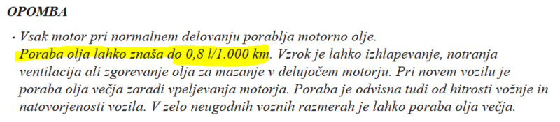

Janez007 Napisano 25. september, 2023 Prijavi Napisano 25. september, 2023 (urejeno) Meni se je že zgodilo, da so na Mazdinem servisu nalili premalo olja. Zato bi sam najprej precizno dolil olje do zgornje črtice, meril pa v enakih pogojih, ko je avto na ravni podlagi in ogret - nekaj minut po tem, ko je bil ugasnjen. Imamo 2 Mazdi z 2.0 motorjem in prevoženimi cca. 80.000 km enakega letnika izdelave. Prva narejena v Mehiki že več let pije cca. 1 liter/15.000 km, pri drugi narejeni na Japonskem je nivo olja po 15.000 km praktično enak (nič ne pije). Če je pitje konstantno, to pomeni, da se s časom ne bo opazno povečevalo, ni kaj dosti za narediti, saj je za Mazdo problematično pitje šele tedaj, ko popije več kot 0,8 litra olja na 1.000 km. V nasprotnem primeru, ko se pitje s časoma močno povečuje, pa je znak za alarm - naj rešijo in bodo rešili v garanciji. https://instructions.cdn.mazda.media/media/mazda/22140_Mazda2_Navodila_za_uporabo__8KC8-EE-21F-SI_Edition1_web.pdf? Popravljeno 25. september, 2023 od Janez007 Citiraj
Juremb Napisano 25. september, 2023 Avtor Prijavi Napisano 25. september, 2023 (urejeno) pred 20 minutami je Janez007 napisal: Meni se je že zgodilo, da so na Mazdinem servisu nalili premalo olja. Zato bi sam najprej precizno dolil olje do zgornje črtice, meril pa v enakih pogojih, ko je avto na ravni podlagi in ogret - nekaj minut po tem, ko je bil ugasnjen. Imamo 2 Mazdi z 2.0 motorjem in prevoženimi cca. 80.000 km enakega letnika izdelave. Prva narejena v Mehiki že več let pije cca. 1 liter/15.000 km, pri drugi narejeni na Japonskem je nivo olja po 15.000 km praktično enak (nič ne pije). Če je pitje konstantno, to pomeni, da se s časom ne bo opazno povečevalo, ni kaj dosti za narediti, saj je za Mazdo problematično pitje šele tedaj, ko popije več kot 0,8 litra olja na 1.000 km. V nasprotnem primeru, ko se pitje s časoma močno povečuje, pa je znak za alarm - naj rešijo in bodo rešili v garanciji. https://instructions.cdn.mazda.media/media/mazda/22140_Mazda2_Navodila_za_uporabo__8KC8-EE-21F-SI_Edition1_web.pdf? Hvala za odgovor. Res je, da nisem bil pozoren, koliko olja so dolili na servisu. Me je pa res presenetilo, da se je po eni vožnji na morje (700 km) nivo znižal s polovice na skoraj minimum. Morda veste, koliko bi to bilo v dcl? Popravljeno 25. september, 2023 od Juremb Citiraj
