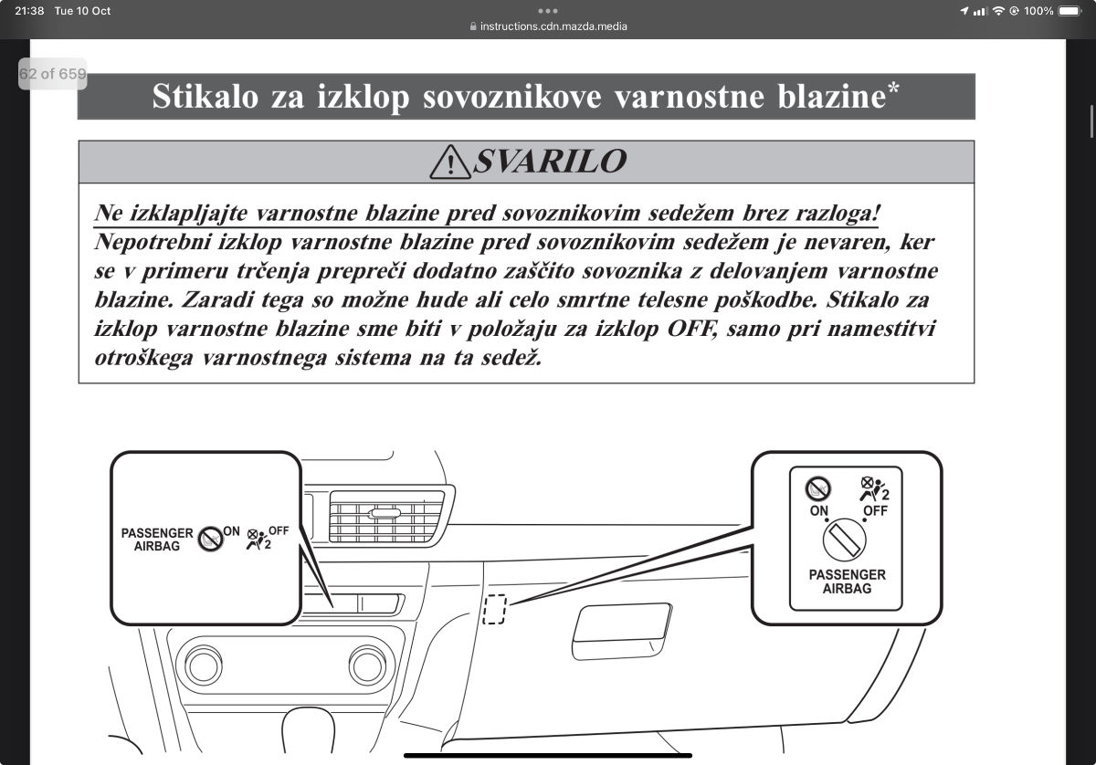

@Jest hvala sem prebral priložena navodila avtu - piše, da imajo stikalo samo nekateri modeli, tako kot v teh, ki si jih linkal:
Sam tega stikala nimam.
Niti na armaturi nimam kakega indikatorja ali je sovoznikov air-bag vklopljen / izklopljen.

Jst sem imel 3. generacijo in je stikalo v predalu za rokavice...ne vidi se ga odzunaj.

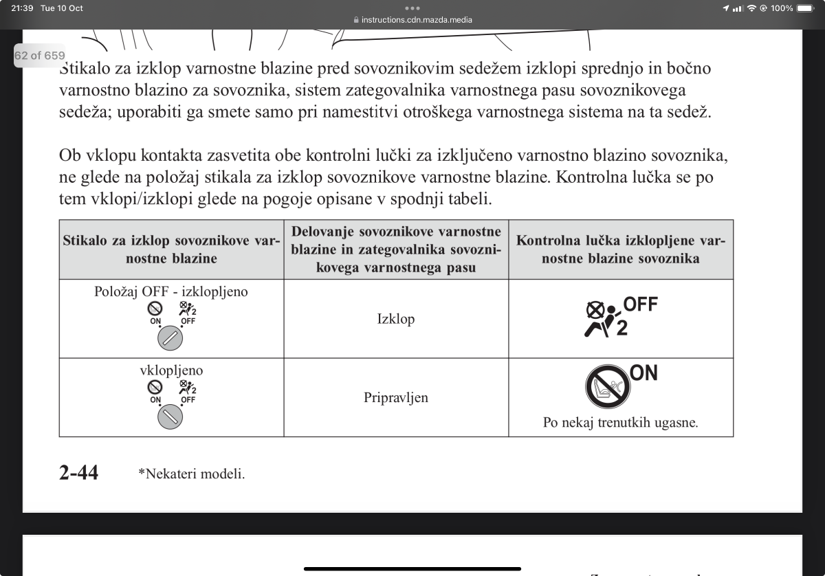

Ja mogoče je, samo vseeno bi rad videl kak indikator, "sovoznikov airbag je izklopljen" (kot na sliki spodaj).
Sem probal lupino navezat notri in jo obtežit ... pa se nič prižgalo ... :(

Ja to je super. Pač rad bi nek indikator, zvok ali lučko, ki mi pove, da je airbag izklopljen.
Jp. Tud jaz imam to v navodilih ... samo očitno je to za 3. generacijo ... in je moja gen2 faceliftana (zadnja pred gen3) taka navodila dobila in zraven "* samo nekateri modeli" ...
