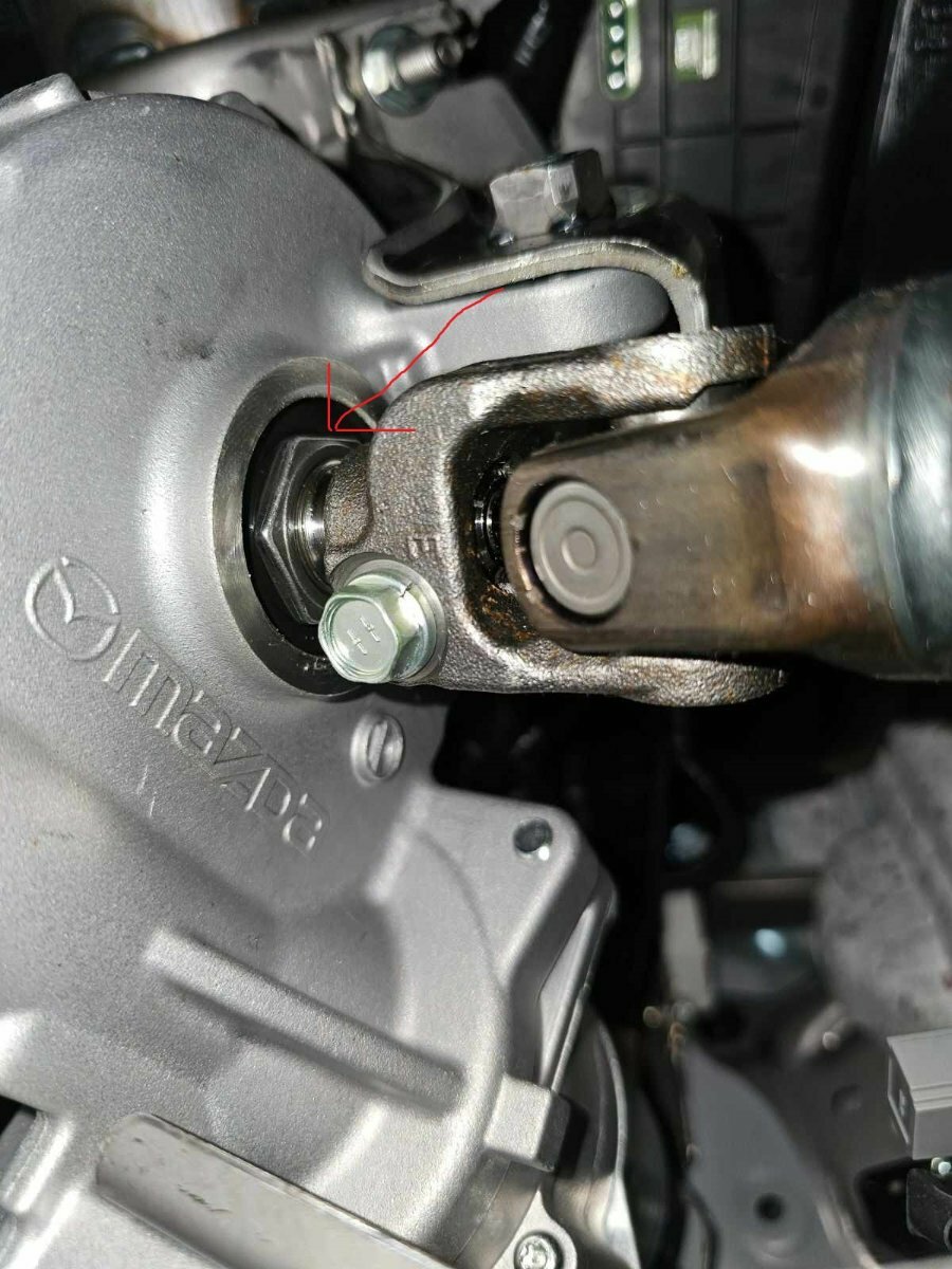

zanima me kako lahko zašraufam to matico ker se je losala in težko pridem z ključem zraven da bi jo zašponal. na roke jo zavrtim do konca ampak se potem kmalu spet odšraufa in volan potem poka ...
mazda 6 2020 letnik je to

Če hočeš dobro narest je treba kardan dol pobrat. Jaz osebno bi vseeno to dal na servis narest, ker imajo ustrezno orodje in bodo tole naredili res hitro.

poka mi med vožno ker ni dobro prišraufana matica.. tudi na mestu ko obračaš levo desno volan poka..
sej potem grem spodaj pod volan pa z prsti ga zavrtim pač do konca kolikor lahko ampak potem se spet hitro odšraufa.. bom to uredil na servisu  jbg.

Hmmm ideja. Nepreverjena.
Odvij do konca. Loctite modri gor, treadlocker in zategni.
