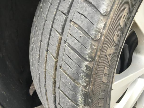

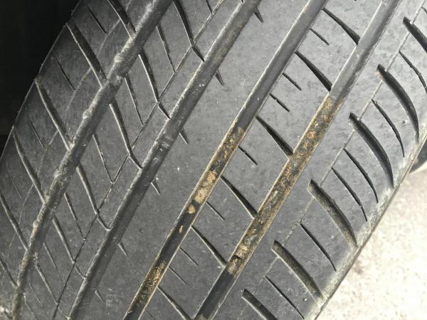

Pri?el bo ?as za menjavo gum. Trenutne Goodyear Eagle so po 4h sezonah kljub zadosti profila za odmet ker se v mokrem ne dr?ijo prakti?no ni?...
Testi so ?e zunaj, ampak jim vsako leto manj verjamem...
Kdor je poznavalec, kaj bi bila dobra izbira (cena/kaj dobi?) za M6 karavan 2.0 (obstoje?e 215/50/17 91w)
Jaz sem lani kupil fulda sportcontrol, so bile ene ti?jih po testih..na?eloma v suhem ok, stabilnost kar v redu, po de?ju pa nisem imel nekega zaupanja :)
sirius, malo me cudi tako razmisljanje ampak ok...
bi ti pa priporocal michelin crossclimate, take sem dal na bencinarko in so letne gume, ki imajo snezinko...
po snegu ne vem se, ampak po suhem in mokrem se peljejo kot vsaka dobra letna guma (sploh preseneca dober obcutek na volanu, verjetno pomaga dejstvo, da so W hitrost in XL nosilnost)
