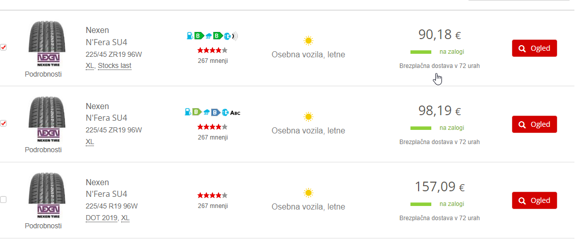

A vi kupujete kar na lider ?
Jaz sem vzel enkrat Nexenke zimske (sicer za ne-mazda dimenzijo), prišlo čez 3 dni bp, frišne, najcenejše daleč naokrog.
Gre se za to kar sem že razlagal, da je na liderju ubistvu avtomatska borza - glede na porast in dobavo ti oni prilagajajo ceno. Danes je lahko tale falken guma 144,48, jutri bo mogoče že 150, če bomo fejst klikal :D

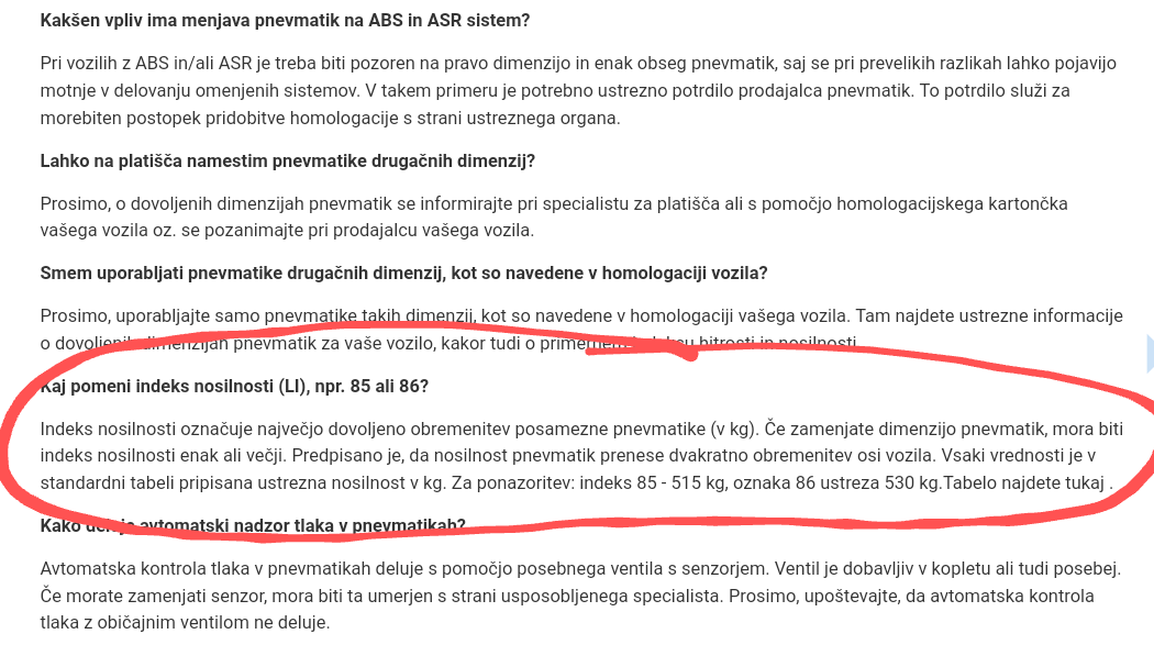

Mene zanima če ima kdo pri roki kak zakonik, kako je s hitrostnimi razredi in indeksom teže. Namreč tele falken imajo 96Y, cena mi je zelo ugodna, homolomo ima 92W, jaz bi jih kar vzel.
pred 1 minuto je jacques33 napisal:
Tako 96 kot Y sta višja razreda od 92 W, tako da lahko brez skrbi naročiš.
Ja, ampak kje pa to piše, da imam lahko višje številke? Sem bolj pikolovski človek :D
pred 41 minutami je NevLado napisal:
Jaz sem vedno do sedaj imel višji hitrostni razred. Ne sme bit nižji. Pa nosilnost moraš gledati.
Preberi tukaj.

Še tale zapis iz trgovine "gume na dom".
Kakšen hitrostni razred izbrati za zimske pnevmatike?
Zakon dovoljuje montažo zimskih pnevmatik z nižjim indeksom hitrosti (do 2 razreda navzdol od hitrostnega razreda, ki je vpisan v homologaciji), kot je to za letne pnevmatike.
Pri letnih pnevmatikah pa se je potrebno strogo držati določil navedenih v homologacijskem kartončku avtomobila (na avtomobil lahko namestite pnevmatike z enakim ali višjim hitrostnim razredom).
Prekopiral iz internetne strani Agencije za varnost prometa.
Pnevmatike na vozilu morajo po velikosti, nosilnosti in kategoriji hitrosti ustrezati pnevmatikam, ki so v potrdilu o skladnosti vozila ali v soglasju k registraciji vpisane v rubriki »dovoljene pnevmatike« ali v drugem ustreznem dokumentu o vozilu. Uporaba drugačnih pnevmatik je mogoča le po dodatni odobritvi vozila,  razen  v  primeru  namestitve pnevmatik z večjo nosilnostjo ali kategorijo hitrosti.

pred 59 minutami je NevLado napisal:
Evo,to je to......

Si uzel pol falken?
VIdim da je pa sedaj v izbor dimenzij 225 45 19 prišla tudi Sava UHP2, ki jo do sedaj pri nas nisem zasledil. Guma naj bi bila dobra, ni pa ravno tihe sorte.
