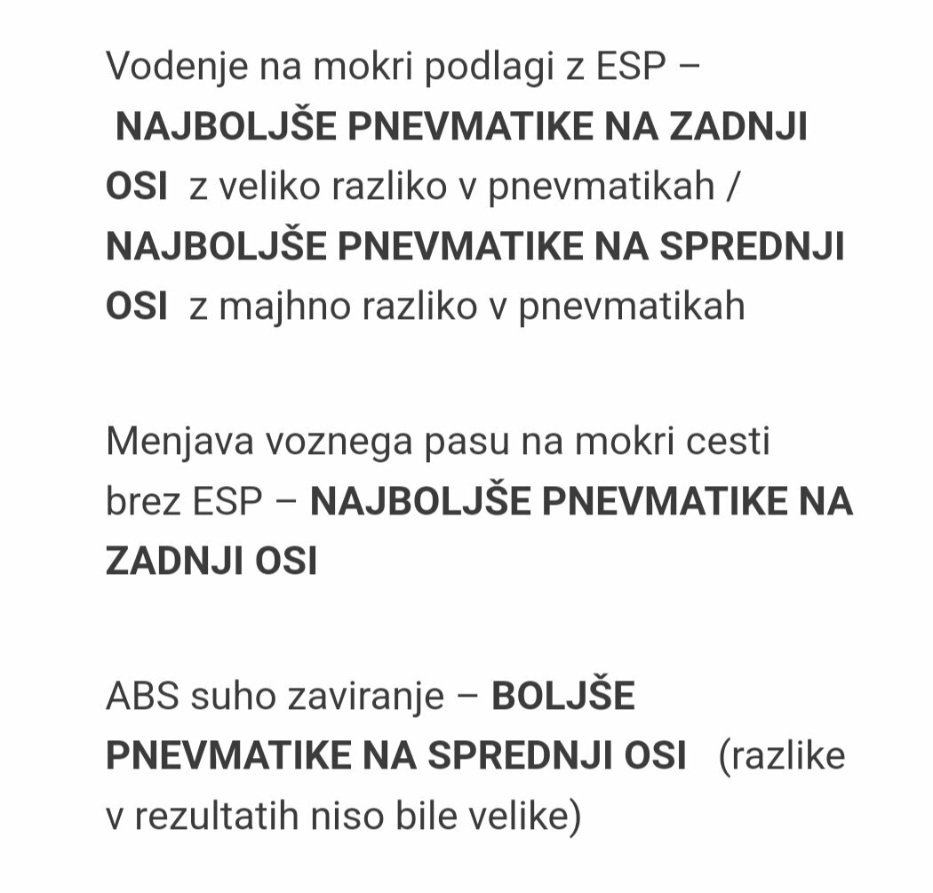

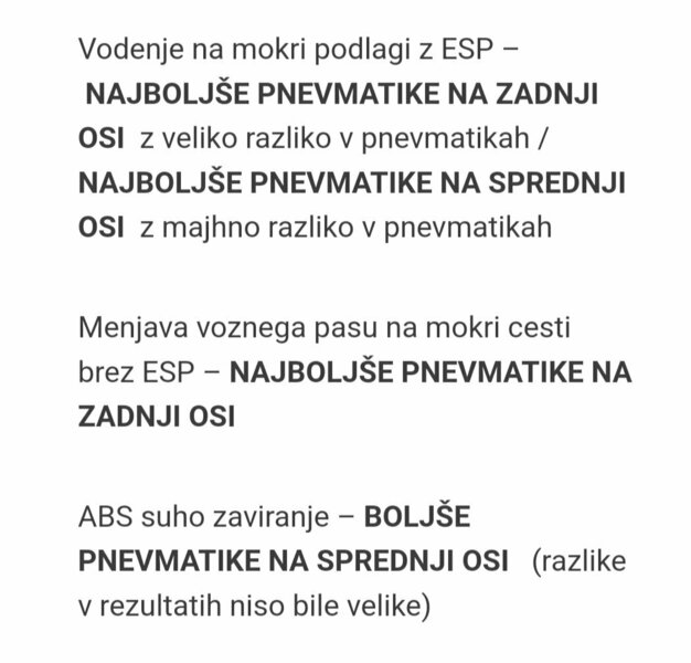

Dobre gume zadaj-slabe spredaj - Imaš prav glede bremzaja na suhi cesti z ABS. Ostalo pa ne. 😊
"Regardless of the drive type, we recommend not fitting the better tyres at the front, but always fitting them at the back. The reason is simple: The rear axle ensures the tracking stability of a vehicle."
"We would always recommend that for optimum safety, drivers should have their newest tyres fitted to the rear of their vehicle. This will ensure that have greater grip on the rear axle and should prevent any potential oversteer or loss of vehicle stability on slippery surfaces.".
Če zamenjate stare gume z novimi in to ne velja za celoten komplet, se pojavi vprašanje: Ali nove gume montirate spredaj ali zadaj? Ne glede na vrsto pogona priporočamo, da boljših gum ne nameščate spredaj, temveč vedno zadaj. Razlog je preprost: zadnja os zagotavlja stabilnost vozila pri sledenju."

Ni čist tko, saj pri novejših avtih je itak obvezen ESP, ki je namenjen ravno temu, da ne pride do podkrmarjenja. Glavni problem je edino to, da dobre pnevmatike spredaj, dajejo voznik precej več poguma in to je glavni vzrok zakaj se prepričuje ljudi, da se da boljše pnevmatike zadaj. Isti problem, kot 4 kolesni pogon v snegu, ki ti omogoča hitrejše pospeševanje medtem, ko dvokolesni pogon hitro pove vozniku, da fejst drsi. Ker pri zaviranju pa te razlike v trekšnu ni več in tam hitreje preseneti voznika 4 kolesnega pogona kot dvo kolesnega.
Preveč smo zapeli za zgodbo, ki ima smisel le, ko je res velika razlika v oprijemu med novimi in starimi pnevamtikami. Ko so recimo nove na 7mm profila, stare pa na 3mm. Namreč navadno je to problem v ameriki od koder prihajajo taki nasveti. Tam res ljudje zelo malo rotirajo gume (ni namreč obveze zimske obutve) in se sprednji par navadno obrabi hitreje in je recimo na 1,5-2mm, medtem, ko je zadaj še 3mm pa verjetno take gume še stare krepko čez 5 let pa verjetno še ne pravilno obrabljene, ker se niso nikoli menjale itd.
Da ne govorim, da so ameri obsedeni s tem, da ne bodo menjali, če še ni potrebno in tako menjajo samo 2 gumi. In ja tu potem pride do te razlike, kjer je verjetno res bolje, da gredo obrabljene spredaj in voznika prej prisilijo v menjavo saj je avto slabo vodljiv in seveda prej pade globina profila na nivo, ko je potrebno menjat.
V glavnem, da se vrnem na prvi odstavek. Situacija: hitri ovinek, naenkrat stoječa voda na cesti. Itak smo prehitri za razmere.
- 7mm gume spredaj, 3mm zadaj: prve gume ne splavajo, ker je profila dovolj. Zadnje začnejo drseti, ESP se vključi, avto se postavlja v ovinek, če voznik le malo odregira, da usmeri volan v smer premikanja se ne bo zavrtel in verjetno tudi ne bo končal v jarku. ESP namreč zavira gume tako, da v levem ovinku zavre spredaj desno in ker ima guma še vedno stik (ne splava) bo opravil svojo vlogo.
- 3mm spredaj, 7mm zadaj: v enakih razmerah z isto hitrostjo: sprednje gume splavajo in jih ne moreš več usmerjat. Večino zavornega učinka bi moralo biti spredaj a ga ni, ker avto glisira. In ko glisira, gre samo naravnost s ceste dol. ESP ne more pomagat, ker stika sprednjih gum s podlago ni. Nič se ne da naredit, čeprav zadnje gume še vedno grabijo, ampak je navadno zavornega učinka zadaj le 20% kar je premalo, da bi bil efekt.
To je realnost, ampak še enkrat, voznik z boljšimi gumami spredaj si bo neveda upal več, ker ga avto ne bo opozarjal ves čas, dokler ne gre čez mejo, voznik s slabšimi spredaj pa bo vozil počasneje, saj ga bo avto ves čas opominjal, da gume spredaj slabo grabijo. To je vsa poanta, ki opravičuje tak že itak na pol idiotski način montiranja dobrih in slabih gum istočasno.
Ampak tako ali tako je edina prava rešitev imeti enako stare gume na avtu, približno enako obrabljene v okviru 1mm. Takrat je situacija najboljša in vse te zadeve opisane zgoraj odpadejo. Sam sem samo 1x v življenu kupil le par novih pnevmatik, ker mi je en kreten eno prerezel iz žlehtnobe. Pa še takrat so bile gume še s 5,5mm profila stare 2 leti, nove pa s slabimi 7mm. In ja nove so šle spredaj, ker razlika med oprijemom gum je bila neznatna in minimalna.
