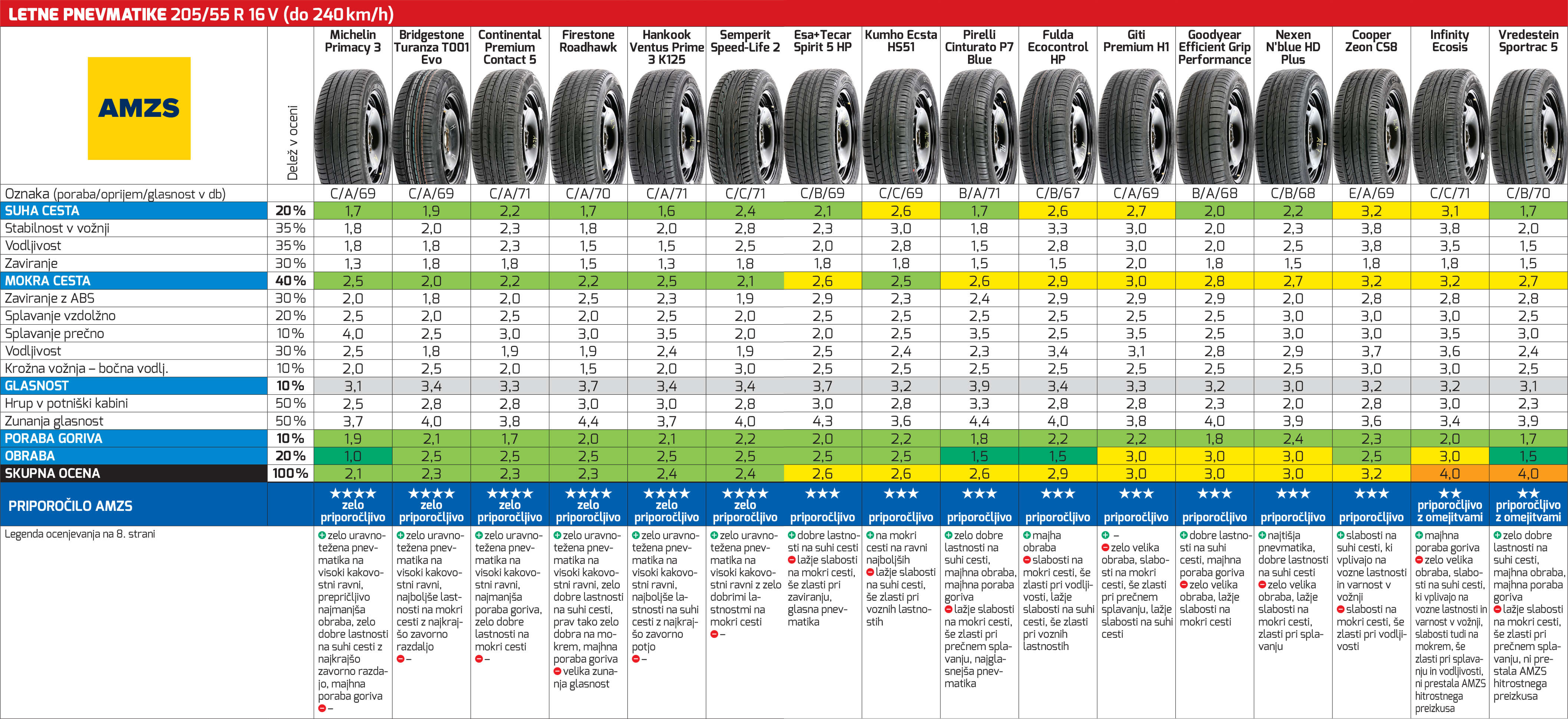

https://www.amzs.si/uploads/Motorevija/mr_marec_18/tabela_205_55_r_16_v.jpg
Malce gledam tudi tole razpredelnico. :)
Cena je kr, au?. Za menjavo vseh 4, je kr ornk cena. Da pa menjam samo prednji dve pa verjetno ne pridobim veliko na lastnostih (razen obrabe), ker sta zadnji dve klinac.
