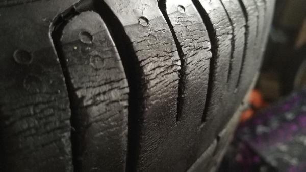

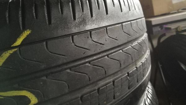

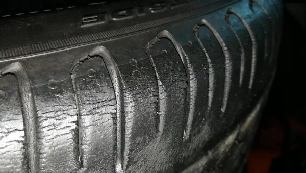

imam dilemo... pireli dot 2113... profila se dovolj, so pa rahle razpoke ob robovih profila... je to ?e za vozit? nism jih pa probu vozit  k sm kupu take z platisci....  nevem a  ?m zmontirat pa probat al ?koda dela in prec druge gor nataknem...
Jaz nebi. Tole je bilo verjetno vozeno 5sezon, niti ne ve? kako jih je vozil tisti pred tabo...
Sam sem imel letne 4sezone ,pa sem ?isto preventivno zaradi starosti prej?nji teden kupil nove, s tem da sem bil prvi lastnik gum in ne skacem po robnikih... imele so pa ?e 4mm, razpok ni bilo...
Mene bi starost tvojih gum bolj skrbela kot razpoke. Sploh ?e nima? namena avta prodati v roku 1leta. Slej ko prej bo? moral kupiti nove gume in nevem zakaj bi se ?e 1leto vozil z gumami,v katere nima? zaupanja (?e bi imel zaupanje namre? nebi spra?eval,ne?).
