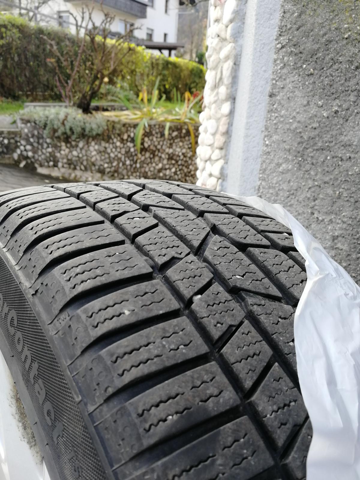

A so 6 zimskih sezon stare kontinentalke (TS 850) s 5,7mm profila samo ?e za v kanto ali ne je bila dilema. Nekateri so rekli da absolutno v kanto, nekateri ne, Boss je predlagal naj jih sprobam.
Dana?nji dan je bil idealen za primerjalen preizkus (ne ravno zelo znanstven). Temperatura 8?C, rahel de?. Na legendarni morav?ki cesti  moje najdra?je Megane najprej z novimi letnimi bridgestonkami 205/55 R16 pri 50km/h preizkus najkraj?e zavorne poti - na u? ene 6-7m. Isto s 6 sezon starimi zimskimi 195/65 R15 pa morda meter ve? al pa tud to ne.
Za na avtocesto za tistih 30km/h - hitrost s katero se zjutraj vozi moja najdra?ja na ?iht v Lj - bodo ?e dobre.
?e bi kaj podobnega spra?eval kako desetletje nazaj in bi takrat imel tolk stare gume bi ti rekel, menjaj. Zdaj je pa o?itno tehnologija tolk napredovala, da staranje ni ve? tak problem, ?e se je le malo mirkalo na gume in se jih ni pregrevalo - se pravi vrtenje gum v prazno in delanje dimnih zaves, ter bremzanje brez ABS-a ali pa vo?nja po razgretem asfaltu.
