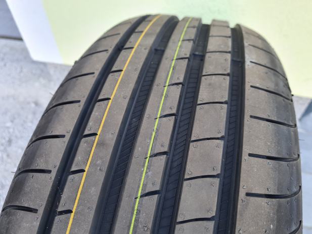

goodyear-eagle-f1-asymmetric-3-2021-225-
WWW.BOLHA.COM
Goodyear Eagle F1 Asymmetric 3 2021 NOVO 225/45/19 - Gratis dostava Goodyear Eagle F1 Asymmetric 3 Dimenzija: 225 45 19 96W

Ni slaba cena to matr, kaj pa je narobe s temi gumami. Da je star model, nova je ca 160.
Popravljeno od SpEkTr
pred 18 minutami je SpEkTr napisal:
Cena za kos...? 🤔
125 na kos, je kr ok cena, sicer ne vem kok so kej glasne te goodyear-ke, kot vidim naj bi bile med tistimi manj glasnimi.
Pomojm so OK gume, telefon v roke in zavrtet številko :)

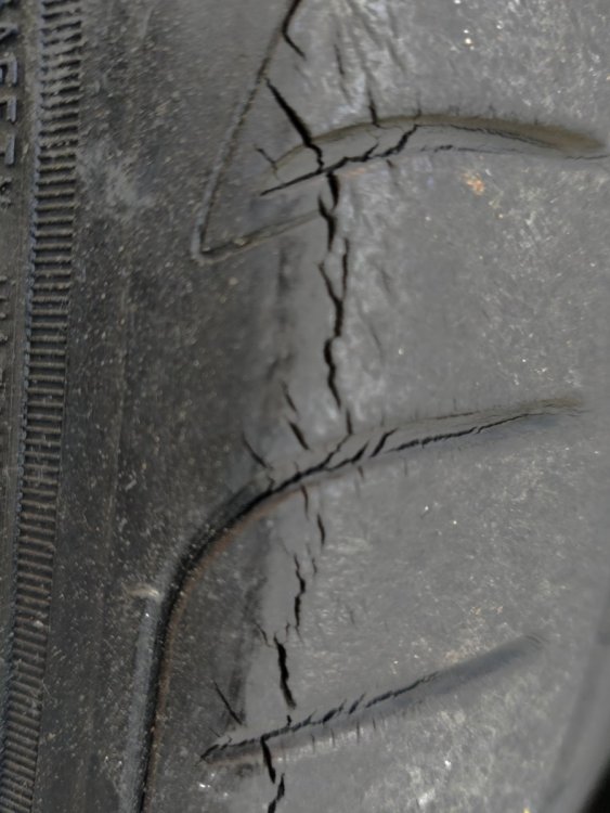

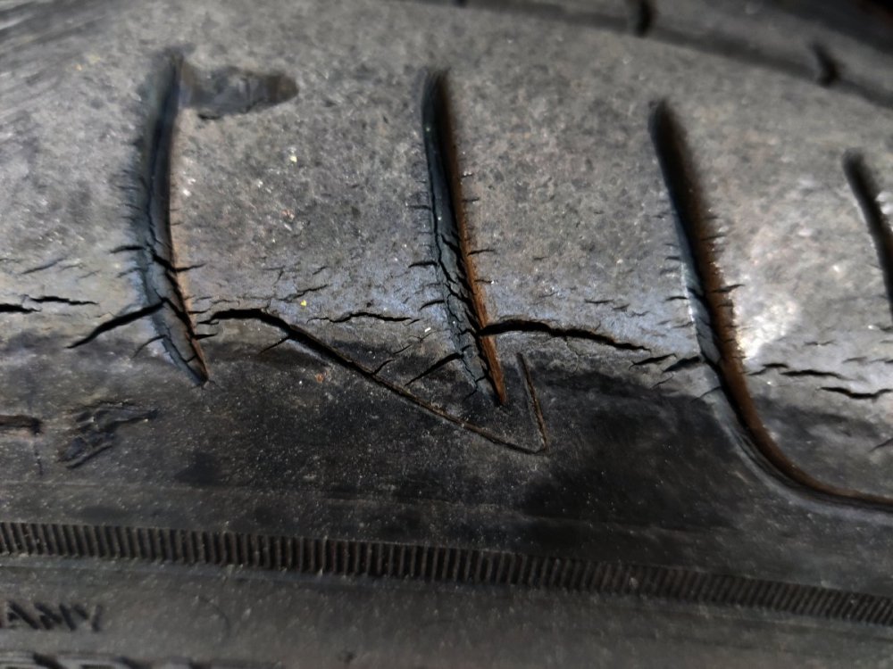

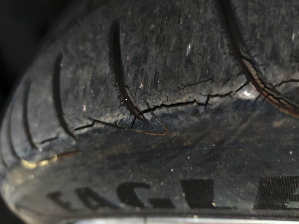

Evo par slik mojih gum, da vam bo bolj jasno, kako izgledajo razpokane. 😬

dne 4. 6. 2021 ob 20:48 je Alex napisal:
Jaz ne bi bil tako hiter.
Ojej, a jih z nafto mažeš? :blink:
pred 28 minutami je Janez007 napisal:
Kot da bi bile gume stare vsaj 10 let.
Saj pravim, da tako slabih gum še nisem imel. Mažem jih pa z preverjenimi sredstvi za gume. Do sedaj nisem na nobeni drugi znamki imel tako razpokanih gum po štirih sezonah. 🤔
Očitno ta preventivna sredstva toliko učinkoviteje varujejo gumo, kot "dobro" motorno olje mašino (recimo Motul v primerjavi z Mazdinim) 😁
