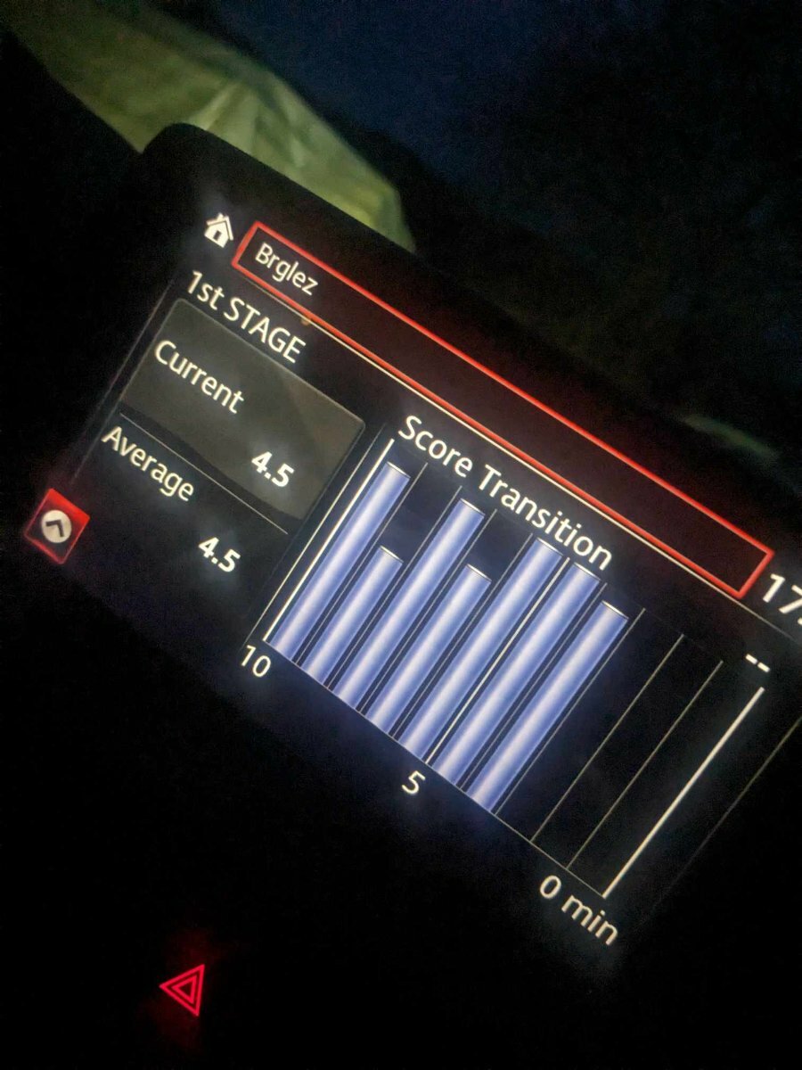

Na mazdi 6 omogočen I-DM lahko se omogoči tudi na ostalih.
omogočena nastavitev odzivnosti senzorja za dolge luči
find my car ( ko pritisneš tipko 2x za zaklenit avto potrobi )
Applications - Vehicle Telemetry Transfer = računa kako lepo voziš meri G pospešek
Applications - Driver Selection = izbira voznika
Applications - i-DM računa kako lepo voziš glede na gas, premzo
Door Lock - Unlock Mode sub-menu = dodatne možnosti zaklepanja
Lighting - Headlight Off Timer
Lighting - Interior Light
TMPS off
I-stop off
I-elop off

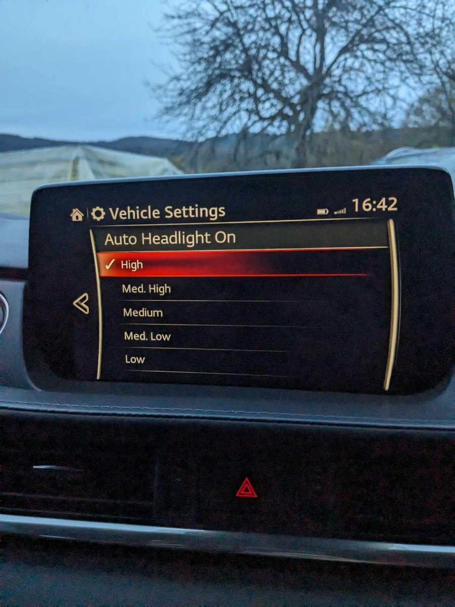

A se da nastimat, da ob vklopljenih dnevnih luceh svetijo tudi zadnje luci?
Applications - i-DM
Applications - i-DM - Ending Screen
Horn on Lock (Find My Car)
tole se da omogočit

pred 8 urami je Jest napisal:
Zakaj pa to rabiš?
Vcasih se zgodi, da je recimo megleno… pa avtomatika se ne vklopi luci, ker je dovolj svetlo… Takrat jih sicer rocno prizgem, ker je drugace avto od zadaj neosvetljen…
Zato maš pa nastavitve v meniju za osvetlitev, kjer nastaviš občutljivost senzorjev oziroma kako hitro se prižgejo luči. Pozimi si jih nastavi na več, da se vklapljajo tudi pri boljši osvetlitvi a slabši vidljivosti (megla dež, sneg), poleti pa spustiš občutljivost.
Vem za nastavitve… in imam ze sedaj nastavljeno na najmanjo stopnjo , da se prizgejo ob mraku…Se zgodi, da jaz recimo raje preventivno prizgem luci, ker se mi zdi, da je vidljivost vseeno preslaba, da ne bi bil osvetljen tudi od zadaj… avtomatika pa je mnenja, da ni potrebno ;) … Nevem zakaj niso tudi zadnje luci (vsaj neke ledice) prizgane skupaj s prednjimi dnevnimi…
Mene bolj motijo tisti, ki nimajo avtomatskih luči in imajo dnevne luči, potem pa v tunelih niso zadaj osvetljeni, ravno tako ne v megli in hudem nalivu... :nevem:
Imaš, ampak v primeru megle to ne deluje. Vsaj v vseh primerih ne. Takrat mora bit voznik zbran in to narediti ročno
