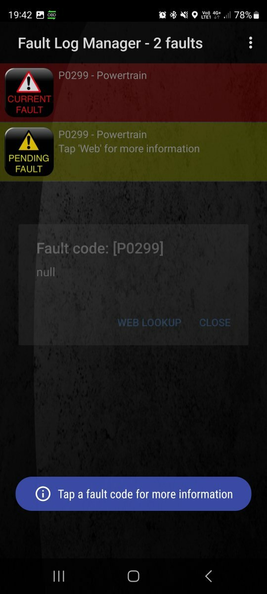

Imam M6 CD175,, l. 2016 170k km. Problem je, da je nehala "delovat" majhna turbina. Do 2500 obratov gre avto kot star diesel brez turbine, potem pa normalno potegne. Je pa tudi rahlo slišati turbino, prej se je ni nič slišalo. Torque mi je pokazal napako P0299 - Powertrain. Ima kdo podobno izkušnjo?

Ko enkat odleti je prepozno zmelje lopatice. Avto s celim dpf ne sme v nobenem primeru kadit. Lahko je samo vakum cevka od lopute počena, sem imel primer ko je bila drobna luknica v vakum cevki in je avto vlekel samo nad 2500rpm. Pol drugi avto je imel težavo z egr nobene napake za egr po EGR off je avto začel normalno vlečt + spucan seslani kolektor( z orehovimi lupinami). Pa map sezor če je zapacan je tud problem. Najprej je treba na bolši tester Forscan je ok) prklopit k pokaže zraven napake use parametre ko se je napaka pojavila.

Update, @miha20 je včeraj naredil diagnostiko in hitro ugotovil, da je zatič odletel. Tako, da bo potrebna menjava turbine. Tistim, ki imate letnik pod 2017 predlagam preventivno menjavo lopute in se boste izognili velikim stroškom.
