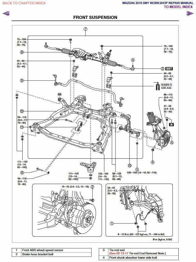

Pozdravljeni!
Mi lahko kdo pomaga pri momentih privitja za dele podvozja Mazde 6 GH? Na spletu namreč dobim vse druge modele, le GH ne :) Potrebujem momente za 3 vijake, ki držijo spodnjo vodilo in zgornja dva, ki držita zgornje vodilo - spredaj.

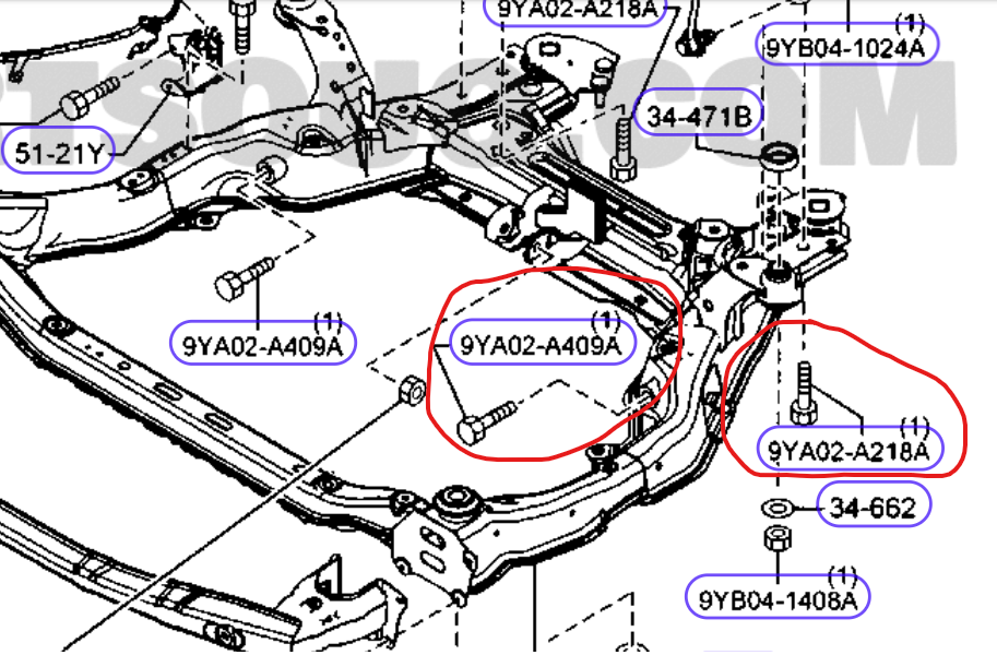

Če morda kdo dela na servisu, bi mi zelo pomagal s ceno in dobavljivostjo vijakov za spodnji vodili.. torej dva zadaj (vertikalno) in en spredaj (horizontalno). Prilagam sliko, mislim da so ta označeni.
Hvala!

No da ne bomo zaplavali stran od teme...
Popravljeno od Scr3am
Odlično! Hvala Scr3am :)
Zdaj kličem še na en servis glede cen za vijake...enega sem moral konkretno predelat, ker mi je pri odvijanju ratala okrogla glava :D Ostali so pa kr fajn zarustani...in navoj ne teče lih najbolš.. Bojim se samo, da zadnja dva nista dovolj zategnjena..in potem pokna vsakič, ko zategne avto.
