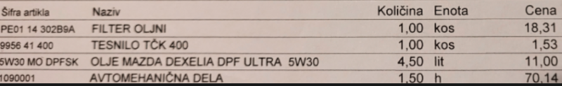

dne 28. 12. 2023 ob 9:21 je Janez007 napisal:
Ja. Ne vem kako je drugod, ampak na dveh različnih ljubljanskih servisih so še pred dobrim letom za servis dveh bencinarjev zaračunali Mazdino DPF olje. Menda samo administrativna težava zaradi knjiženja, sicer naj bi vlili notri ULTRA (brez DPF) olje. Takšno je bilo ustno pojasnilo, ker je tudi mene zmotilo. Kontaktiral sem tudi Mazdo Slovenija, kjer so se začudili nad takim ravnanjem servisov in verjetno tudi ustrezno ukrepali. Zato me zanima, kje in kdaj so tebi v bencinarko natočili DPF olje
Kaj zares vlivajo, pa vedo samo oni. Glede svojih izkušenj vem, da se je po menjavi olja na Mazdah že večkrat nekaj spremenilo.
Ko sem pri dizelski Mazdi pred leti menjal olje pri nepooblaščenem Mazdinem mojstru, se je naenkrat interval med regeneracijami praktično razpolovil, notri pa naj bi šlo original Mazda Dexelia DPF. Sprašujem se, ali res, ali pa je morda delavec natočil olje iz napačnega soda, olje za bencinarja?
Pri dveh Mazdah bencinarkah ugotavljam, da je "žretje olja" odvisno od servisa in tega, ali sem prinesel svojo kantico olja - po oznaki enakega, kot naj bi ga natočili na servisu - Mazda ULTRA Original oil 5W-30 🙃 Torej kaj dejansko točijo na servisih, se kdaj zmotijo??? Če sklepam po drugih opravilih, kjer so se dokazano zmotili, se tudi pri olju zgodijo napake. Je pa manj boleče, če v bencinarja vlijejo DPF olje, kot obratno, če v dizla vlijejo olje za bencinarja. :)
Sem jih tudi jaz poklical po telefonu in so mi zagotovili, da je notri pravo olje. Na računu pa napačno zaradi njihovega ''sistema''.
pred 4 urami je klop88 napisal:
Ta njihov odgovor pri meni ne pije vode. Jaz bi vstrajal da menjajo olje na svoje stroške, da sem zraven in da na novem izpisu piše tako kot mora. To je njihovo šalabajzerstvo in bi se pač na težji način naučili.
Ne leti na kogar koli ampak opažam, da ste na uradnih servisiv v večini zadovoljni z vsemi odgovori, pri popoldancih ali s.p. jih pa ko se kaj zgodi na hruške obesate pa imajo velikokrat vec znanja, boljse naredijo kljub temu da popravljajo vse avte, na pooblascenem samo doticno znamko pa se taksna salabajzerstva dogajajo da te mine.
pred 5 urami je klop88 napisal:
Vlili pravo olje računali pa DPF olje pa so ti dodatnih 20€ spulili z rok s tem. Ker dpf olje je malenkost dražje.
