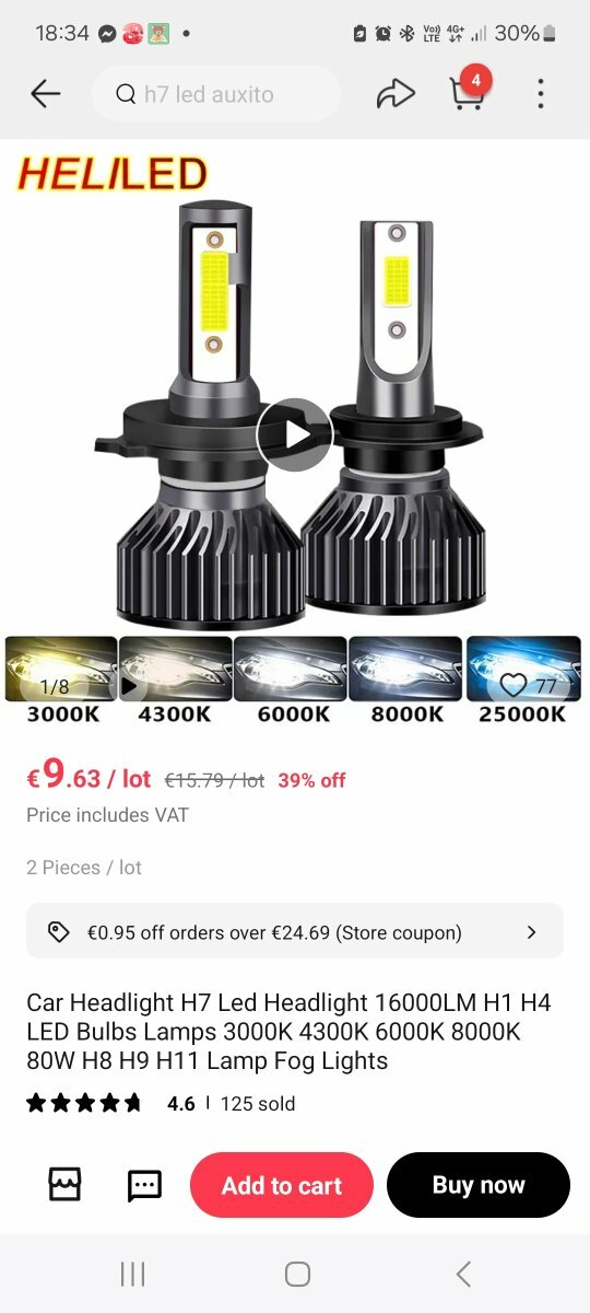

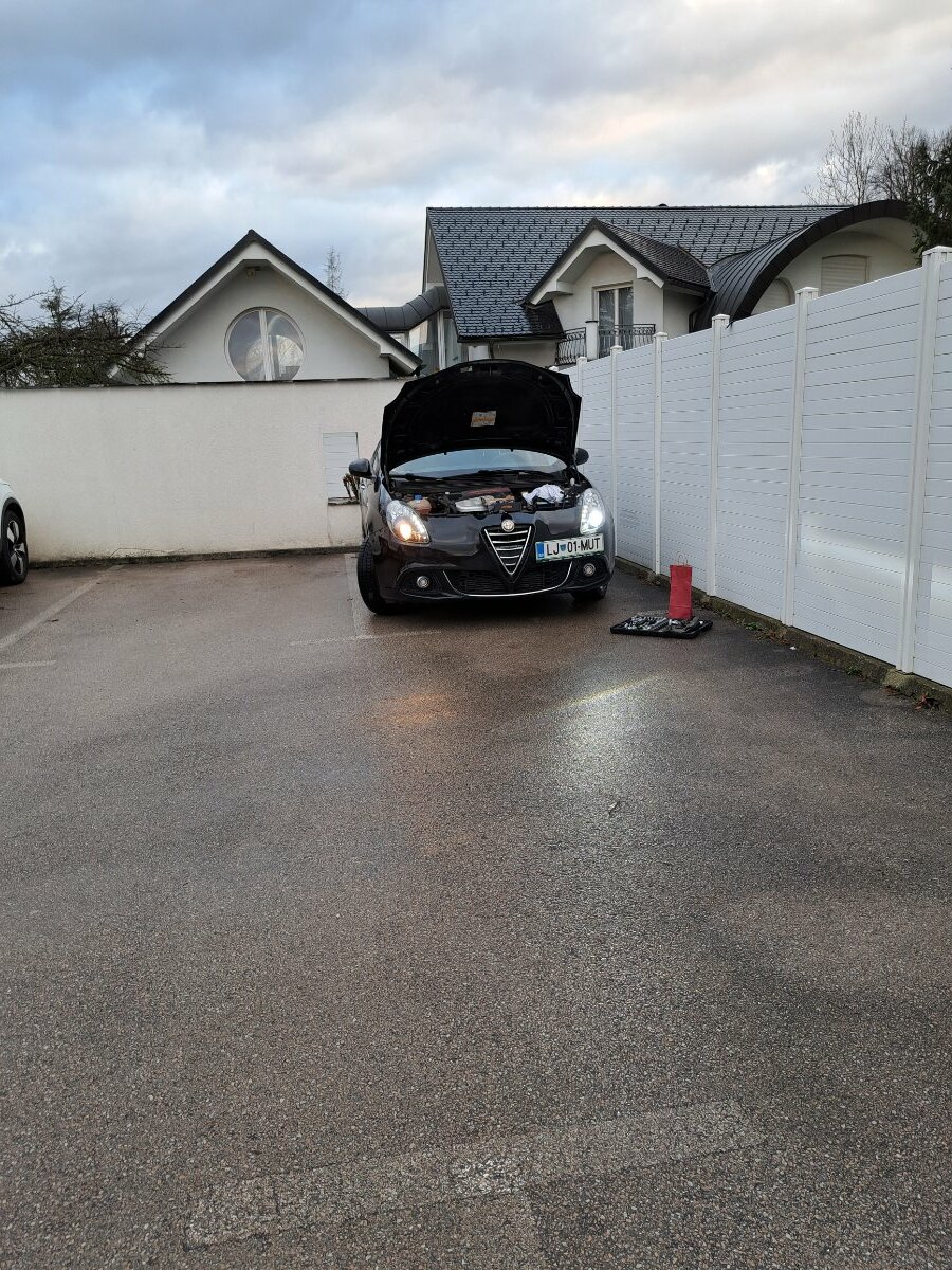

Pred kratkim sem na podlagi priporočila nabavil H7 Heliled za Alfo Giulietto. Kot dan in noč. Sveti enakomerno, ne javlja nobene napake..5 x boljša svetilnost za smešno ceno...Priporočam
Hmmmm Giulietta je imela ene izmed boljših xenonk na trgu .Ko sem dal not cool blue intense od Osrama so svetile bolje kot led na Passatu.
Je pa res, da si moral xenon plačat ne glede na paket opreme.
