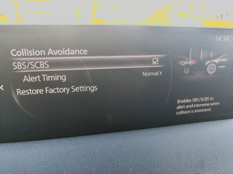

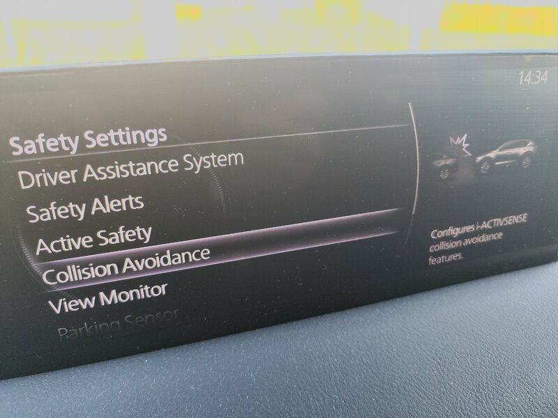

Vozim cx-5 (crvena strelica) u laganom lijevom zavoju. Iza mene drugi auto (tamno zelena strelica).
U susret mi dolazi auto (plava strelica).
Vozi blizu bijele crte, ništa strašno. Ima mjesta, mogao bi proči autobus.
Ali moja mazda je zapištala i na ekranu napisala BRAKE!
U međuvremenu smo se več mimoišli.
I mazda nije zakočila, što je jako dobro jer vozač auta iza mene nije imao razlog očekivati da bi ja tu mogao naglo zakočiti.
Tu se vozim svaki dan i to je mazda napravila prvi puta u toj situaciji.
Još 2 puta, u 4 godine,  je napisala BRAKE! kada je auto ispred mene naglo usporio.
Nikad nije zakočila, hvala bogu i mazda inžinjerima.
Sad se ja pitam, ima li moja mazda sustav da sama koči?
Dali to upozorenje (beep beep    BRAKE!)  ide uvijek prije samostalnog kočenja?
Popravljeno od mazda_gg
  • Jest je spremenil naslov v Samodejno zaviranje
Ima kameru,ima radar,ima SCBS😃👍
Ali nemoj se "raskomotiti"...nije perfektan i ne može "sve"...svejedno trebaš biti oprezan i biti "dobar vozač"...ali bolje da ime nego da nema!
Popravljeno od skritikrt
Podobno (samo opozorilo, brez zaviranja) se je menda ženi zgodilo včeraj 2x na Celovški pri Mazdi 6. Ugibam, da je težava umazanija na senzorjih, ki se v tem obdobju nabira zaradi mokrih  umazanih cest ...
